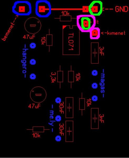

(#) janikukac hozzászólása Márc 24, 2011 /
Új kérdés: Ugye, úgy kell bekötni az elemet, ahova zöldel van jelölve? Akkor a jacket oda ahova kékkel? A hangszórót meg oda, ahova rózsaszínnel van. Értelem a mellékletben :
(#) pucuka válasza janikukac hozzászólására (») Márc 24, 2011 /
Most én mondom, hogy Jajjj.
Világosan rá van írva. Hangszórót nem csatlakoztathatsz rá, maximum egy nagy impedanciás fejhallgatót, de leginkább a másik topikban kérdezett LM386 végerősítő bemenetét.
A nyák tetején van egy hosszú fóliacsík 3 db forrszemmel, ráírva GND . Ez a bemenet, a táp, és a kimenet közös földpontja. Ehhez, és a hozzá legközelebb eső forrponthoz kell kötni a bemenet, kimenet meleg pontját, (jelvezetékét) illetve a táp + vezetékét. A kék az jó, azt amit duplán jelöltél azt szét kell bontani, ott van mellette egy üres föld forrszem, oda jön a táp - vezetéke (GND), a kimenet pedig a rózsaszín és az utolsó GND közé.
(#) janikukac válasza pucuka hozzászólására (») Márc 24, 2011 /
A hangszórót azért gondoltam, mert valahogy le akartam tesztelni. Persze aztán az erősítőre megy. Akkor most hogyan is teszteljem?
Építsd meg a végerősítőt először, és ha az már jó, akkor azzal.
A végfok már régen jó, csak az a szitu, hogy még dobozban van, nem szedtem szét, és nem tudok a nyáklemezjeikhez hozzájutni. :S
De bemenete csak van . . .
Perszehogy, de az is a nyákra van forrasztva. Na mindegy, azért köszike , hogy segítettél !
A hangszín szabályzó áramköröd kimenetét kösd össze a végerősítőd bemenetével. Gondolom azért az ki van vezetve valamilyen csatlakozóra.

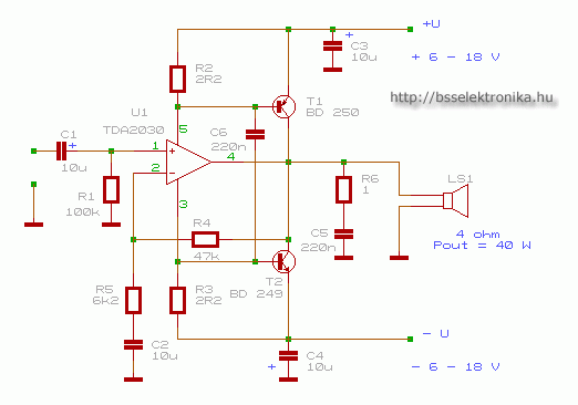

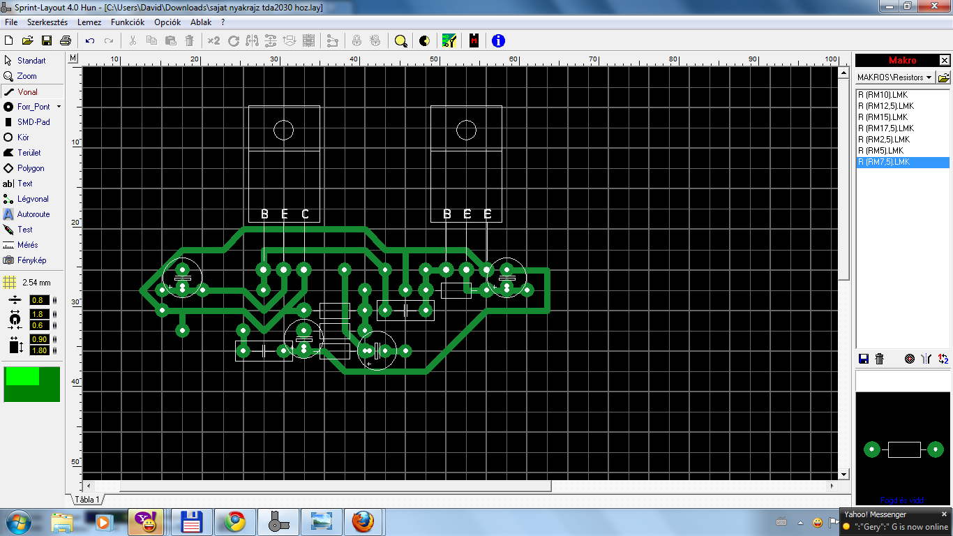

(#) Davidd hozzászólása Márc 24, 2011 /
Sziasztok.Keszitettem egy nyak tervet a mellekelt razjzal.Elso tervezem szoval nem tudom hogy jo-e.Azt szeretnem megtudni hogy jo-e a rajz ... vagy ha van nektek ehez a kapcsolashoz rajz akor legyetek szivesek felteni.
(#) lapose válasza Davidd hozzászólására (») Márc 24, 2011 /
A panelrajzod rossz. Ebben a topikban találsz hozzá jót: Bővebben: Link

Koszi a gyors valaszt.De igy ahogy a komplementer tranzisztorokkal egyut nem talaltam abban a topikban se panel tervet szimetrikus tappal csak asszimetrikussal.De azert koszi. Mi a hiba a panelrajzban .. az hogy az ict nem lehet huteni..? mert elso nyakom es a hibambol tanulnek....Megegyszer koszi.
Ja igen es meg azt szeretnem kerdezni a tda2030 nak es a tda2040 ugyanaz a labkiosztasa ugye?..
„tda2030 nak es a tda2040 ugyanaz a labkiosztasa ugye?.”
Igen!
Csak annyit néztem, hogy a tranzisztoroknak rossz a lábkiosztása.
Ha nem tudod egy alkatrész bekötését, töltsd le a katalógusát a NET-ről, abban benne van a lábkiosztás is.
