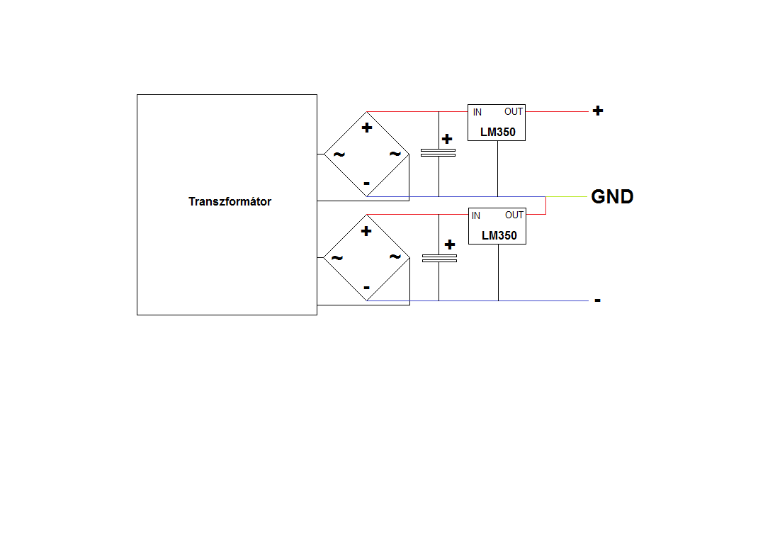

Erről a kapcsolásról lenne szó. A rajzon nem jelöltem a nem lényeges dolgokat, mint például a stabIC-t beállító ellenállások és pontos bekötés, stb, de szerintem jól kivehető, mit is szeretnék. 7824-el működött, bár az igaz, hogy csak feszültséget mértem, hogy az OK-e, terhelni nem terheltem meg, nem tudom, jelent-e bajt ez a megoldás.
(#) lapose válasza GxxANC hozzászólására (») Ápr 7, 2011 /
Jó lesz!
