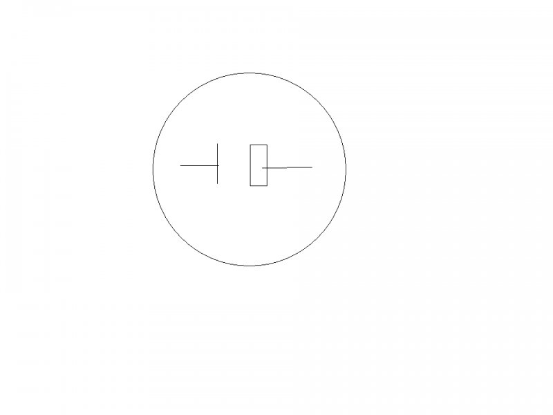

Vettem egy kivezérlésjelzőt és annak a kondenzátorának bekötésében kérnék segítséget.
Van egy jel(mellékelem képben)és arra kéne bekötni a kondit de nem tudom hogy .
Légyszi írjátok le hogy hogy,és hogy a kondenzátornak melyik szára a -,+.
Előre is köszi!

Itt megmutatják a bekötését.
