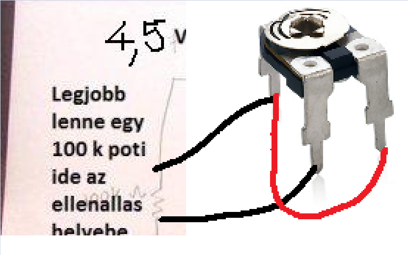

Az lenne a kérdésem, hogy kell ellenállás helyére potmétert kötni? A poti melyik lábára mit kell kötni?
(#) zolika60 válasza knobor hozzászólására (») Máj 12, 2011 /
A csúszkát össze kötöd az egyik végével, és innen már gondolom egyértelmű.
(#) knobor válasza zolika60 hozzászólására (») Máj 12, 2011 /
Bocsi de nagyon amatőr vagyok!
(#) storm válasza knobor hozzászólására (») Máj 12, 2011 /
Azt szeretnéd, hogy tudd állítani az ellenállás értékét, vagy fix értékre van szükséged?

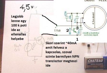

(#) knobor hozzászólása Máj 12, 2011 /
Ezt szeretném megcsinálni!
(#) proli007 válasza knobor hozzászólására (») Máj 12, 2011 /
Ebből aztán nem sok dolog derül ki.. Mi is ez valójában?
üdv! proli007
Így néz ki a teljes rajz!
Így kösd be. A két láb ami pirossal van összekötve az egy szál dróttal kösd össze, hogy máshoz ne tudjanak hozzáérni, A feketével jelölt pedig megy az ellenállás helyére.
(#) knobor válasza storm hozzászólására (») Máj 12, 2011 /
Köszönöm szépen mindenkinek a válaszokat!
Hétvégén meg is építem!

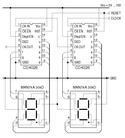

Van egy rejtélyes problémám egy 2 digites számlálóval me itt van tudnátok nekem tippeket adni mi lehet a probléma!!???
(#) kadarist válasza Mybuster hozzászólására (») Máj 12, 2011 /
Hiányzik még egy drót a nyákról.
(#) Mybuster válasza kadarist hozzászólására (») Máj 12, 2011 /
honnnan nekem az a problémám hogy valamikor a G segment aktv valamikor meg nem? próbanyákon megéptettem ott jó volt most pedig nem Kérlek segííts
Annyira nem vágom a témát, de biztosan valami hiányzik. Rajz van?
őő igen adok!!
mindent átnéztem már érintkezési helyeket megnéztem nem érnek össze a forrasztások sem viszton multiméterrel megnéztem és a G kimeneten mindg van jell!! Foggalmam nincs mi lehet a baj.......
