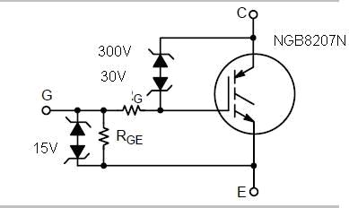

(#) tom2105 válasza kadarist hozzászólására (») Máj 24, 2011 /
Nekem főként induktív terheléssel üzemel! Ez egy gyújtótrafót kellene, hogy meghajtson.
Tekercs adatok :
Rp=0,5 ohm
Rsz=13K ohm
L=6,2 mH (120Hz-en)
L=6,4 mH (1kHz-en)
Tápfesz= 12-14V
A primer áram értéket kb 6-8 A-ig engedem felfutni majd kikapcsolom!
Ezekhez kellene méretezni a gate ellenállást, hogy a SOA-ban benn maradjunk. Ezt kellene nekem valahogy kiszámolni, de sajnos nincs az adatlapban Vcc-Qc görbe!

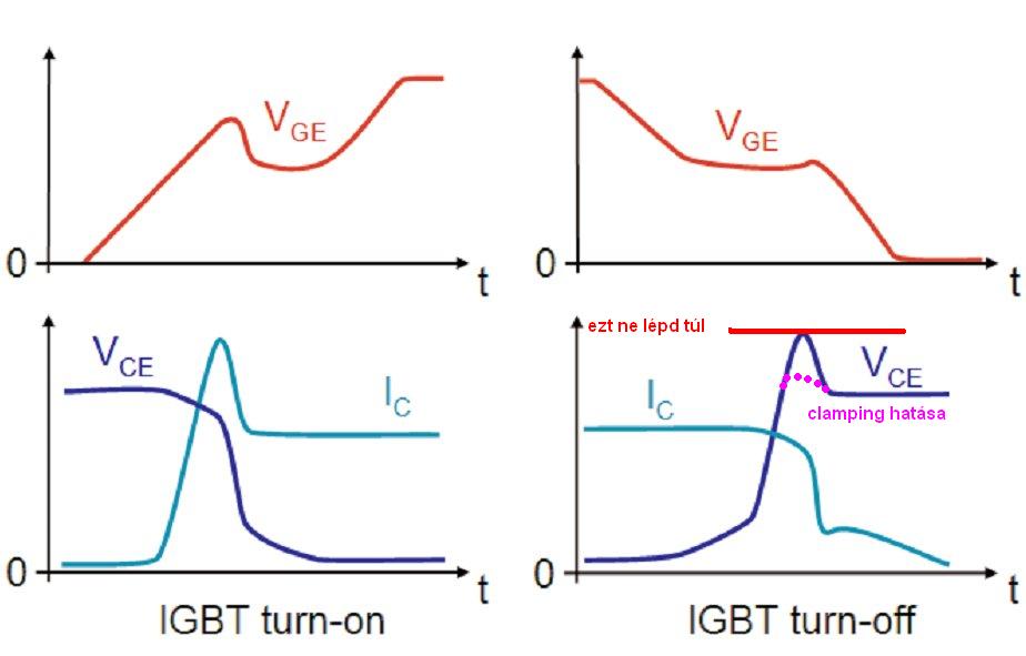

(#) kadarist válasza tom2105 hozzászólására (») Máj 24, 2011 /
Ilyenkor kell elővenni az oszcilloszkópot, meg egy rakás ellenállást és elemezni a kapott kollektorfeszültség-görbéket más-más gate-ellenállás mellett.
Pontosan mire kellene figyelnem?
Már próbálgattam úgy, hogy tettem a gate-re egy potmétert, amit 0 és 1k között változtattam. Kis ellenállásnál gyors volt a be és kikapcsolás is, de elég nagy túllövés + lengés volt bekapcsolásnál.
1k gate ellenállásnál már nem volt nagy a fesz. csúcs, a kikapcsolást pedig 20-30ns-kel késleltette. Igaz itt csak a mikrokontroller kimenete hajtotta az IGBT-t. Egyébként kb mindkét esetben hasonlóképp melegedett.
(#) kadarist válasza tom2105 hozzászólására (») Máj 24, 2011 / 1
Arra ügyelj, hogy ezek a tüskék jóval alatta legyenek a Vce max-nál, ami ebben az esetben 365V. Érdemes az adatlapon látható aktív-clamping megoldást használni az 1,5-ös sorozatú szupresszordiódákkal. A 15V-os diódákat kötheted közvetlenül a gate-re is és gyorsabb lesz a védelem .
(#) PPetya válasza gg630504 hozzászólására (») Máj 24, 2011 /
Köszönöm a felvilágosítást!
Üdv.: Petya
Köszönöm a választ!
Még két dolog nem tiszta. Kell egyáltalán külön fet meghajtót teni a gate elé, vagy esetleg elég ha a kontroller kimenete hajtja azt?
A másik: mi az az 1,5-ös szorzatú szupresszor dióda?
A szupresszor: első találat. 1,5 kW-os energiaelnyelő képességgel rendelkezik, persze szigorúan impulzusüzemben. Érdemes künön drájvert használni, mert ezek kifejezetten gate-meghajtásra van kitalálva, ezért korrekt gate-töltést és kisütést lehet velük végezni.
Akkor ha jól értelmeztem, akkor a gate és a test közé kellene 2db 15V-os unidirectional supressor (anódokat összekötve), a gate és a collector közé pedig egy 300 és egy 30V-os. Majd ezek után pedig kikisérletezem az Rg értéket.
Valahol azt olvastam, hogy az igbt-knél a kikapcsoláshoz kb 2-szer akkora ellenállást szoktak alkalmazni, mint bekapcsoláshoz. Ez igaz?

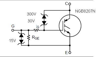

Biztos hogy ezek a diódák nincsenek benne a tokban? Mert most olvasom az adatlap legelején:
"This Logic Level Insulated Gate Bipolar Transistor (IGBT) features
monolithic circuitry integrating ESD and Overvoltage clamped
protection
for use in inductive coil drivers applications. Primary uses
include Ignition, Direct Fuel Injection, or wherever high voltage and
high current switching is required."
Igen, a kikapcsoláshoz kisebbet érdemes tenni, hogy gyorsítsuk a kikapcsolást. Még több infó:Bővebben: Link. A szupresszorhoz még annyit, hogy üzemszerű állapotban nem érdemes a clamping-et nyüstölni a kollektorfeszültség maximalizálásához, mert az csak extra veszteséget okoz és feleslegesen terheli a rendszert. Ha még van kérdésed, akkor folytassuk egy IGBT-s topikban.
Az "overvoltage" dióda nem egyenértékű a nagyteljesítményű energialevezető diódákkal. Leginkább a raktározás és kezelés során fellépő sztatikus (ESD)feszültségek ellen védenek. Nézd meg az adatlap ajánlását (rajz).
A 995271es hsz-ban akkor jól írtam a supressorokat?
Megmértem az IGBT gate és emittere közötti ellenállást, és pont azt a 16kohm-os értéket kaptam, ami az adatlap második oldalán (az off characteristics táblázat végén) szerepel. Én egyre inkább biztos vagyok benne, hogy a gate elleállás (70ohm) és a gate-emitter ellenállás (16kohm) benne vannak a tokban.
IGBT adatlap
Mi a véleményed?

(#) kadarist válasza tom2105 hozzászólására (») Máj 25, 2011 /
Reménykedjünk, hogy ez így van, és akkor nem kell külső clamp elemeket hozzáépíteni. Érdekes, hogy a rajzon tokon kívülinek ábrázolják ezeket az elemeket.
