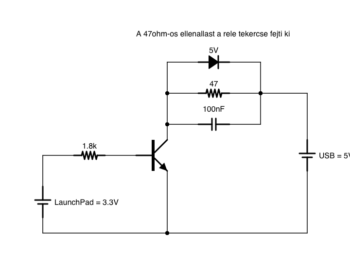

Eredetileg itt tettem fel a kérdést, de úgy látszik az a topic már halott.
Vettem egy launchpadet (Link) és annak ez egyik digitális kimenetéről szeretnék meghajtani egy relét. Csatoltam az áramkört, ami szerintem el tudná látni ezt a feladatot.
Ahogy én okoskodom, az 1,8k-s ellenállás (B=100-nál) szaturálja a tranzisztort vagyis a relére jutna az 5V feszből szinte az összes. A védelmi diódát és a 100nF-os kondit a másik fórumban elhangzottak szerint bekötöttem.
- Fog-e ez így működni anélkül, hogy agyonölné az alaplapom/usb portom?
- Miért pont 100nF-os kondi kell?
- A dióda 5V-os kell, hogy legyen? Milyen tipust lenne célszerű használni?
Köszönöm a segítséget!

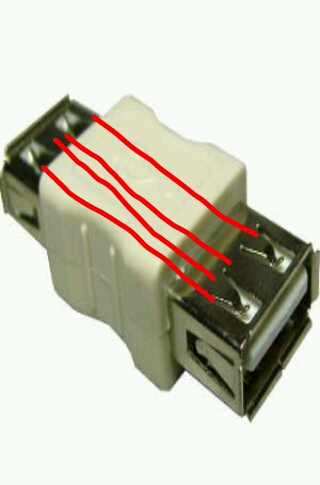

csak annyi lenne hogy szeretnék csinálni egy a képen látható USB-s toldót, (anya,anya)
annyit mondjatok meg légyszi hogy úgy vannak e összekötve ezek ahogy én pirossal behúztam vagy valahogy máshogy ? esetleg valaki tud hozzá rajzot? bocsi de bizonytalan vagyok és nem szeretném elcseszni a telómat.

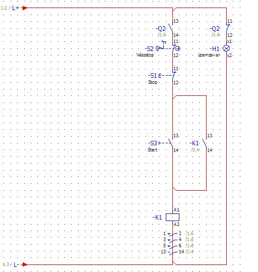

(#) tabakiki hozzászólása Szept 25, 2011 /
Valaki elmagyarázná nekem , hogy hogy működik az alábbi kör? Azt értem, hogyha benyomjuk a startot akkor a kontaktor meghúz és a teljesítményérintkezők zárnak.
Amit nem értek: üzemzavar esetén hogy működik a lámpa, illetve alapjáraton hogy működik?
A motorvédő segédérintkezői, hogy működnek? Ha megnyomom a startot a vezérlőáramkör hogy záródik? Hiszen Q2 motorvédő segédérintkező nyitva?!
Szóval amit nem értek az főként az hogy hogyan vezéreljük a motorvédőt és hogy a vezérlő á. kör 2 ágában a Q2 záró és Q2 bontó hogy működik?
Köszi a választ előre is.
Még most tanulom, úgyhogy sorry ha balgaságokat kérdezek. A 0002-es kép a vezérlő á kör (24V DC ).

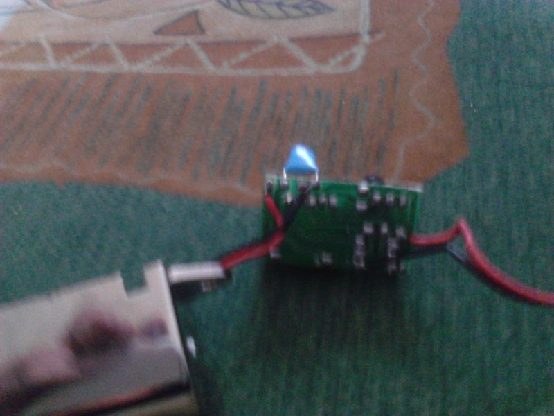

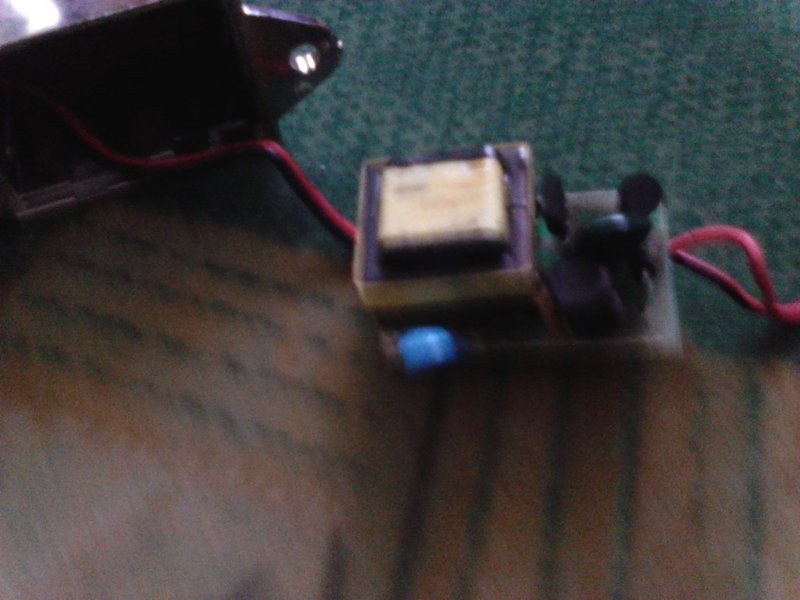

Sziasztok! Van két ilyen ütemre vilogó fénycsövem ha jól tudom a hangfal kimenetre kell kötni! De látszik rajta, hogy elfüstölt pár dolog rajta mivel nincs benne sok cucc ezért gondoltam, hogy megépíteni az egészet újra! És még arra lennék kíváncsi, hogy milyen tápforrásról tudom külön megnézni a fénycsövet, hogy működik e? Köszi!
(#) qvasz2 válasza jokerkiller hozzászólására (») Szept 25, 2011 /
Sima toldónál azonos kell legyen a kiosztás: 1-est az 1-esre, 2-est a 2-esre stb. Multiméterrel ellenállásmérő állásban ellenőrizheted.
Ami a képen van, azt hátulról nem látom, így nem tudom, hogy jó-e a rajzod.

(#) qvasz2 válasza speedbump hozzászólására (») Szept 25, 2011 / 1
Szerintem jó így a rajzod, és fog is működni. DE: nagyon nem mindegy a tranzisztor típusa!!
Pl: ő jó lenne: Bővebben: Link
Diódának pedig ez: Bővebben: Link

(#) jokerkiller válasza qvasz2 hozzászólására (») Szept 25, 2011 /
köszi akkor úgy csinálom ;D de mindkettőből ufyanolyan szěnű vezetékek jönnek, akkor pedig csak színt színnel kell kötnöm , ugye ? mármint zöld zöl piros piros fehér fehér fekete fekete.
Jó esetben igen, de azért ha ránézel egy multiméterrel is, akkor tuti jó lesz. Az a plusz két perc talán megéri, hogy ne dobd ki a telódat!
(#) speedbump válasza qvasz2 hozzászólására (») Szept 25, 2011 /
Kösz szépen, akkor olyanokat fogok rendelni. Azt meg tudná valaki mondani, hogy a 100nF-os kondi miért pont 100nF? Illetve ebből valami konkrét tipust vegyek, vagy bármelyik 5V-os jó?

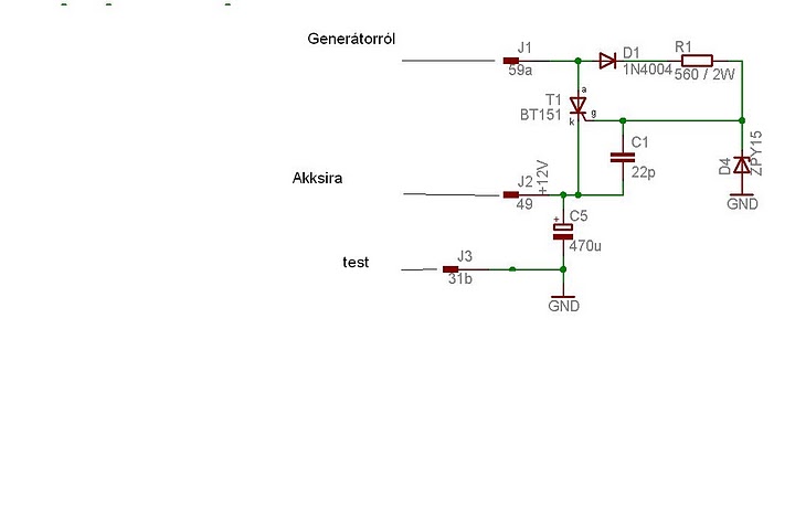

Másik kérdés. A motorba két darab 6V10Ah-s akksi van. Ezek sorba vannak kötve hogy 12V-om legyen. Viszont van a töltő a motorban ami valamiért nem működik(elektronikus) így arra gondoltam hogy nem 3 tekercsről hanem csak egyről kapná a töltés egy sima diódán át( a gyújtás kisfesz része 3 tekercsből áll sorba vannak kötve így 12V 60W hozható ki belőle) és hogy csak 1 tekercsre van kötve az ~20W ami körül 1,5A. De mivel a indexek+ féklámpa sűrűn használva van így szerintem a másfél amper állandó töltést elbírja a két akku.
Javíts ki kérlek ha nagy hülyeséget írtam.
(#) kadarist válasza peter1995 hozzászólására (») Szept 25, 2011 /
Mindenképpen érdemes lenne a gyári töltést megcsinálni, nehogy füstbe borulj a barkácsolás után.
(#) peter1995 válasza kadarist hozzászólására (») Szept 25, 2011 /
A gyári töltés egy dióda meg egy tekercs. Ezt kivettem mert hiányzott a tekercs most egy elektronikus volt. annak az a baja hogy csak nagy fordulaton kapcsol be. Eleinte alapjáraton is töltött de most már csak 7-8E fordulaton tölt.
