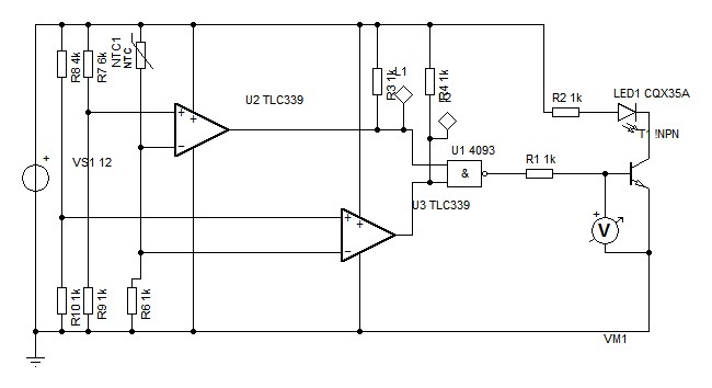

(#) blackdog válasza pucuka hozzászólására (») Szept 27, 2011 /
pucuka ötlete alaphán addig jutottam, hogy van tisztességes H és L szintem komparátorrak és fesz. osztóval.
Viszont a kimenet kapuzása nem jön össze.
Mellékeltem egy grafikont, hogy hogyan szeretném megvalósítani. A NAND kapuval az a gondom, hogy nincs meg a hiszterézis gyakorlatilag ugyan ott kapcsol be és ki.

(#) proli007 válasza blackdog hozzászólására (») Szept 27, 2011 /
A komparátor IC egy "nullkomparátor". Ami azt jelenti, hogy az átváltás a kimeneten mindig akkor van, ha a két bemenet feszültség szintje azonos. (Vagy is nulla a különbség közte) Így hiszterézise sincs, csak akkora, mint ha a kimeneti feszültség változást elosztanánk a nyílthurkú erősítéssel.
Hiszterézist pld. úgy tudsz készíteni, hogy pozitív visszacsatolást alkalmazol, a kimenetről, a nem invertáló bemenetre. Ez estedben egy soros dióda-ellenállást jelent, úgy bekötve, hogy a dióda katódja nézzen a komparátor kimenete felé. (A dióda csak azért szükséges, hogy a hiszterézis állítása, ne hasson vissza a bekomparálási pontra.)
Na ez a grafikon varázslatos, én ebből nem tudom mit szeretnél. Inkább írd le, logikailag mit szeretnél..

(#) blackdog válasza proli007 hozzászólására (») Szept 27, 2011 /
Nos a következőt próbálom elérni:
Most ugye van két logikai szintem. Az egyik legyen (A) akkor vált magas szintre, ha a hőmérséklet 35°C fölé megy. A másik legyen (B) akkor magas, ha a hőmérséklet 45°C fölé megy.
Én azt szeretném, hogy akkor kapcsoljon be a ventilátor, ha elérte a hőmérséklet a 45°C-t és csak akkor kapcsoljon ki, ha a hőmérséklet 35°C alá csökken.
Alap eset, hogy melegszik a hőmérséklet:
Ekkor előbb A lesz H szinten majd B és ekkor bekapcsol a venti.
Ha elkezd visszahűlni akkor előbb B majd A megy alacsony szintre. És kikapcsol a ventilátor.
Sajnos eddig csak annyit értem el, hogy stabilan kapcsol be-ki 45°C-on. A 10 °C visszahűtés nem tudom elérni.
Abban a grafikonban a logikai szinteket és ventilátor állapotot próbáltam szemléltetni.
Bízom benne, hogy most sikerült jobban fogalmaznom.

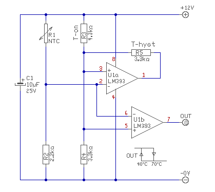

Ezt alapvetően egyetlen komparátorral is megoldhatod. Kapcsolási szintet 45fokra állítva, a visszabillenést meg a visszacsatoló ellenállással 35fokra. De alkalmazhatsz két null komparátort is, kimenetükön egy RS tárral. (Nem csak egy kapuval) ekkor a bebillenést egyik komparátor végzi, míg a kibillenést egy másik.
Köszönöm a rajzot.
Hazafele jövet épp én is azon filóztam, hogy flip-folp lesz a megoldás, de amit küldtél az egyszerübb. Előbb ezt próbálom ki amit rajzoltál.

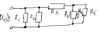

(#) adam21. hozzászólása Szept 27, 2011 /
Van itt ez a kapcsolási rajz.
R1=1000 ohm
R2=2000 ohm
R3=3000 ohm
R4=4000 ohm
R5=5000 ohm
Kiszámoltam papiron az eredőjét: 8,111 kohm
Szimulációs program szerint meg csak 591.195 ohm.
Mitől lehet ez?
(#) proli007 válasza adam21. hozzászólására (») Szept 27, 2011 /
A szimulátornak van igaza. De ha kicsit jobban megnézted volna a rajzot, akkor láthattad volna, hogy R1 (sőt R2 is) párhuzamosan a kapcsokkal, tehát ennél az 1000ohm értéknél, az eredmény már nagyobb nem is lehet.
Ne csak számolj, figyelj is..
