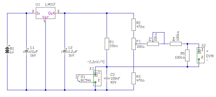

(#) Dániel X válasza proli007 hozzászólására (») Okt 25, 2011 /
Hát lehet de nem találtam olyan kapcsolást ami a nevezett alkatrésszel épülne fel.
Válaszod köszönöm, de még megoldást keresek az adott problémára, furat szerelt alkatrész esetén is.

(#) proli007 válasza Dániel X hozzászólására (») Okt 25, 2011 /
Nem tudom miről beszélsz. Egy rajzot v. linket legalább feltehettél volna..
üdv! proli007
40 megás fájlban van meg ami védetett így nem tudom kiszedni belőle azt az egy oldalt.
Itt a 93 as.
No ne má! Egy PrintScreen-el kimásolod az a pár tranyót a képernyőről és már meg is van...
üdv! proli007
(#) Dániel X válasza (Felhasználó 13571) hozzászólására (») Okt 25, 2011 /
Na köszönöm. Róla van szó. T2 és T3 egy hűtőfelületre kellene.
Akkor mért írták azt hogy kell? Kezdek összezavarodni.
Az hogy együtt legyen hőkapcsolatban kivitelezhető egy vékonyka alu lemezzel amivel kettőt összekötöm?
Már értem. Válaszodat köszönöm.

(#) proli007 válasza Dániel X hozzászólására (») Okt 26, 2011 /
Zárjuk inkább rövidre a dolgot. Digitális multiméterhez az egész áramkörre nincs szükség. Azzal csak rontunk az eredményen. Bőven elég egy feszültség stabilizátor, és a "hőérzékelő tranyó" bázis-emitterének hőfokfüggése. A híd persze szükséges, hogy a nullpontot és a 1mV/°C kimeneti feszültséget beállíthassuk.
üdv! proli007
