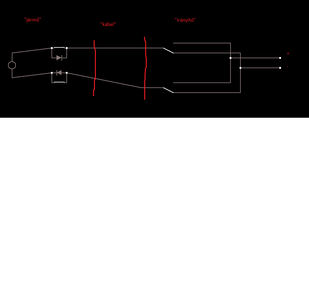

Kölkömnek készülők építeni egy "madzagos távirányítós" munkagépet
Felmerült az egyik mozgásnál végállás szükségessége.
Ha az egyenáramú körben a mellékelt ábra szerint megszakít az egyik nyomógomb ( végállás) a vele sorbakapcsolt diódán a másik irányba még mehet a motor ? Feszültség, áramerősség most figyelmen kívül hagyható,( 12V~500mA) ezt szerintem majd minden dióda bírja ...

(#) Action2K válasza Macsek71 hozzászólására (») Feb 14, 2012 /
Az elv jó, de a diódák elhelyezése rossz. Így csak az egyik irányba mehet mindenképpen. Az egyik diódát meg kell fordítanod. A távirányítód polárváltása is érdekes, mert ha együtt mozog a két érintkező, akkor soha nem fog semerre menni. Diódának az 1N4007-et ajánlom.
