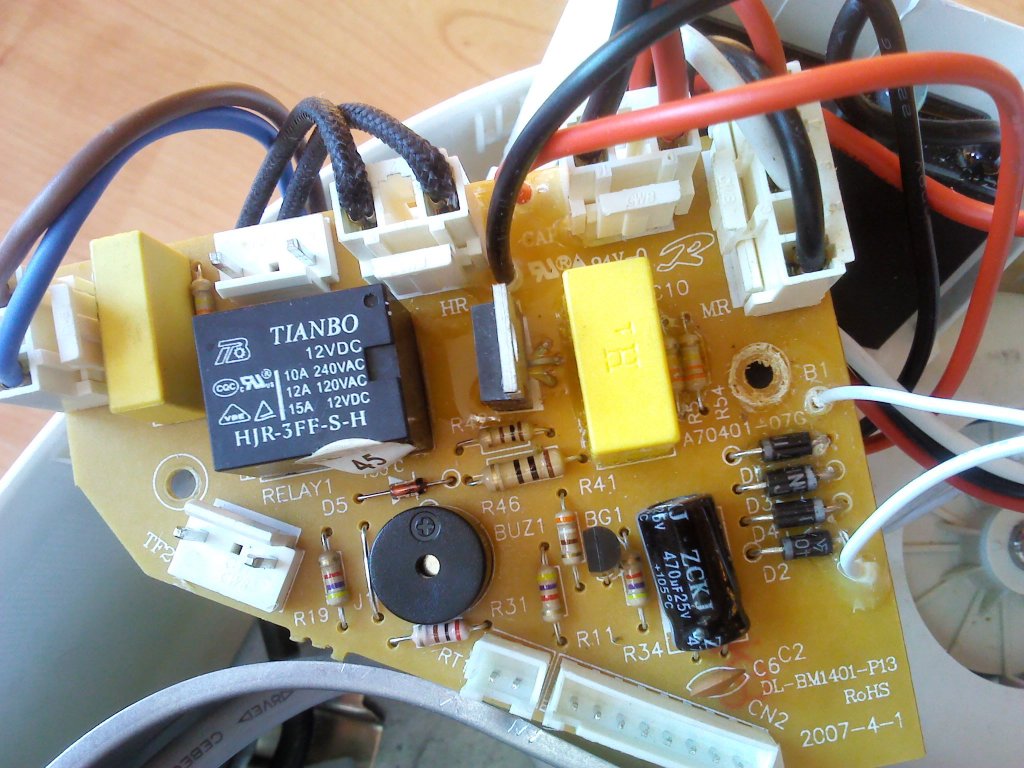

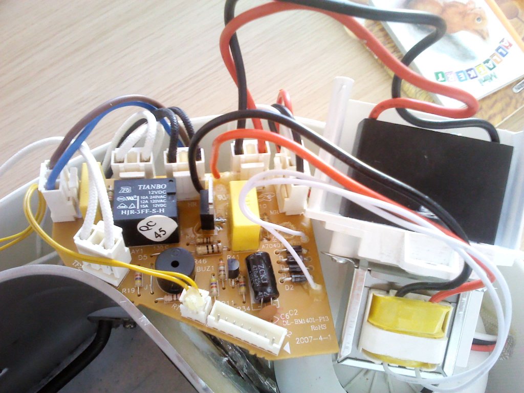

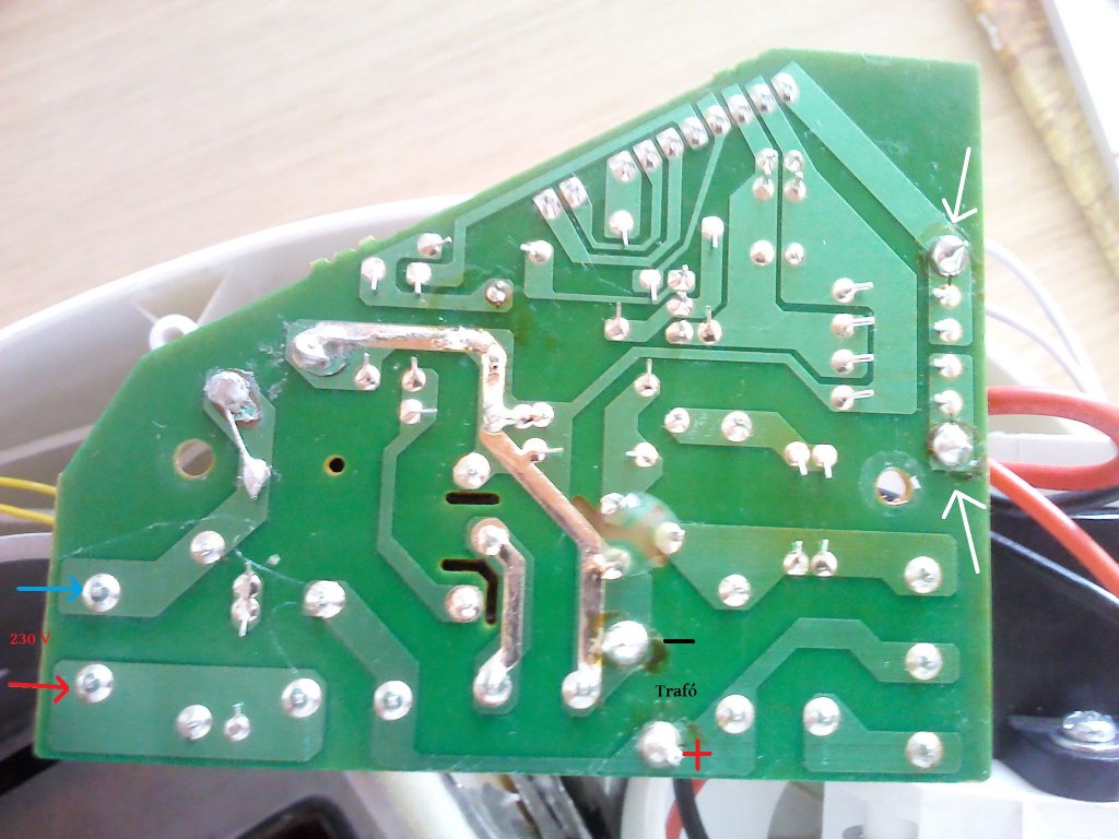

Nos megint megmértem úgy ahogy sansrival írta. De nem mutat semmit a multi. Csináltam még két képet a panelről. Áram alá helyeztem és ott mértem ahol van a két fehér szál amit be is jelöltem fehér csíkkal (oda megy a trafó két fehér szállja). "ahol 230V ot jelöltem a panelon a piros szál az barna csak véletlenül pirossal jelöltem oda megy be a 230 V)
(#) vizor válasza vladcepes hozzászólására (») Nov 12, 2011 /
Naszóval, az ellenállásos mérésed jó és a trafó is jó a mérés szerint. A kedvedért előszedtem az ilyen kenyérgép trafóimat meg azt a fajta multimétert ami neked is van. Ha rárakod a 230V-ot a trafó piros-fekete vezetékeire, akkor a trafó fehér-fehér vezetékein a multival AC200V-os állásban kb. 12V-ot kell mérned. A trafók 55mA terhelhetőségűek. Ez elég a kenyérgép vezérlőelektronikája, kijelző, relé, stb. működtetéséhez, a forgatómotorja 230V-os. Még arra tudok gondolni, ami nagyon gyakran előfordul, hogy a forrasztás tetején lévő oxidáció szigetelő hatása miatt nem mérsz semmit. Próbáld megkapargatni a felületét feszültségmentes állapotban.

(#) vladcepes válasza vizor hozzászólására (») Nov 12, 2011 /
Köszöntem.Akkor egy másik kérdés.Nem elég az hogy bedugom a kenyérsütő dugóját a 230V ba? Másképp csak úgy tudnám rákötni hogyha leforrasztom és bedugom a 230V ba. Jól lekapargattam ahol mérni kell,de ha jól csináltam és elég csak így bedugni akkor nem mértem semmit. Csináltam egy olyat is hogy mértem a panelon a piros fekete vezetéknél is (elméletileg ott 230V ot kéne mutatni igaz? )Na ott sincs semmi,akkor ezek szerint nem ér el odáig a 230 V-t? Köszönöm a segítségeket,de én csak így tudok ölebre haladni ha közbe írjátok mit hol mérjek és hogyan.

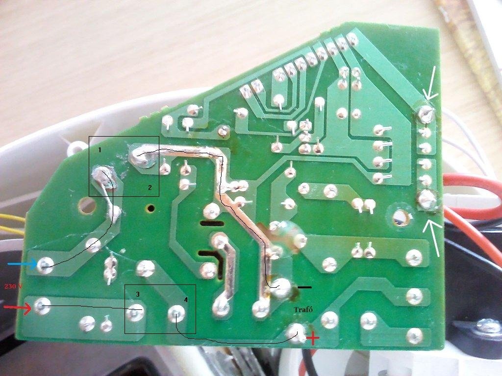

Na igen, ez az apróság kimaradt, hogy a 230V elér-e a trafóig. Akkor először ezt kéne végigkövetni, hogy meddig megy el. A 230V-os ágat AC750-ben mérd, mert különben a multi semmit se fog jelezni mert kimegy a határértékből.
(#) sansrival válasza vizor hozzászólására (») Nov 12, 2011 /
Éppen akartam kérdezni, hogy a trafó bemenetén meg van-e a 230V-t. De ezek szerint nem a trafó a bibi.
Tudnál egy pontosabb képet csinálni a panel alkatrész felőli oldaláról (nem oldalról), felülről pontosan?
(#) sansrival válasza sansrival hozzászólására (») Nov 12, 2011 /
Ha megnézed a képet akkor láthatod hogy, két olyan pont is van ahol megszakadhat a 230V-os kör. A két fekete négyzettel jelölt csatlakozó. Sorban mérjél feszültséget az első pontól a negyedikig, és ahol megszakad a kör ott kell vizsgálódni hogy miért. Ezek lehetnek esetleges beépített biztonsági berendezések/kapcsolók is.

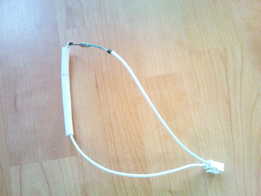

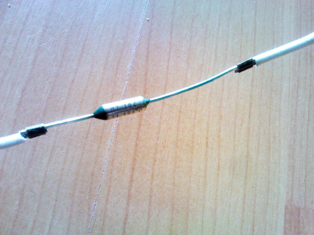

(#) vladcepes válasza sansrival hozzászólására (») Nov 12, 2011 /
Pontosan. Közben megtaláltam a hibát,legalábbis úgy néz ki. a te belinkelt képednél a négyzet ahol van az 1-2 lábnál nem megy át az áram.Először csak azt vettem észre hogy egy fehér drót (talán mintha valami áthidaló drót lenne ami a sütő oldalára van felfogva és rá van húzva egy vastagabb fehér szigetelő, na ez alatt van ez a kis dióda vagy micsoda? Ebből kettő van.Ezt hogy kell pontosan lemérni? "ez van ráírva" Sanyuan RY 182 Tf 184°C 250V 10 A. Én csináltam egy olyan mérést hogy a multin az ellenállás (200) mérésre raktam és olyan 40 töl kezdett visszafele futkorászni kb 14 ig. A másik amit gyanítok hogy rossz az meg se nyikkant. Ilyen kütyüt lehet kapni? Raktam be még egy képet ahogy kérted remélem jó lett.
(#) sansrival válasza vladcepes hozzászólására (») Nov 12, 2011 /
Na ez egy 184 C fokos hőbiztosíték. Ha a két lábára mérsz ellenállás mérő 200 méréshatárával és szakadást mérsz akkor ez a hunyó. Ezt kell cserélni. Innentől a panel már nem is aktuális. Arra figyelj, ha veszel ilyet akkor az áramerőssége is megfelelő legyen, illetve ha esetleg forrasztod akkor ne melegítsd túl mert akkor megint cserélheted. Ez védi meg a készüléket a túl melegedéstől.
Igen akkor ez a hunyó mert semmit nem mutat. Okés nem fogom melegíteni mert olyan papucs szerűsége van ahova bedugni lehet a lábakat. Majd hétfőn megveszem mert ilyenkor minden zárva. Majd hétfőn írom a fejleményeket. Gondolom addig nincs is hogy másképp ahogy kipróbáljam. Mindenkinek köszönöm a segítséget és a hozzászólását. Üdv.

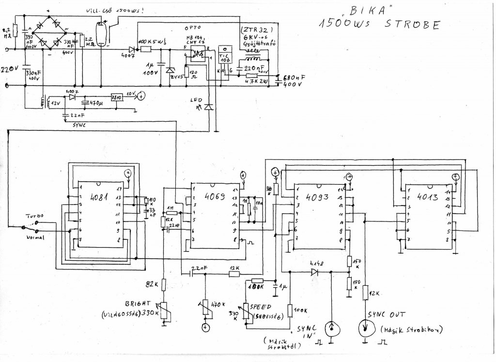

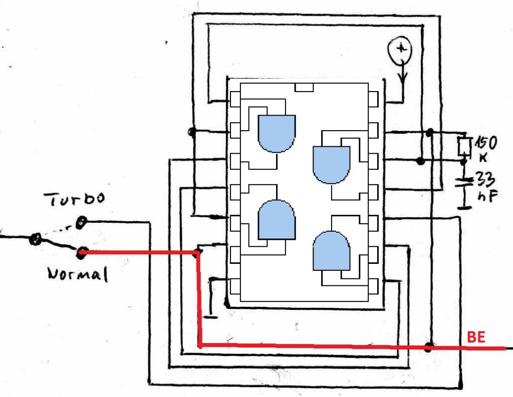

(#) r4pt0r hozzászólása Nov 12, 2011 /
Lenne egy kis gondom. A csatolt képen lévő kapcsolást nem teljesen értem, ha valaki tudna segíteni megköszönném.
Ez egy 4081es logikai áramkör, benne 4db ÉS kapu.
Egy stroboszkóp kapcsolásból van kivágva, a lényege az elmondottak szerint hogy a bemeneten érkező négyszögjelet turbó módban duplázza (vagy gyorsítja), de bárhogy nézegetem nem sikerül rájönnöm hogy hogyan.
Megépítettem egy netes szimulátorban is, de ott is az lett az eredménye hogy lényegében a turbó állás kimenete, megegyezik a normállal.
(#) Frankye válasza r4pt0r hozzászólására (») Nov 12, 2011 /
Nincs csatolt fájl...
(#) r4pt0r válasza Frankye hozzászólására (») Nov 12, 2011 /
Elvileg már van.
(#) blackdog válasza r4pt0r hozzászólására (») Nov 12, 2011 /
Milyen az eredeti kapcsolás?
Nem vagyok profi, de ez nekem 'sem' tetszik.
(#) r4pt0r válasza blackdog hozzászólására (») Nov 12, 2011 /
Azt nem akartam belinkelni, mert ehez nem fontos, de itt van az is.
Áthidaltam, kipróbáltam egy pillanatra (bekapcsoltam) tökéletes.Úgyhogy majd hétfőn kicserélem azt a hőbiztosítékot.És még egyszer köszöntem mindenkinek.
