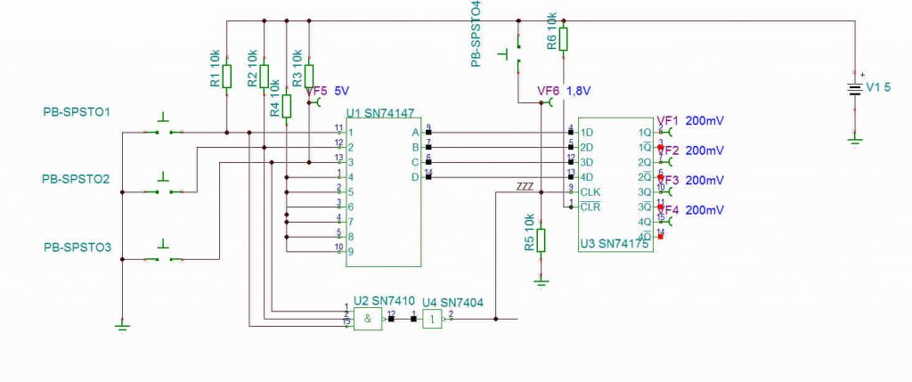

(#) jakusv válasza Hp41C hozzászólására (») Ápr 13, 2012 /
Szia! Igazad volt74xx175 kell, és az órajel, hát, azzal gondom van. Itt küldök egy Tina szörnyűt. Elvileg megy, a Tina szerint pedig nem. Ha a bal oldali kapcsolóval adom a jelet, akkor ok, de ha az "órajelre bízom, akkor nem. Ha ZZZ-vel jelzett vezetéket eltökíted, és nyomogatod a jobb felső (álórajel) kapcsolót, akkor a váltás OK. Lehet, hogy kicsi a TINA szerint a jel, és azért nem OK? A jobb oldali kapcsolók a Q, W, és E billentyűre vannak téve, tehát megy egyszerre a kapcsolók kapcsolása. Vajon mit rontottam el?
(#) Hp41C válasza jakusv hozzászólására (») Ápr 13, 2012 /
Egy kép vagy rajz jobb lenne.

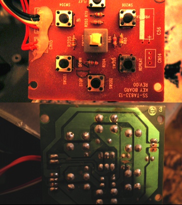

(#) manosusu hozzászólása Ápr 13, 2012 /
üdvözlet!
segítségre lenne szükségem egy hiányzó elem kapcsán,
egy magnó cd-kezelő-gomb-paneljéről mintha kijött volna valami :
ha valakinek lenne ötlete mi "szokott ott lenni"
a cn14-es helyen...

(#) zolika60 válasza manosusu hozzászólására (») Ápr 13, 2012 /
Az egy csatlakozó helye. Nem hiszem , hogy kijött volna inkább be sem tették. Gondolom egy másik készüléknél van rá szükség.
(#) pucuka válasza manosusu hozzászólására (») Ápr 13, 2012 /
A hiányzó alkatrészed: connector, mégpedig a 14.
itt van a kép.
(#) manosusu válasza zolika60 hozzászólására (») Ápr 13, 2012 /
A nyomokból gondoltam csak,
van egy kis forrasz, meg a pörkölés a nyákon...
meg alig lehet kezelni a cd-lejátszást
(#) manosusu válasza pucuka hozzászólására (») Ápr 13, 2012 /
Köszönöm! Esetleg h merre keressem, még tudnál tanácsot adni? (így nem egyértelmű nekem, zöld a fülem)
(#) reloop válasza manosusu hozzászólására (») Ápr 13, 2012 /
Esetleg lógó bekötetlen vezetéket keress. Vele átellenben a CN15-nél is direktbe vannak forrasztva a vezetékek, nem konnektorba csatlakoznak, mint arra az CN rövidítés utal.
Ha nem találnál ilyet, az csak jó lenne, mert úgysem tudnánk a három közül melyikbe kéne kötni

(#) whitecar válasza manosusu hozzászólására (») Ápr 14, 2012 /
Én úgy látom, hogy a C56 pozíciószámú ELKO hiányzik (a másik oldalon meg a lábai be voltak forrasztva).
A CN14 csatlakozó valószínűleg soha nem volt használva, két lába nem volt beforrasztva.
