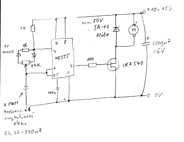

(#) NyariG hozzászólása Dec 30, 2011 /
Csináltam egy ilyen (melléklet) kapcsolást egy irfz 44N -s fettel ami jól is működik. (Csavarom a potit változik a fényerő egy 55W égőn)
Most az 555IC-t kicseréltem egy 16f877 es picre és azon csináltam egy pwm meghajtást.
Így külön ez is működik mert egy ledet rákötve tudom annak fényerejét változtatni.
ha a led helyére berakom a fet gate-jét akkor viszont csak egyszer bekapcsol és végig nyitva is marad, hiába változtatom a kitöltést az égő max fényerőn világit. Mitől lehet ez?

(#) NyariG válasza (Felhasználó 15355) hozzászólására (») Dec 30, 2011 /
Köszi, ez megoldotta a problémám.
lenne még egy kérdésem hogy ez az említett fet 15 amper átengedésénél mennyire melegedhet? Mert jelenleg kevesebb (2-3 Ampernál) is gyorsan forrósodik.
köszi, és ha ezt beteszem akkor elvileg nem fog annyira melegedni? És ha igen akkor mért?
Amúgy jelenleg csak bc337 es tranzisztoraim vannak itthon. Úgyhogy nem tudom kipróbálni majd veszek másik fajtát is.
Jelenleg?
Rákötöttem a pic lábára egy 100 Ohmos ellenálláson keresztül direktbe.
Hétfőn bemegyek a boltba aztán veszek alkatrészeket és megépítem.

(#) Hp41C válasza (Felhasználó 15355) hozzászólására (») Dec 30, 2011 /
A második tranzisztor helyett nem lenne jobb egy CD400x kapuja? Esetleg a két tarnzisztor helyett egy műveleti erősítőből felépített komparátor 2.5 V komparálási szinttel? Az 555 is felhasználható szintillesztőnek, az már úgyis megvan... Ezek mind az alacsony mind a magas szintet kis impedanciával hajtanák meg.
Az r7 kel bele? Mit csinál az? Tettem bele egy 10 Ohmost, az elfüstölt :s most Kipróbáltam nélküle. Működik. És nem is melegszik. Azért hétfőn összeállítom azt amit először küldtél.
Akkor működik! Maradhat így vagy megépítsem amit először küldtél?
Akkor marad köszi az infokat.
