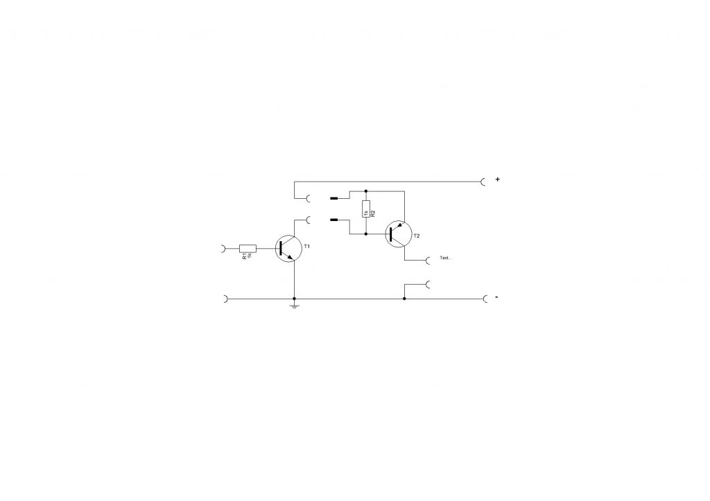

Először is a kapcoló tranzisztor emitterébe nem teheted a terhelésedet. Ez így egy emitterkövető kapcsolás, ami azt csinálja, hogy az emitterén mindíg kb. annyi a feszültség (a normális működési tartományban) mint a bázisán. Ezért az sohasem fog lezárni. Az emittert kösd földre, és a terhelést tedd a kollektor és a táp közé. Ha a terhelésednek egyik pontjának mindenáron földön kell lennie, akkor kell még egy tranzisztor, ellenkező polaritású, mint az első,és akkor annak a kollektorába teszed a terhelést, a föld felé. NPN -->PNP, vagy fordítva.
(#) gyengus válasza pucuka hozzászólására (») Máj 6, 2012 /
Közs anódú RGB LED szalagról van szó, a katódokat PWM-el hajtom.
Tehát csak a pozitív feszültséget kapcsolgathatom.
Rajzot kérhetnék?

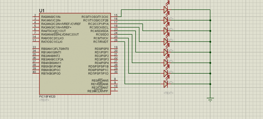

(#) silent15 hozzászólása Máj 6, 2012 /
Üdv, azt szeretném kérdezni , hogy van egy ledes kapcsolásom -alább linkelve- ehhez a kapcsolásomhoz van efy programom, ami balról/jobbról befele viszi a ledeket, találkoznak , és kimennek, és ezt ismétli.
Ehhez szeretnék csóvát csinálni, kondikkal, de nemtudom hova kell kötni a kondikat, és hogy ezzel eggyütt változik e a program?
(#) pucuka válasza gyengus hozzászólására (») Máj 6, 2012 /
Alkottam.
(#) zsoltee0001 válasza silent15 hozzászólására (») Máj 6, 2012 /
Ez a kapcsolás szerintem nem ok.
330 ohm ellenállást illik használni a ledekkel sorba, mert így túlterhelheted a kimeneteket a pic-en.
Valamint kérdés, milyen ledeket használnál.
Mert power ledek esetén kell tranyós végfok minden kimenetre.
A csóva, ez gondolom a led lassú halványodása.
Igen, kondi kell, ha lehet a végfok elé, mert akkor kis értékű is elég, értéke pedig próba során kiderül.
Miért változna a program ettől?
(#) silent15 válasza zsoltee0001 hozzászólására (») Máj 6, 2012 /
A programot úgy írtam, hogy egszerre a PIC 1 ledet vezéreljen, és utána lekapcsol, ezt megcsinálja egy led 250* és utána megy tovább a következőre, ezért sem raktam bele ellenállást.
Amúgy sima led 2,2V 20mA

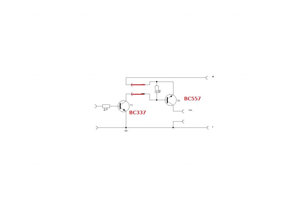

Köszönöm szépen!
A fölső két pontot, hogy kellett volna bekötnöm?
Pirossal behúztam, és odaírtam a tranzisztorok típusát.
A BC337 túlmelegedett, szaga is volt.
Aztán kivettem R2-t és kipróbáltam egy új tranzisztorral. Szaga nem volt, de az is nagyon felmelegedett.
A 12V megjelent a BC557 kollektorán.
Gyorsan kikapcsoltam az áramkört, mielőtt tönkremegy a BC337. Ez a melegedés normális?
Elkéstem a kikapcsolással, ennek a tranzisztornak is annyi lett.
Én az ellenállás értékeket nem számoltam ki, csak rajzoltam egyet. Az 557 bázisába is kell tenned egy 1 kohm -os ellenállást sorba a bázissal. Ezt elfelejtettem. Bocs

(#) gyengus válasza gyengus hozzászólására (») Máj 6, 2012 /
Pótoltam a BC557-nek az 1k-s bázisellenállást. R2-nek betettem 10k-t. Most működik és nem melegszik a BC337
Köszönöm a segítséget!
Az 1 k -val is csak 12 mA lett volna, azt bírnia kell. A baj az volt, hogy a 337 nek a kollektor ellenállása az 557 nyitott Bázis emitter diódája volt.
