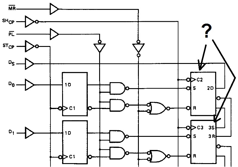

(#) Sick-Bastard válasza Zsora hozzászólására (») Júl 6, 2012 /
„A felső egy kombinált flip-flop aszinkron R és S bemenetekkel, ill. negatív élvezérelt (szinkron) D bemenettel.”
Ez lehet egy CD4027-es FF aminek a JK bemenetiből egy D bemenetet csinálunk?
„Az alsó egy aszinkron és szinkron (negatív élvezérelt) beírású SR flip-flop. (A 3S és 3R bemeneteket a C3 órajel kapuzza.)”
És itt is a CD4027essel lehetne folytatni, csak annyi, hogy a JK-ból nem D bemenetet csinálunk, hanem egy shift regisztert valahogy így?:
FF0 Q->J FF1 Q->J FF2 Q->J FF3... stb.
FF0 Qn->K FF1 Qn->K FF2 Qn->K FF3... stb.
CD4027-es adatlapja 5. old 4. ábra
A FF adatlapján az 1. oldalon az első ábrán "Schematic and Connection Diagrams"-ban az a TG-s négyzet amibe az órajel és a negáltja megy bele az micsoda?
SB

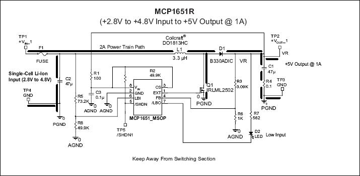

Egy egyszerű kérdésem lenne, amit én sajnos nem tudok.. .
Van nekem ez a dc-dc konverter kapcsolás, megvan minden alkatrész, most állok a nyák megtervezése elött, viszont gondban vagyok azzal, hogy mit is jelentenek azok a bizonyos GND-k.
AGND, PGND.
Az AGND-t kössem össze az AGND-vel,a PGND-t, a PGND-vel, vagy az összes GND lehet egy közös GND, és mehet erre a negatív?!?!?
Kapcsolás a csatolt képen.
Köszi előre is.
Tomi
(#) kadarist válasza Pulyka hozzászólására (») Júl 6, 2012 /
Ez a különválasztás a megépített nyákos próbapanelnél van, ahol a "Power Ground" külön van vezetve a zavarérzékeny feszültségosztók földjétől. Adatlap
(#) Pulyka válasza kadarist hozzászólására (») Júl 6, 2012 /
Megvolt már az adatlap. látom a szöveget is.."The C2, Q1 and R4 GND connections
should all be connected to a single ?Power Ground?
plane to minimize any wiring inductance."
Látom az alatta lévő nyák rajzot is a PDF-ben, és megnéztem, hogy össze van kötve mindegyik GND, de nem egy fóliára az egész, hanem a 2 GND csoport csak egy kis darabon "csatlakozik".
Még egy kérdés...
A shutdown lábbal mi a teendő?
A pdf-ben szereplő szöveg szerint:
"When the SHDN pin is tied low, the
MCP1650/51/52/53 is off. When tied high, the
MCP1650/51/52/53 will be enabled and begin boost
operation as long as the input voltage is not below the
UVLO threshold."
Ezekszerint, ha a SHDN(shutdown) lábat a pozitívra kötöm, akkor engedélyezve lesz, bekapcsolva marad.
Jól tudom?
Félek, ha a SHDN-al nem csinálok semmit, várhatom örök életig, hogy bekapcsoljon.
Köszi.
Tomi
Azt kell ellenőrizned, hogyha sehova sem kötöd ezt a lábat, akkor mérhető-e rajta feszültség. Ha igen, akkor nagy valószínűséggel nem kell tápfeszültségre kötni a működés elindításához. De lehet, hogy az adatlapban találsz még valamilyen utalást a lekapcsoló láb feszültségigényével kapcsolatban, ami biztosabb információkkal szolgál.

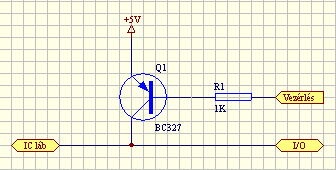

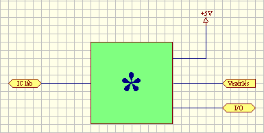

(#) Stadi hozzászólása Júl 6, 2012 /
A következő projektemhez szükségem lenne egy olyan kapcsolásra, amellyel egy PIC kimenettel vezérelhető módon egy (karos foglalatba tett) TTL IC valamely lábára vagy tápfeszültséget tudok kapcsolni (5V, max. 100mA), vagy pedig I/O lábként tudom használni azt a PIC egy másik kivezetésén keresztül. A "csillag.gif" képen vázoltam a fentieket. Jó-e erre a célra a *-gal jelölt doboz helyett a másik képen levő kapcsolás?
Rendben, köszönöm szépen még egyszer.
Majd akkor kihagyom ezt a SHDN lábat, vezetékkel összekötöm majd a pozitívval, ha nem történik semmi, ami nem lesz könnyű, mert ez a chip kb. 5x5 mm-es, de nem adom fel.

(#) kobold válasza Stadi hozzászólására (») Júl 6, 2012 /
Alapvetően jó lenne, egy apró kiegészítéssel: az I/O - kollektor - IC láb közös pontot egy ellenállással (47k ... 100k) lehúznám földre, hogy amikor a vezérlés inaktív, de az I/O bemenetként van konfigurálva, akkor az esetleg ugyancsak bemeneti IC láb mellett se lebegjen az a vonal.
