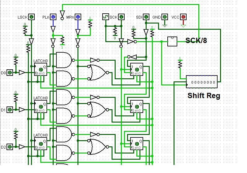

(#) Sick-Bastard hozzászólása Júl 7, 2012 /
Egy kis logikai áramkör szimulátor programba építek áramköröket pl.: 74HC595
A 74HC597-essel volt egy kis bajom, de talán azt sikerült megoldanom.
Most egy másik hiba ütötte fel a fejét.
A probléma:
Ha az input FF-ból akarok adatot (logikai 0) átvinni a Shift Regiszterbe a parallel load input (PLn láb) akkor ha a Shift Regiszterben már egy logikai 1es van, azt nem írja felül logikai 0ra.
Mi lehet a gond?
Vagy talán így kell működnie?
SB
(#) Sick-Bastard válasza Zsora hozzászólására (») Júl 7, 2012 /
THX!
Közben a programban rájöttem, hogy a JK FF mégis jó lesz, ha annak a Preset és Clear bemeneteit is használom.
Most egy másik hibával találkoztam, amit az előző hozzászólásomban le is írtam.
SB

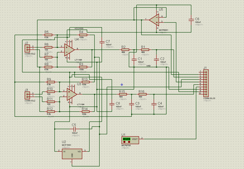

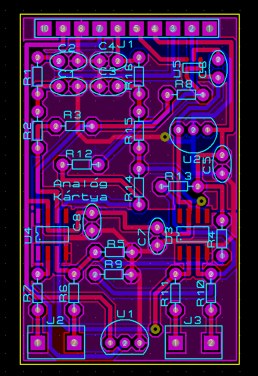

(#) Panzer576 hozzászólása Júl 7, 2012 /
Helló!
Egy kis segítségre lenne szükségem!
Szeretnék építeni egy ilyet: (melléklet)
Megcsináltam a NYÁK-ot is, mind két oldala telibe van árnyékolva és az adatlapon leírtak szerint van bekötve és elhelyezve!
A problémám, hogy mindegy, hogy az árnyékolt kártyán, vagy a dugaszpanelon hajtom meg, a PIC csak egy óriási zavart észlel, CVref=0 V mellett, a többi értéken nem is lát semmit! Nem hiszem, hogy a PIC-es résszel lenne gond, hisz az analóg beolvasás után rögtön kiteszem az értéket LCD-re, nem csinálok vele semmit!
A problémám inkább az analóg kártyával van, azért nem a PIC-es fórumba írtam!
Az LCD-n rendkívül gyorsan ugrándozik a jelem 200-500-as érték között (10 biten olvasom be) PIC16F887-el.
Ha valaki tud segíteni, vagy csinált már ilyet légyszi help, mert megőrülök!
-100 tól 1300 fokig kellene mérjen, de ez csak egy nagy zavar!
Köszi előre is!
(#) kokozo válasza Panzer576 hozzászólására (») Júl 7, 2012 /
Szia! Táp rendesen szűrve van? Ha az analog bemenetre egy potin keresztül adsz jelet akkor is ugrál?
(#) Panzer576 válasza kokozo hozzászólására (») Júl 7, 2012 /
Először én is a tápra gyanakodtam, a PICKit 2-ről kap most tápot, az stabilizált. (tudtommal)
Potinál is ugrál, de ott NAGYON! kicsit!
1023-ból talán ha 2-3-at.
(#) vilmosd válasza Panzer576 hozzászólására (») Júl 7, 2012 /
A kapcsrajza megis hol van? Mert az AN csak blokkvazlat szinten targyalja. Maga az erosito milyen alkatreszekbol epul fel? Akar rossz minosegu ellenallasok is okozhatjak a zajt. Itt legalabb 1 % (inkabb 0,5%) femreteg ellenallasokat illik hasznalni. Maga az erosito milyen tipus? Az erosito tapja a labaknal szurve van? A bemenetet rovidzarva mit lehet merni a kimeneten? Ajanlatos lenne vegigmerni szkoppal, es multimeterrel mindent. Amikor a DC resz stabil, utana kellene nezni a PIC mukodeset.
Igy induloban ennyi.
Az elso egy stabil megbizhato tap hasznalata. A PC-bol jovo 5 volt minden, csak nem stabil. Mellette teli van zajjal. Az ilyen alkalmazasokhoz csak trafos, analog szabalyzos tapot szabad hasznalni.
(#) Panzer576 válasza vilmosd hozzászólására (») Júl 7, 2012 /
Értem! Akkor megnézem labortápról is, szkópom sajnos nincsen, így azzal nem tudok mérni, a kapcs rajzot mellékelem, az alkatrészek azok amiket ír a pdf, az ellenállások 0,1%-ossak, az összes IC a tájához a lehető legközelebb van szűrve egy párhuzamos 100nF-ef kerámia kondival!
Erősítő: MCP6V01 CVref stabilizátoraként használt erősítő: MCP6001 Hidegpont kompenzáló: MCP9700 (Még nem jutottam odáig, hogy ezt is használjam.) és még egy MCP1541 a 4,1V-os stabilizátor!
Szkopot a hangkartya segitsegevel lehet varazsolni kis munkaval. Soundcard Oscilloscope Nagyon hasznos tud lenni. Igaz nem helyettesit a 2000 $ szuper szkopot, de azert sokat segit.
Hú!
Ezt megnézem!
Am most vettem észre, de a proteus rosszul ismeri a tokozását az MCP1541-nek, a lábai tök össze-vissza állnak!
Akár ez is gond lehet!
