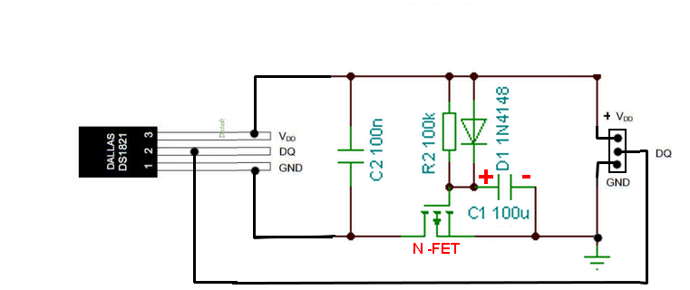

(#) amitech válasza proli007 hozzászólására (») Aug 20, 2012 /
- Valóban a GND-t kell megszakítani, mert ha az +5V-ot szakítom meg, akkor a relé őrült módjára prelleg! Akkor vissza a tervező asztalhoz. A csatolt módon való bekötés megfelelő N-FET-tel?
- És szintén a kérdés, N-csatornás FET-ből BSS138-am van itthon (vagy szerdán tudok BS170-et, de ha az előző jó, akkor inkább azt használnám)

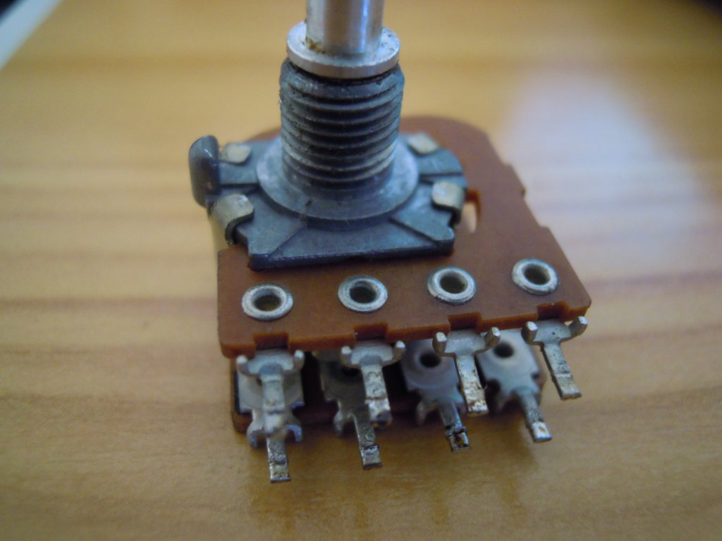

(#) vidra8 hozzászólása Aug 20, 2012 /
Szeretném kicserélni ezt a sztereó potmétert az erősítőmből, csak nem tudom ezt mivel lehetne helyettesíteni. Illetve mi az a 4. láb?
Ez van ráírva az alkatrészre: 133F-5390090V100KBX2
A google nem igazán dob ki eredményt erre a típusra, vagy olyat aminek 4. lábkivezetése van. Nem igazán értek hozzá.
(#) speed008 válasza vidra8 hozzászólására (») Aug 20, 2012 /
Szerintem az csak a potinak a házának az árnyékolása. Így küszöbölik ki, hogy plusz zajt felvegyen a rendszer.
Ahogyan látom a sorozatszámból ez egy 100k ohmos poti és B-s, illetve 2 szeres.

(#) moltam válasza vidra8 hozzászólására (») Aug 20, 2012 /
Szerintem a hangszínszabályzás miatt van 4 lába. Loudness control

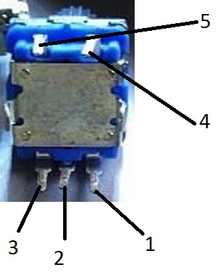

Nos méregettem össze vissza minden lábon de egyik lábon se jött ki az a képlet.Mérési eredményeim:
1-es láb-2-es láb 0
1-es-5-ös 2,9
1-es-2-es 2,9
1-es-3-as 0
2-es-3-as 2,9
egyet tekerve
1-es-2-es 0
2-es-3-as 0
1-es-4-es 2,9
2-es-4-es 2,9
3-as-4-es 2,9
1-es-5-ös 0
2-es-5-ös 0
3-as-5-ös 0
még egyet tekerve
1-es-2-es 2,9
2-es-3-as 2,9
1-es-3-as 0
1-es-4-es 0
2-es-4-es 2,8
3-as-4-es 0
3-as-5-ös 2,9
1-es-5-ös 0
2-es-5-ös 0
4-es-5-ös 2,9
Az általam kiosztott lábkiosztás a képen van
(#) tasligep válasza (Felhasználó 15355) hozzászólására (») Aug 20, 2012 /
Ezek a mérések mindig úgy történtek hogy 1-et 1-et kattant.A gyártó pedig nincs rajta csak annyi hogy USE.
Bocs azt elírtam.
1-es láb-4-es láb 0
1-es-5-ös 2,9
1-es-2-es 2,9
1-es-3-as 0
2-es-3-as 2,9
Elképzelhető mert formára ilyesmi.És erre hogy tudnám rákötni a két gombot?Illetve hogy mérjek leddel+ellenállással?
A legjobban akkor jársz, ha kiméred a potit egy multival.
Valószínűleg az 1-3 lábnál 100k-t mérsz. Az 1-2 vagy 2-3 nál az érték tekeréskor változik.
A 4. lábnál pedig próbálkozni kell, hogy kivel van kontaktusban (a házzal is próbáljad).
(#) vidra8 válasza speed008 hozzászólására (») Aug 20, 2012 /
Én azt olvastam hosszas keresgélés után, hogy a 4. láb a loudness funkció lehet ami halk zenehallgatás esetén lehet hasznos, egyébként elhanyagolható.
(#) proli007 válasza amitech hozzászólására (») Aug 20, 2012 /
Jó, a BSS138, csak a diódát fordítsd meg, mert így nem lesz késleltetés.
Köszönöm szépen! Késleltetés idejét kivel tudom állítani, illetve merre változtassam a növeléshez/csökkentéshez?
Olyan sok választás nincs! Csak az ellenállás, és a kondi. De a tranyó GS küszöbfeszültsége is beleszól a dologba.

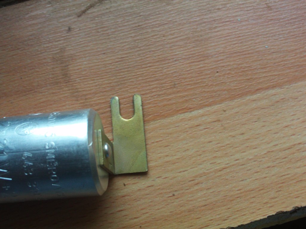

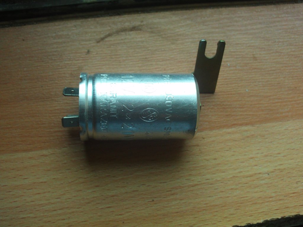

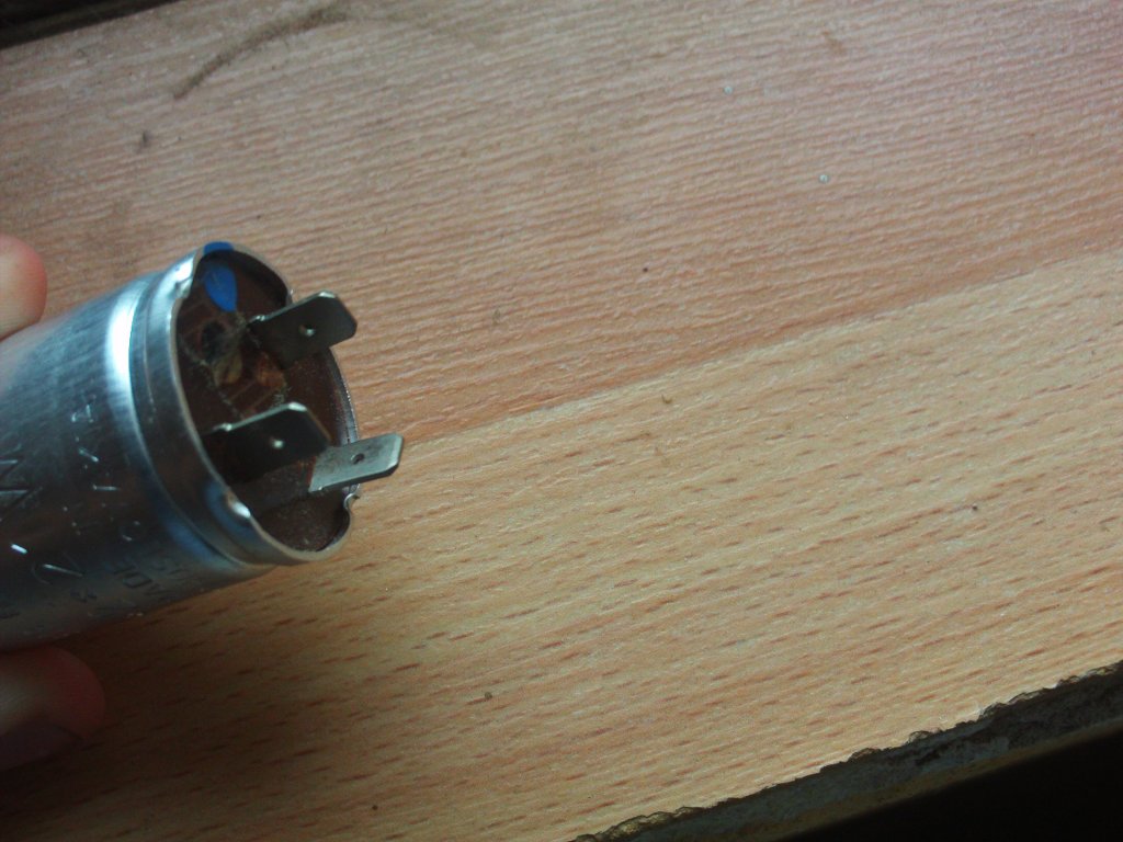

(#) minicooper hozzászólása Aug 21, 2012 /
Segítenétek bekötni?
Egy irányjelző megszakítójáról volna szó!
Egyik felén 3 be vagy kimenet van a másikfelén pedig egy legrögzítést segítő ami az egésznek van a külsejéhez kötve (lehet hogy ide kell letestelni)
A 3 be/ki menet: + P Z és meg mint írtam talán test.
A betűrövidítések azthiszem szlovákul vannak!
(#) minicooper válasza minicooper hozzászólására (») Aug 21, 2012 /
Éppen feltöltődött a kamera.
