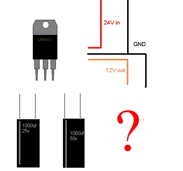

Adottak a következő alkatrészek: L7812CV 25V 1000uf 50V 1000uf
Elviekben ezek összeillesztésével egy 24V ról 12V-ra átalakító képezhető. Kérdésem hogy kell a lábaikat összeforrasztani, hogy működjön? Illetve melyik a betáp és kimenő oldal.
(Buszba kéne rádióbekötéshez) Nem vagyok szakmabeli, csak pár forrasztással szeretném orvosolni a problémát.

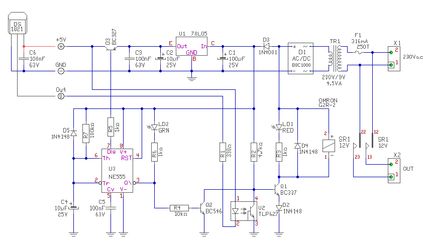

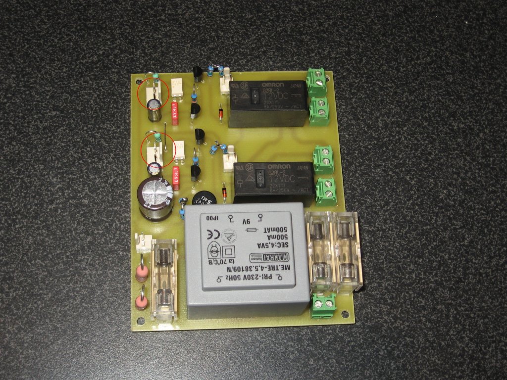

(#) amitech válasza proli007 hozzászólására (») Aug 19, 2012 /
- Bocsánat, valóban én néztem el, a 4k7-et mértem véletlenül, a 330R-en 3,6V van!
- Közben arra is rájöttem, hogy a bekapcsolás pillanatában, amíg az áramkör feláll, valószínűleg zavarjelek keletkezhetnek és ezért "fagy le" az érzékelő, mert ha bekapcsolás után pár másodperccel csatlakoztatom az érzékelőket, akkor minden esetben hibátlanul üzemelnek. Véleményed szerint hogyan lehetnek a lehető legegyszerűbb módon késleltetni az érzékelő 5V-os tápját?
(#) Inter-face válasza (Felhasználó 13571) hozzászólására (») Aug 19, 2012 /
* Ciki, de ebből egy kukkot se értek.
Nekem is úgy hozták hogy forrasszam össze.
A hozzászólásokat nézve sokan alkatrész megnevezésről társalognak amikről azt se tudom mi fán teremnek.
Itt egy rajz (nem nevet)
Ha itt valaki berajzolja mit mivel kössek össze az segítene

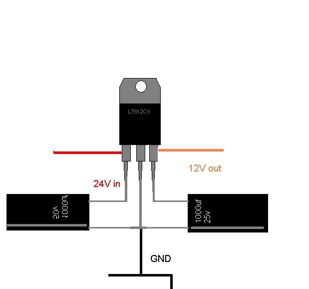

(#) kokozo válasza Inter-face hozzászólására (») Aug 19, 2012 /
Valahogy így.
(#) Inter-face válasza kokozo hozzászólására (») Aug 19, 2012 /
Értem, köszönöm, Ajánlották használjak valami hűtőbordát a 7812 alatt.
Mekkora hő várható?
Olvastam a linkelt részen, hogy van akinél tűzveszélyes a megoldás, vagy félre értettem?
Ezzel csak 1 baj van, hogy ez az ic nem túl sok áramra képes max 1 A, egy autórádió meg elég sokat vesz fel.

(#) SzervízMacska válasza Inter-face hozzászólására (») Aug 19, 2012 /
Ha 1,5 A-es a szabályzó, járó motornál 25W fölött lesz a disszipáció, teljes terhelésen. De azok a kondenzátorok sem pont megfelelö értékűek. Valóban, kevés lesz ez egy rádióhoz, ráadásul a "C" jelzésű kivitel 0 fok alatt ( télen ) nem műkszik. De a kérdéseidre az adatlap adja meg a választ, guglival könnyen meglelhető...
(#) proli007 válasza amitech hozzászólására (») Aug 19, 2012 /
Én megrajzoltam, de hogy ezt elfogod követni, az kétséges. De hogy Vicsys megkaparja magát, az biztos, mert oda, az egyszerűség fillingje..
Nagyon köszönöm, hogy foglalkoztál a dologgal, ha újra kell építenem, akkor valószínűleg így fogom, de előtte szeretnék megküzdeni érte Elég kellemetlennek érzem ezt mondani azok után, hogy megcsináltad ezt a kapcsolási rajzot, de valami piszok egyszerű késleltetésre gondoltam :pirul: Bár a mikéntjét nem tudom, de a fejemben úgy él, hogy egy-két tranzisztor és néhány passzív alkatrész segítségével megvalósíthatónak kellene lennie egy az érzékelő és a tápcsatlakozó közé beékelt kis nyákon elvégezni a dolgot 555 nélkül is, hiszen ott rendelkezésre áll a stabil 5V és a GND is, kapcsolni pedig csak néhány milliampert kellene, az időre sem érzékeny a dolog, 1-10mp között megfelelő lenne. A mellékelt képen bekarikáztam az említett csatlakozókat is.

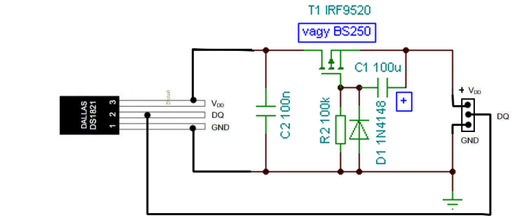

Egy egyszerű P-csatornás Fet tranyóval is meg lehet oldani a dolgot, csak akkor amíg a DS-nek nincs tápja működtetni fogja a fűtést. Mert ugye még az sincs megoldva, hogy szakadás esetén ne fűtsön, ahogy szeretted volna. Egyébként nem látom át, mennyiben különbözik a dolog, ha a tápot kapcsolod be, vagy külön az 5V-ot. Mi okozza a DS leblokkolását. Én nem ismerem, abban kell lenni Reset áramkörnek. Ami biztosítja, hogy helyesen induljon el. Ha a bekapcsolási tranziens kiakasztja a DS-t, akkor egy hálózati tranziens is kiakaszthatja, vagy maga a fűtés ki-be kapcsolása is..

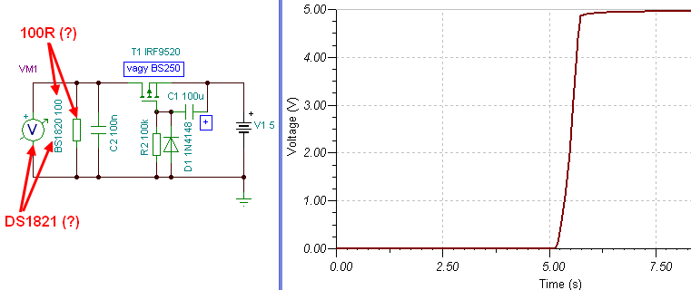

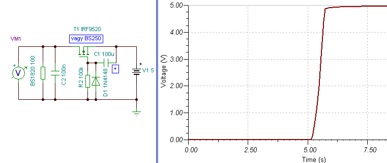

Köszönöm, ez már elég egyszerű! P csatornás fet-ből BSS84-em van itthon, az is megteszi? A rajz bal oldalán kicsit elvesztem, a mellékelt képen mutatom az én értelmezésem :pirul:
A szakadás és fagyáskori folyamatos fűtés "megoldódott", mert eleinte úgy tűnt, hogy a DS csak TH>TL üzemmódban fagy, de sajnos mindkét üzemmódban, a bekapcsolások kb. 30%-ánál. Így bárhogy programozhatom, ha végre megoldódik minden gond és probléma esetén sem fog fűteni. A fagyást én sem értem, próbáltam logikát keresni benne, de sajnos nem sikerült találnom...
- A kép baloldalán a műszer csak a szimuláció miatt kell, az méri a feszültséget, az ellenállás pedig a DS és az opto fogyasztását helyettesíti.
- Egyébként a két csatornára nem kell két stabi és tápkapcsoló áramkör, bőven megteszi egy is. De egy 100nF-os kondit tegyél a DS lábába közvetlen, mert lehet pont azt hiányolja a DS.
üdv! proli007
- A 100nF szűrőkondihoz nagy reményeket fűztem, de sajnos nem segített
- Ha a csatolt rajz szerint kötöm be, rögtön a DS elé, az úgy megfelelő lesz? (Rajz mellékelve)
- FET-ből BSS84 vagy TP2020L megfelelne?
- Eleinte sokat gondolkodtam rajta, hogy egy táppal oldjam-e meg a két DS-t, de mivel volt alkatrész bőven, úgy döntöttem, hogy legyen mindenkinek saját tápja és akkor maradhat Vicsys kapcsolása teljes egészében, csak duplázni kell.
- A BSS84 jobbnak látszik.
- Ezzel a bekötéssel, egy probléma van, hogy a DS ugyan később kapja meg a tápot, de a DQ lába azonnal. Hogy ezt hogy tolerálja, nem tudom..
- Esetleg megpróbálhatod "alulról" a negatív ágon kapcsolni a DS-t, egy N-csatornás Fet-el. ekkor ez a gond nem állfenn..
