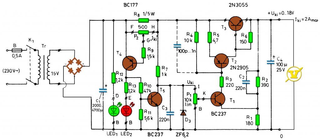

Udv mindenkinek ! Nem tudnatok valami otleteket , hogy tudnam ezt a kapcsolast atalakitani ahoz hogy lelehesen terhelni min. 5A -el / 40V . (A trafo az nem gond , beszerzem ) . Megkoszonnem nagyon szepen ha valaki be is rajzolna az atalkitasokat .

(#) pjg válasza djhua hozzászólására (») Aug 22, 2012 /
Ezt hanyagold. Építsd meg inkább Alkotó tápját. Labortáp topic.

De en ezt szeretnem , mivel ez lessz a diploma munkam es csak ennyit mondtak hogy ezt csinaljam ugy hogy min 5 A - el lehessen leterhelni . Plsss segitsetek , arra gondoltam hogy meg tesszek egy 2N3055 -ot ( a 2db 2N3055 nek legyen egyforma a Betajuk ) meg az egessz BC lecserelni BD re .. Vagy nem tudom , valami otleteket ?
Nekem sajnos nincs diplomám.
Szerintem vedd elő Alkotó mester tápját. A legfrissebb verziót. Ahhoz készült egy nagyon alapos magyarázat is. Abból a kapcsolási rajzból meríthetsz olyan ismereteket, amellyel nem rendelkezel. Copy Pali.
Félre a tréfával onnan ollózd ki az áteresztőtranzisztoros részt.
Most megyek Schwalbét szerelni később segítek, ha tudok.
