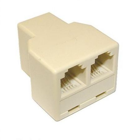

(#) Doctor Béci hozzászólása Aug 23, 2012 /
A vezetékes telefonomra kettő telefonkagylót szeretnék rákötni. Ehhez kéne nekem egy elosztó. A sima telefon elosztó (kép mellékelve) nem jó, mert annak szélesebb a dugasza, mint a telefonkagylónak. Valaki mondjon valami okosat. Én nem találtam telefonkagyló elosztót, csak telefon elosztót.

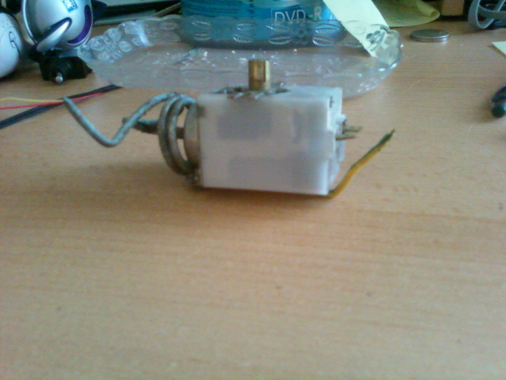

(#) kamaro hozzászólása Aug 23, 2012 /
Sziasztok! Van nekem egy hűtőből bontott "vezérlésem", ha jól gondolom egy bimetál kapcsolót és egy szabályzót tartalmaz. Szerintem ez úgy működik hogy a tekerővel azt lehet állítani hogy a bimetál kapcsoló milyen hőmérsékleten kapcsolja le a kompresszort a kompresszornak pedig ezen az egységen keresztül kell áramot adni. A hőmérséklet szenzor pedig a végén kiálló réz cső volt. Ennek van valóság alapja? Mire lehet ezen kívül használni?
(#) kadarist válasza kamaro hozzászólására (») Aug 23, 2012 /
Ez nem bimetál, hanem kapilláris termosztát és arra lehet használni, mint amire eredetileg is.
(#) kamaro válasza kadarist hozzászólására (») Aug 23, 2012 /
Értem, köszi. Így szoba hőmérsékleten a két kivezetés között zárlatnak kéne lenni nem?
Igen, valahogy úgy.
Sajnos nincs, ezért mégjobban szétszedtem és kiderült hogy ez egy nyomás kapcsoló és akkor kapcsol össze ha nyomás van. Így akkor mi lehet ez?
(#) proli007 válasza kamaro hozzászólására (») Aug 23, 2012 /
Akkor nyomáskapcsoló.
De a termosztát is az, hiszen a kapilláris csőben lévő gáz tágulására, vagy is nyomásának növekedésére kapcsol a hőfokszabályzó.
üdv! proli007
