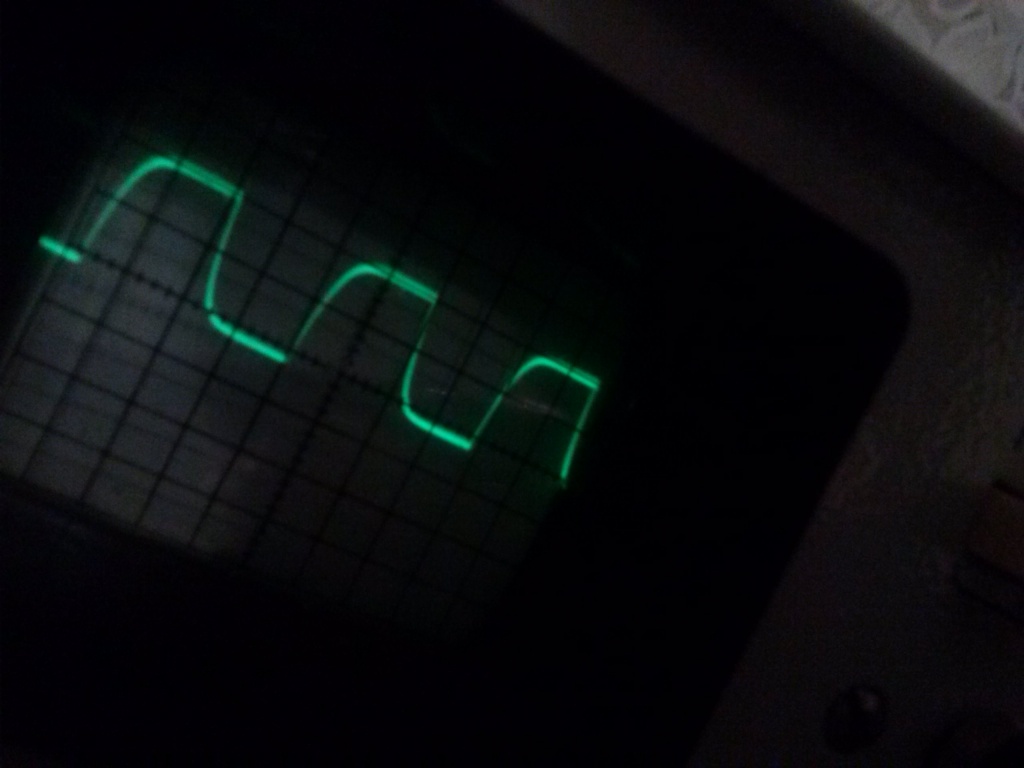

(#) Davidd hozzászólása Dec 2, 2012 /
Megepitettem ezt a kapcsolast ami mukodik nagyon szepen itt lathato, de szep nagy panelre keszitettem el, anyi hogy kiegeszitettem egy egy tranyoval ahogy ilik, de igy az icnek joforman 3 labat hasznalom, es oszcilloszkoppal megmertem az egyik labat ahol a mellekelt kep lathato, ilyen jellel mit lehet meghajtani valami villogo vagy valami stroboszkopszeruseget?A kep 20ms/div

(#) mindenes válasza Davidd hozzászólására (») Dec 2, 2012 /
Ezt az IC általában órajel előállítására használják. De stoboszkóp villogási ferkvenciáját is szolgálhatja vagy ledeket is működtethet ..Bővebben: Link. Attól függően hol van szükség rá.

(#) proli007 válasza Davidd hozzászólására (») Dec 2, 2012 /
Lesett a szkóp az asztalról,miközben fotóztad?
A 4060 egy oszcillátorból és 14 tagú bináris számláncból áll. Ezeken a kimeneteken sz alapfrekvencia leosztott jele található. Vagy is minden Qn kimenetnek kétszeres frekvenciája van, mint az azt követő Qn+1 kimenetnek. Azt teszel vele amit szeretnél..
