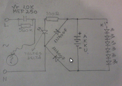

Sziasztok !
Lenne egy apró kis problémám. Van egy 230 V ról előtétkondenzátoron keresztül tölthető akkus zseblámpám az a gondom, hogy a ?-vel jelzett vezetéket elengedte a forrasztás és sajnos nem látszik nagyítóval sem, hogy honnan jött le,ebben kérem a segítségeteket ! Már próbáltam utánanézni, de ez se nem egyutas, sem nem kétutas, sem nem Graetz egyenirányító. Talán valami kínai találmány. Kép mellékelve.
(#) proli007 válasza sanyi1957 hozzászólására (») Máj 3, 2013 /
Hello! Egyutas az, az aksi plusz-ra megy a drót. üdv!
(#) sanyi1957 válasza proli007 hozzászólására (») Máj 3, 2013 /
Köszönöm a gyors választ.
Azt hittem egyutasnál csak egy dióda van.
Nem! Egy utasnál csak egy áramút van. De mivel a kondinak nem csak töltődni hanem kisülni is kell, (mert váltóról megy) kell egy másik dióda, amin az ellenirányú áram átfolyik. Különben feltöltődne a kondi, és nem lenne tovább áram. üdv!

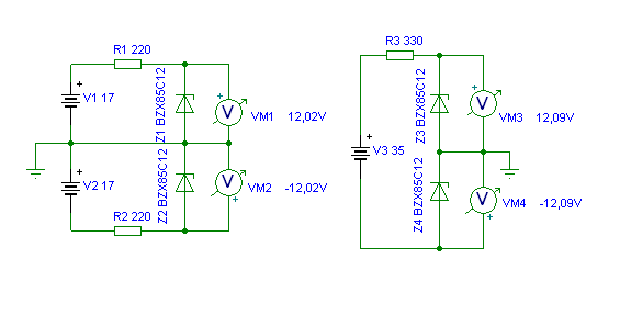

(#) tib12 hozzászólása Máj 3, 2013 /
Üdv mindenki. Építettem egy előfokot NE5532-vel és vettem hozzá egy 2×9V-os nyáktrafót. Egyenirányítás utána 2×17V-ot mérek rajta és félek hogy ez nagyon sok lesz az IC-nek. tudom hogy üresjáratban van de akkoris sokallom. Szerintetek rá merjem kötni? Válaszokat előre is köszi
(#) mps válasza B_Adam_ hozzászólására (») Máj 3, 2013 /
Mivel az egy db "3lábú" és egy ellenállás megoldás eddig kielégített, így nem kerestem ilyen célra ic-t. Lehet nincs is, csak mert minek.
(#) proli007 válasza tib12 hozzászólására (») Máj 3, 2013 /
Hello! Tekintve, hogy az IC maximálisan +-22V-ot kaphat, rákötheted a +-17V feszültséget. De ha ez egy kiszajú-kisjelű előfok, lehet célszerűbb stabilizálni a tápot. Akár 78xx/79xx stabival, vagy két zénerrel is lehet. üdv!
(#) tib12 válasza proli007 hozzászólására (») Máj 3, 2013 /
Az a baj hogy nem a 17V van felezve, hanem közel 35V. Tudom hogy ebböl esik vissza terhelés alatt de úgy tűnik nem elég, szóval elfüstölt egy NE5532.
Lehet meg kéne próbálnom egy TL072-vel, viszont nem találom hogy ennek árt-e a meglévő feszültségem.
Szerk.: Zenerrel megoldhatom, abbol van bőven, elég sok értékben. Esetleg el tudnád mondani hogy kössem be? Tudom hogy hülyén hangzik de sose használtam még
A hozzászólás módosítva: Máj 3, 2013
(#) tib12 válasza tib12 hozzászólására (») Máj 3, 2013 /
De hülye vagyok Nem mondtam semmit. Köszi a segítséget. Már nem fértem bele a szerkesztésbe... Viszont azt mégse tudom hogy csináljam szimmetrikus tápra
(#) proli007 válasza tib12 hozzászólására (») Máj 4, 2013 /
Hello! Most már nem tudom mire gondolsz, de hátha ez segít.. üdv!
(#) tib12 válasza proli007 hozzászólására (») Máj 4, 2013 / 1
Igen segített megérteni, köszönöm közbe megoldódott a gond. Az IC sem halt meg, szóval most van egy jó AB osztályú erősítőm előfokkal. A végfok 7mA körül fogyaszt halk zenével, hangosabban még nem próbáltam mert alszanak de nagyon szép hangja van. Köszönm a segítséget, szép estét.
