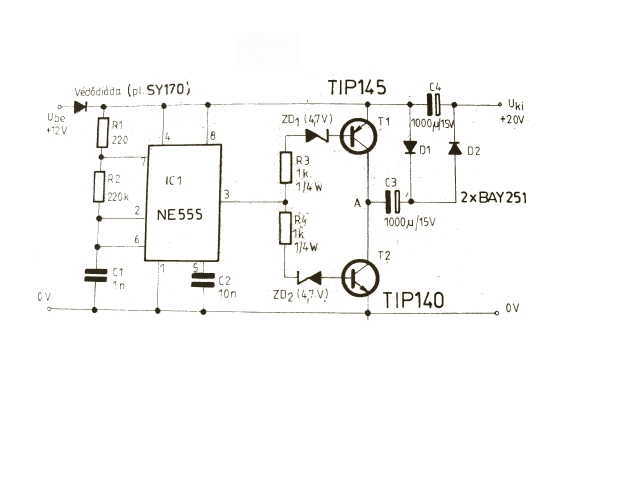

(#) tib12 válasza proli007 hozzászólására (») Máj 7, 2013 /
A végfokkal nincs gondom, az nálam épp szebben szól 12V-on mint 24-en, bár hangyányival halkabb. Előfoknak vagy csinálok egy step-up-ot 20V körülre, és hozzádobok egy tápfelezőt vagy kell más megoldás. Végső esetben kap 2db 9V-os elemet.
Közben találtam egy ilyen kapcsolást. De előbb még le kéne tesztelni. de azért kiváncsi vagyok más véleményére is ezzel kapcsolatban. Vagy talán ez. és van valahol egy tápfelező kapcsolásom.

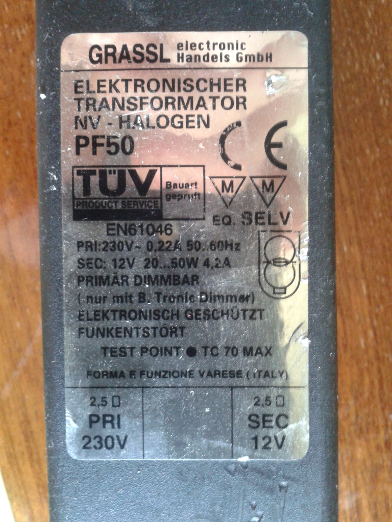

(#) taki89 hozzászólása Máj 9, 2013 /
Lehet, hogy nagy h*lyeséget írok, de megoldható az, hogy a lenti képeken szereplő 12V 4,2A trafóból 2 db-ot sorba kötök, akkor kimenetként 24V 4,2A lesz? Esetleg az amper is összeadódik?
(#) reloop válasza taki89 hozzászólására (») Máj 9, 2013 /
Szia! Soros kapcsolásnál a feszültség, párhuzamosnál az áramerősség adódik össze.
Ezek nem trafók, hanem kapcsoló üzemű tápok, tehát az összekötésük nem javallt.

(#) taki89 válasza reloop hozzászólására (») Máj 9, 2013 /
Szia! Köszönöm a segítséget. Tehát akkor semmiképp sem lehetséges az összekötésük?
(#) Frankye válasza taki89 hozzászólására (») Máj 9, 2013 /
Úgy, hogy mind a feszültségük, mind a terhelhetőségük összeadódjon, egyszerre, úgy nem. A kapcsolat kizáró vagylagos.
(#) taki89 válasza Frankye hozzászólására (») Máj 9, 2013 /
Értem, köszönöm szépen!
Trafót olvastam a kérdésedben. Azt lehetne kötözgetni mert ott a fázis és a frekvencia kezelhető. A képet megnézve láttam, hogy elektronikus feszültségátalakító.
