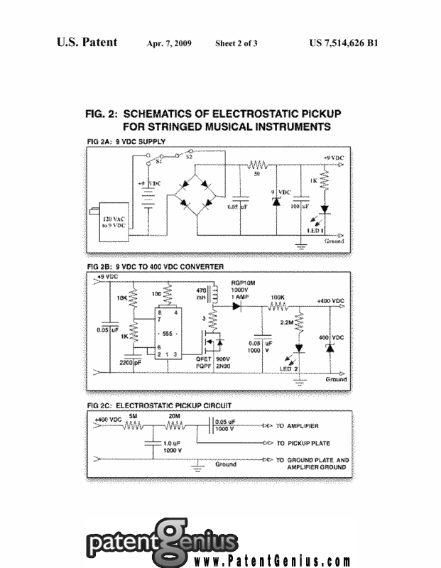

Helló !
12V egyenfeszültségből lehet többszáz voltot csinálni ? Valami felszorzó IC vagy ilyesmi..
Tud valaki ilyesmiről ?
Kösz !
(#) pucuka válasza marone hozzászólására (») Máj 12, 2013 /
Lehetni éppen lehet, bár ilyen "felszorzó IC" -ről nem tudok.
De ha csinálsz 12 V ból egy megfelelő teljesítményű oszcillátort, (az egyenfeszültséget átalakítod váltakozó feszültséggé) akkor ennek kimenetén levő transzformátorról (bizonyos határok között) olyan feszültséget vehetsz le, amilyet csak akarsz. Ha a váltakozó feszültséget egyenirányítod, akkor egyenfeszültséget is. Keress ilyeneket, hogy inverter, konverter, transzverter.. De a fórumon is van pl. DC/DC konverter.

(#) marone válasza pucuka hozzászólására (») Máj 12, 2013 /
Kösz !
Itt van valami ami 400 V -ot csinál 9 V-ból. De hogy ez milyen IC vagy micsoda ??
A FET az 2N90 , ai IC -n csak annyi van hogy 555 .
Igen, a 2. képen látható a megoldás. Az oszcillátor egy LM555 IC -ből készült astabil multivibrátor kapcsolgatja a FET -et. A FET. mint egy teljesítmény kapcsoló, és a 470 mH induktivitás egy step up konvertert alkot, melynek kimenetét egyenirányítva, szűrve jutsz a 400 V körüli egyenfeszhez.
És ha az induktivitás nagyságát csökkentem / növelem, akkor úgy változik a kimenő feszültség ?
(#) pucuka válasza marone hozzászólására (») Máj 12, 2013 / 1
Ha átnézel a DC/DC konverter topikba, akkor ott is találhatsz megoldásokat, de pl. léteznek kifejezetten kapcsoló üzemű tápokba való integrált áramkörök, amik hasonló elven működnek. Ezek adatlapjain, felhasználási példáiban találhatsz méretezési megoldásokat, amik segítségével elkészítheted az általad kívánt paraméterekkel a konverteredet. Ilyen IC -t találhatsz a HEStore választékában is.

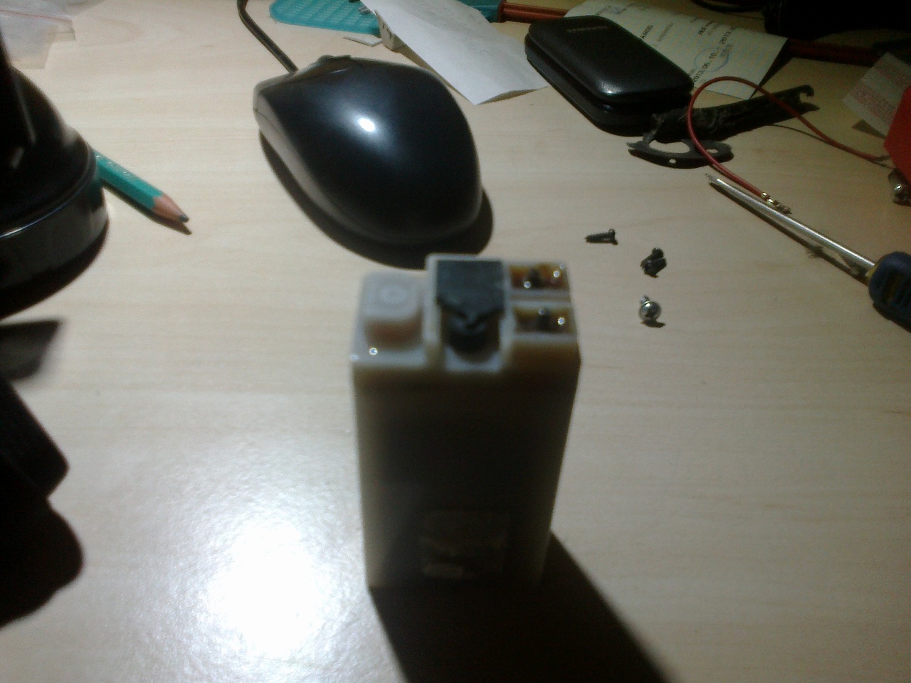

(#) golem hozzászólása Máj 12, 2013 /
Van a képen látható akkuból nekem egy csak az 4 voltos kiszáradt hatot mert nem veszi a töltést.
az a kérdésem hogy annyi desztillált vizet öntenék bele amennyit a vatta fel szív.

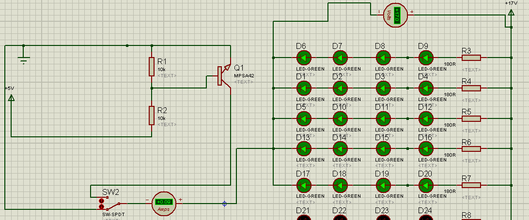

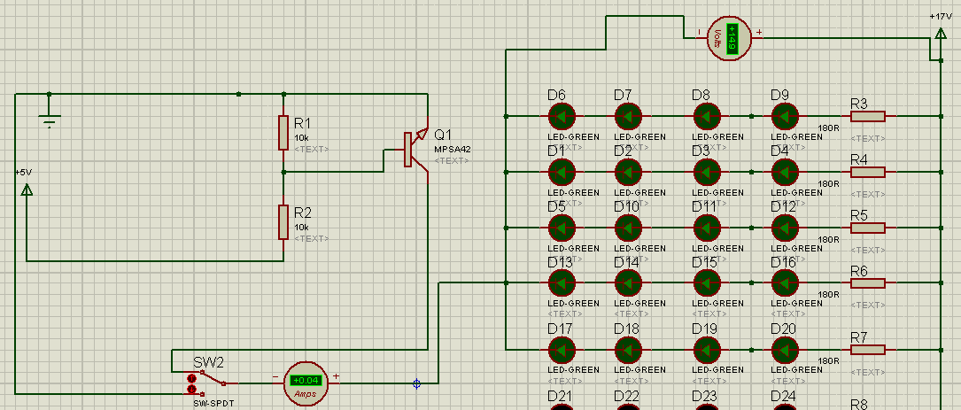

(#) yamahadt hozzászólása Máj 12, 2013 /
Hellótok!
A tervem a következő lenne:
30 db vagy 50 db 20mA es 3,6 voltos ledet szeretnék 5 volt al egyszerre kapcsolgatni(avr el valójában) ehez találtam is egy hasonló cikket itt a hobbielektronikán:
http://www.hobbielektronika.hu/cikkek/led-es_stroboszkop.html
Össze is raktam gyors ezt a kapcsolást proteus ba és azon gondolkoztam hogy ha 500mA t bír a tranzisztor akkor miért 3*4 es blokkokra bontotta a készítő az áramkört? Ez lenne az első kérdésem hogy ha minimalizálni szeretnénk a tranzisztorok számát akkor azt mennyire lehetne megtenni ugyan ezzel a tranzisztor típussal?
A másik kérdésem ami a fontosabb hogy amikor elkezdtem kísérletezgetni 1 tranzisztorral meg a ledekkel észre vettem hogy a tranzisztoron valahogy eltűnik pár volt feszültség és érdekes adatok keletkeznek. Erre rákerestem és találtam olyat hogy maradékáram, amit nem pontosan értek hogy mi is lehet vagy hogy összefüggésbe lehet e az én feszültségveszteségemmel?
Minnél több fogyasztót kötök rá annál több feszültség "tűnik el". Csatoltam 2 képet is az áramkörről: az egyiken az szerepel ha beveszem a kapcsolásba tranzisztort a másikon meg az amikor kihagyom. Tehát a kérdés: Hova tűnik az a faszültség? Mi okozza a feszültségesést? hogyan lehetne elkerülni?
Válaszaitokat előre is köszönöm!

(#) gkari válasza golem hozzászólására (») Máj 12, 2013 /
A kérdésed tele van helyesírási hibával, amik jórészt értelemzavarók is. Miféle akku az, tipus, fajta, stb?

(#) golem válasza gkari hozzászólására (») Máj 12, 2013 /
Bocsi a helyes írási hibáért.
Ez egy fejlámpába való akkumulátor 4V 1000mA
(#) bigdaddy válasza yamahadt hozzászólására (») Máj 12, 2013 /
A tranzisztor bázisosztó ellenállás értékei miatt "tűnik el a feszültség" . Ha több LED - et akarsz ráakasztani a tranzisztorra csökkentsd az R2 ellenállás értékét.
OK, de milyen fajta(ólom, ólom zselé, lúgos, NiCd, NiMh, Li, LiPo....)?
(#) yamahadt válasza bigdaddy hozzászólására (») Máj 12, 2013 /
Lecsökkentettem 180R re és így a 14,9 helyett 15,3 at mutat a fesz mérő (ha kikötöm az ellenállást szintúgy )

(#) proli007 válasza yamahadt hozzászólására (») Máj 12, 2013 / 1
Hello! Ezt és a környezetét talán olvasd el. üdv!
(#) yamahadt válasza proli007 hozzászólására (») Máj 12, 2013 /
köszönöm szépen sokat segített!
