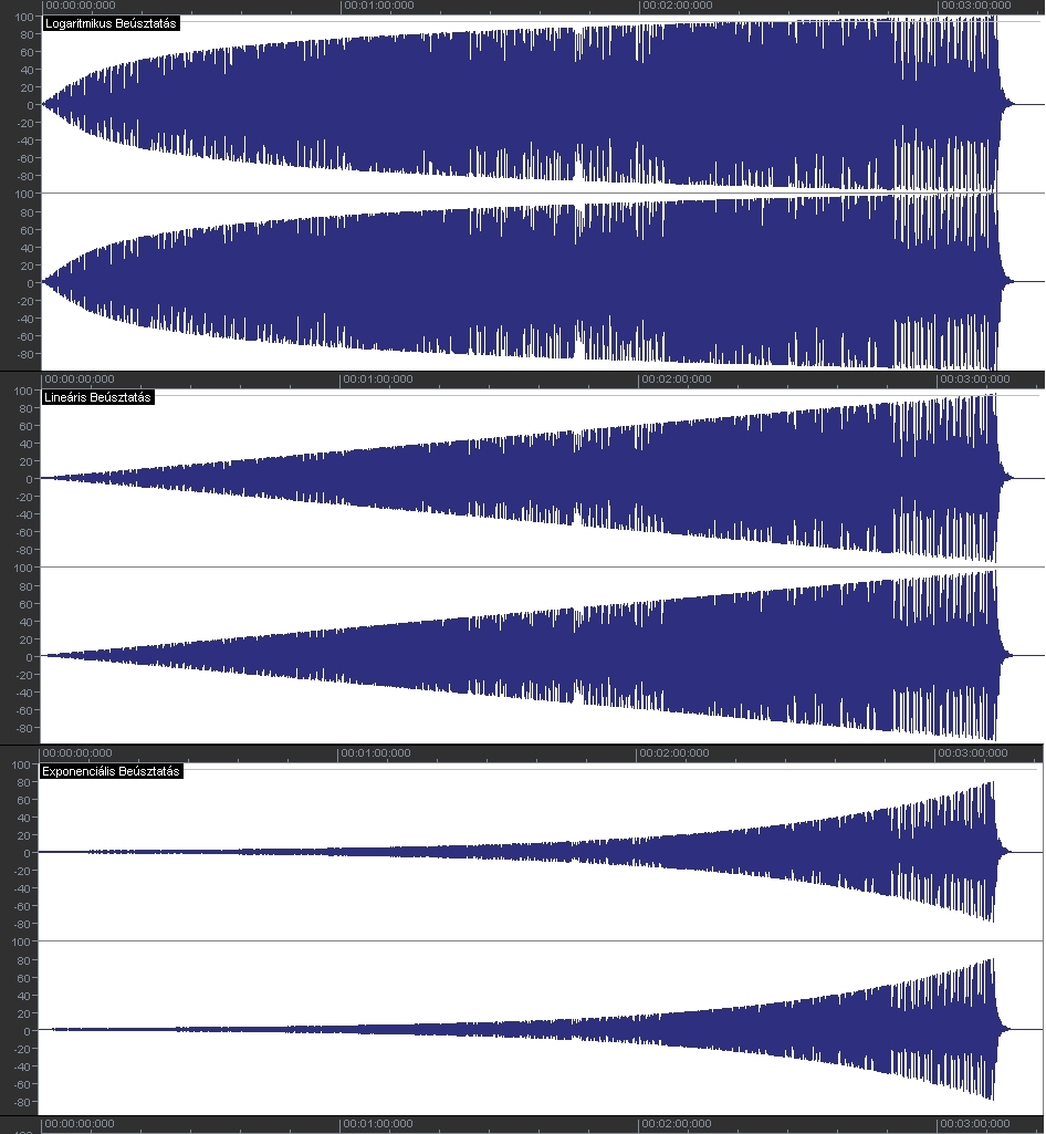

(#) _ampervadasz_ válasza korbye hozzászólására (») Ápr 28, 2008 /
Üdv! Nézd meg a képet, az vizuálisan is személteti a kérdésedre a választ!

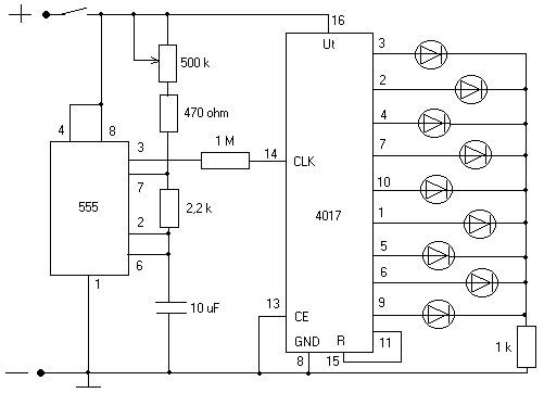

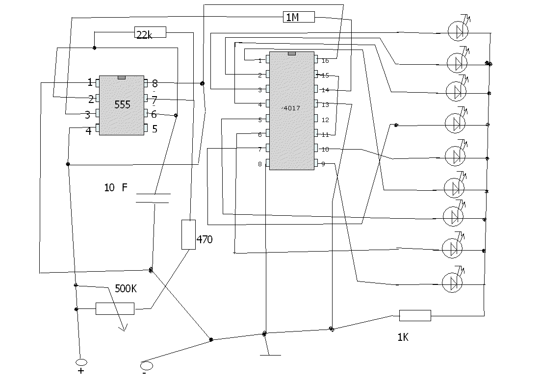

(#) _ampervadasz_ válasza szaky27 hozzászólására (») Ápr 29, 2008 /
Üdv szaki!
Itt van egy siccelt rajz, ahogyan be kell kötni!
Viszont van egy szépséghibája!
A CLK ága csak le van kötve és semmit nem csinál!
Kell még rá egy 555ös vibri- nézd meg a rajzot hogyan nézne ki, meg itt van a normális kapcsolási rajz is!
(#) huba válasza _ampervadasz_ hozzászólására (») Ápr 29, 2008 /
A szaky27 képéhez nincs csatolva a cikk, de a rajz alatt is irja hogy D1 egy (magáról) villogo led ami egyben szolgáltatja az IC-nek az orajelet.
(#) _ampervadasz_ válasza huba hozzászólására (») Ápr 29, 2008 /
Jó ez igaz, nem vettem észre!
Azért gondoltam erre a megoldásra, mert így állítási lehetőség is van!
Ezt a rajzot is csak beskicceltem, pár perc alatt hogy szemmel láthatólag lehessen a végeredményt látni, hogy mi hová van "becsatkakozva" a "való világban".
