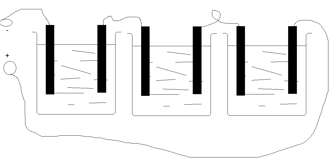

(#) feki00 hozzászólása Máj 1, 2008 /
ÜDv
Lenne pár kérdésem, problémám. Itthon már hordó számra van elhasznált vasklorid, egy apró táppal meg vas elektródával próbálok ismét vaskloridot varázsolni belőle, de szörnyen lassan megy.
Ma előbányásztam egy régi epson nyomtató trafóját és azzal próbálkoztam. Remekül működött de a hálózat oldali biztosíték megadta magát.
A kérdésem az lenne hogy hány amper lenne ideális az elektrolízishez? Áramkorlátozó kapcsolást tudnátok ajánlani hozzá?
Köszönöm a válaszokat...
(#) bbalazs_ válasza feki00 hozzászólására (») Máj 2, 2008 /
Hasznald melegen.
Utana kihules utan a rezoxid kicsapodik a tultelitett oldatbol.
Vagy parold be, hatas ugyanaz.
(#) uli válasza feki00 hozzászólására (») Máj 2, 2008 /
Valahol olvastam itt, hogy 300mA-el csinálják, mert az pont ideális
HA nagyobb árammal csinálod, melegszik az oldat, asszem ezt is ott olvastam :
na jo éccakát: Uli
(#) _ampervadasz_ válasza feki00 hozzászólására (») Máj 2, 2008 /
12V-on 6A elég lenne, mondjuk egy akkumlátor töltőt használj, meg sorosan egy műterhelést, akkor biztos lezajlik az elekrolízis.
Mit használ elektródának? ...szénrudat?
Esetleg nem kapkdná ki a biztit, ha mondjuk széttöltenéd, több tároló edénybe, és sorosan ákötnéd az elektródákat. Esetleg ez segítene és nem vinné el a nyavaja a biztit. (meg előbb utóbb a trafód)
(#) _ampervadasz_ válasza uli hozzászólására (») Máj 2, 2008 /
Nállam 4-5A szaladgált (többet sorba kapcsoltam összesen 6 -ot) , és pezsgett rendesen!
(21-23 óra alatt készen van, szennyezettségtől függően.)
Jajj az autó izzót nem is irtam még le, azt is kapott, és egy pohár vizbe dugtam fejjel lefelé, mert melegedett rendesen.
(#) feki00 válasza _ampervadasz_ hozzászólására (») Máj 2, 2008 /
Szétosztva nem hiszem hogy jó mert az eredő áramuk ugyan az lesz mint ami most van, mármint énszerintem így van.
Az elektróda 2 vaslemez, az egyikből kiválik a vas és újra vasklorid lesz a másikra meg a réz válik ki az elhasznált "vaskloridból".
Holnap, illetve ma lemérem mekkora áram megy benne, meg megpróbálom szétosztogatva, bárt nem tudom honnan veszek még elektródokat
A másik gond hogy a kivált rezet meg le kell imádkozni az elektródról mert amugy ha telítődik az elektróda akkor lepotyog róla és feloldódik a cuccban.
bbalazs, ez működik? Kétlem hogy melegítéssel megoldható lenne egy ilyen kémiai reakció visszafordítása.
uli, eddig 250mA 9Vos trafóról ment a dolog, vagy csak én vagyok türelmetlen
Pezsgés: Mi a szösz gáz képződhet? Klór?
Szépestét, vagy reggelt
Egyszerű, párolgás következik be a hatalmas áramok miatt (melegíő hatást gyakorol rá), a szénrudakat hirtelen azért kérdeztem mert a rézgálic oldatra gondoltam hirtelen!
De azért azt meg kell mondanom, hogy disszapatív táp az amit te használsz, vagyis ha a terhelő ellenállás kisebb a tekercs belső ellenállásánál, akkor tönkre megy, illetve eszméletlenűl lecsökken a tápfeszültség szintjéről, a kapocs feszültség, és az áram a mennybe szalad.
Ha "sokszorosítod", tehát többet kötsz sorba, akkor az ellenállást növeled, ezzel fordított arányban csökken a felvett áram is, tehát a primeren a bizti nem "lövi" ki magát!
(ja a peszgést ne úgy képzelje el senki mintha sört bontana, asszem az jó is lenne! Itt csak az volt hogy bubik jelentek meg az elektródán és elég szaporán jöttek fel!)
(#) zoly15 válasza feki00 hozzászólására (») Máj 2, 2008 /
Én már csinálltam ilyet :yes:
Készíts egy 300mA-es áramgenerátort 7805-ből!
Azután 2 vasszögre lesz szügséged... ezt belemeríted és elindul a folyamat... ha jól emléxem akkor a negatív póluson lévő szöget megeszi, a pozitív oldalon lévőn pedig kiválik a réz azt le kell mindíg törölgetni :yes:
Megj.: Én azt tapasztaltam hiábe kivettem belőle a rezet nem lett jobb de lehet hogy csak azért mert nem melegítettem meg.. passz
üdv!
UI.:
„Pezsgés: Mi a szösz gáz képződhet? Klór?”
Az nem jó ha pezseg nagyon mert sok A-t kap!
