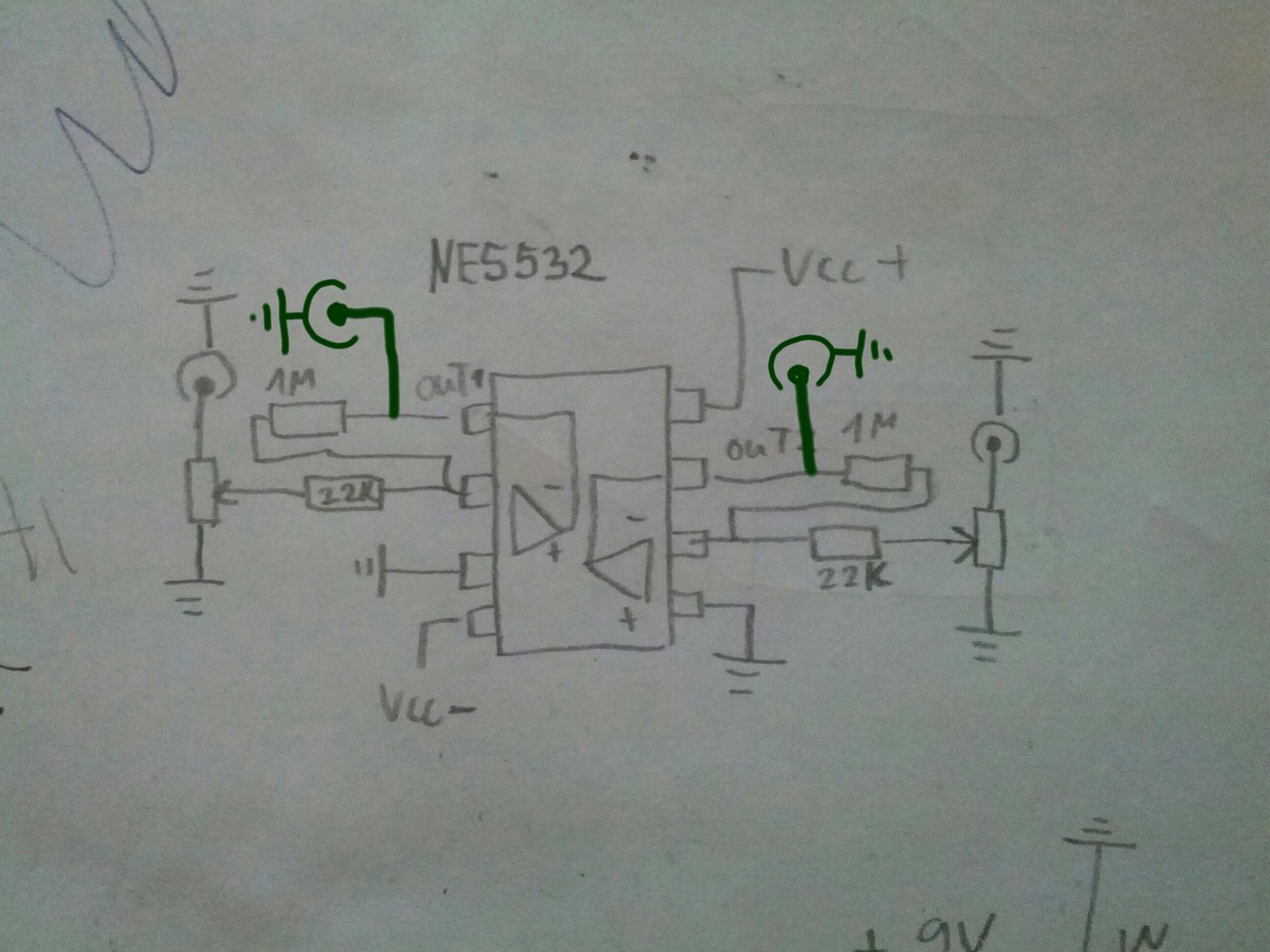

Sziasztok! Gondom akadt egy ab-osztályú végfok műveleti erősítőjével. Iszonyúan torz és hiányos hangja van
A kapcsolási rajz alapján a föld pontokat összekötöttem, de semmi változás. Próbáltam ezeket negatív ágra kötni, és úgysem lett jobb. A tápfeszültséget egy 9voltos elemről kapja. Próbáltam egészen 15 voltig de ismét semmi. Mellékelem a kapcsolást, és amit megépítettem belőle. Segítségetek köszönomöm!

(#) kadarist válasza adamka199 hozzászólására (») Okt 2, 2013 /
Ugye 2x9V-ot használtál szimmetrikusan!

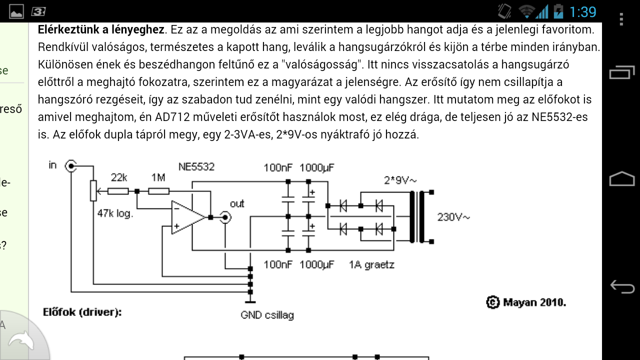

(#) adamka199 válasza kadarist hozzászólására (») Okt 2, 2013 /
Szia! Nem, szimplán. A leírás is úgy írta hogy 2x9volt, de nem tudtam elképzelni hogy hogyan.
Akkor ha jól gondolom a vcc(+) ra a két +9volt, es a -9 et pedig csatornankent elkülönítem az elemeken.

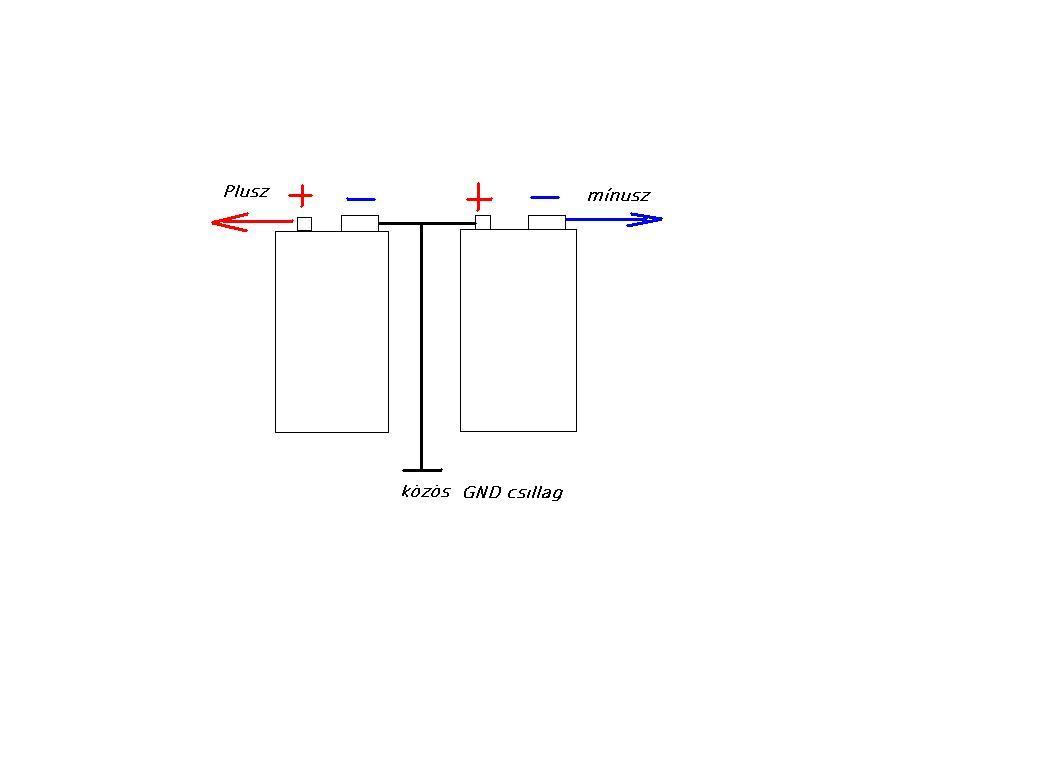

(#) pucuka válasza adamka199 hozzászólására (») Okt 2, 2013 /
Nem kell elkülöníteni semmit. Fogsz két 9 V -os elemet, sorbakötöd őket, az összekötött + és - lesz a GND, vagy föld, a + vége a +9 V, a - vége a -9 V.
Lásd kép!

(#) adamka199 válasza pucuka hozzászólására (») Okt 2, 2013 /
Köszönöm, így már értem! Gyorsan keresek is még egy elemet.

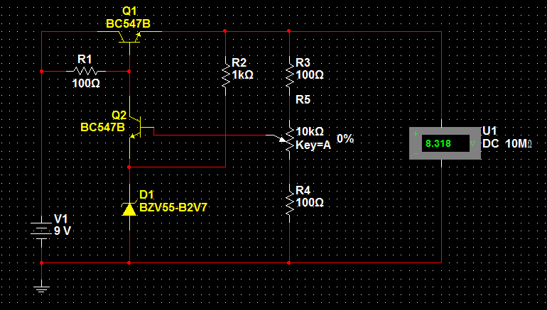

(#) resystance válasza kadarist hozzászólására (») Okt 2, 2013 /
„És bizony, nem árt egy erősítőt (+1 tranzisztor) betenni a Z-dióda kimenetére.”
És pontosan hogyan kéne? Ne haragudj, de annak is örülök, hogy az áramkör azt prezentálja a szimulátorban, ami az anyagban le volt írva.
Bár nem bízok benne annyira, mert ebben egy led is békésen elfutosgál 2000 voltról.
Esetleg ha valakinek lenne valamilyen korrekciós javaslata a rövidzárvédelmen kívül, különös tekintettel az ellenállások értékére, azt is szívesen venném.

(#) kadarist válasza resystance hozzászólására (») Okt 2, 2013 /
Jól van, tettél be erősítőt. Az eredeti rajzodon nem volt. Meríthetsz ötleteket a kereső segítségével is.
Ja, hogy az ott az erősítő... ezt a leírás nem említette. Az ellenállások szerinted rendben vannak így? Nem szeretnék több potit elégetni.

(#) morgo válasza adamka199 hozzászólására (») Okt 2, 2013 /
Szia! Azt is el tudom képzelni, hogy a nagy erősítés okozza a torzítást. A jelenlegi beállítással közel 45x-ös az erősítésed. Vagy a 22k-t cseréld 100k-ra, vagy az 1M ellenállást csökkentsd 100-200 k-ra. Persze a dupla táp is szükséges.

(#) adamka199 válasza morgo hozzászólására (») Okt 2, 2013 /
Közben rájöttem hogy a műveleti erősítőt rosszul kötöttem be. A végerősítőt teszteltem vonalszintről és semmi torzítás, semmi búgás, tökéletesen működik. A végerősítőt egy 12voltos 10amperes akksival oldottam meg. A műveleti erősítőt először egy 9voltos elemmel, majd írták hogy próbáljam meg szimetrikus táp bekötéssel 2db 9voltos elemmel. De sajnos így sem sikerült. Most újra átellenőrzöm a műveletinek a bekötését. De a végfokkal nagyon meg vagyok elégedve. Egyébként én ezt a műv.erősítőt másképp nem is tudom használni mint kép táppal?
Tudod használni egy táppal is, de akkor a + neminvertáló bemenetét féltápra kell kötnöd. A féltápot előállíthatod két egyforma ellenállás soros kapcsolásával. És akkor a be-, és kimeneteket kondival le kell választanod, mert a kimenet is féltápon lesz, az egyenáramú csatolással vigyázni kell.

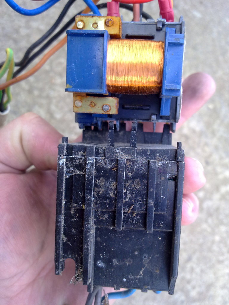

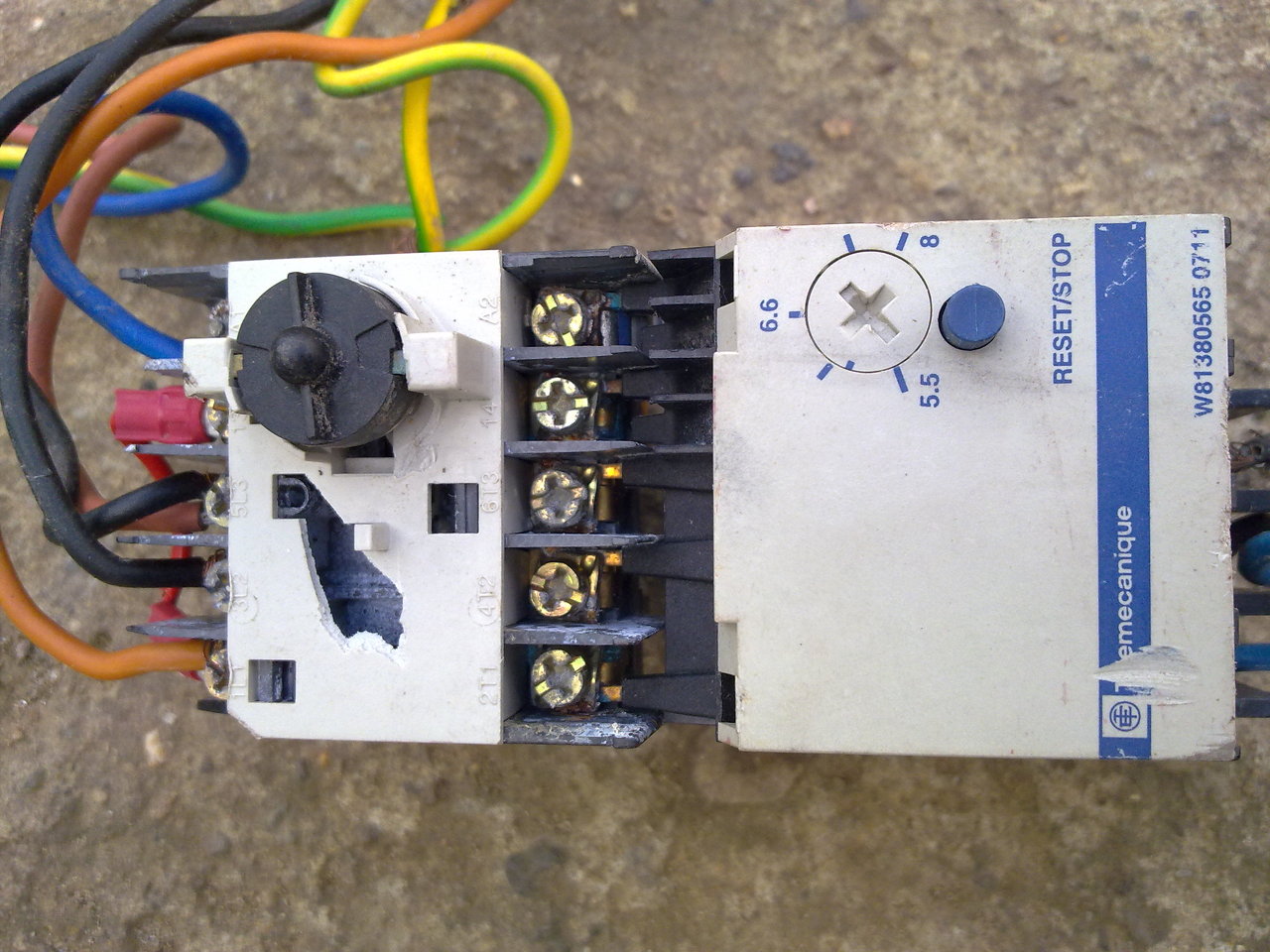

(#) laacika hozzászólása Okt 3, 2013 /
Egy olyan kérdésem lenne hogy ez micsoda?Haver hozzta de nem tudjuk hogy mi ez és mire lehetne használni.
Mi villanymotor védőnek tippeljük.
(#) kadarist válasza laacika hozzászólására (») Okt 3, 2013 /
Ez egy mágneskapcsoló és hőkioldó összeépítve.
