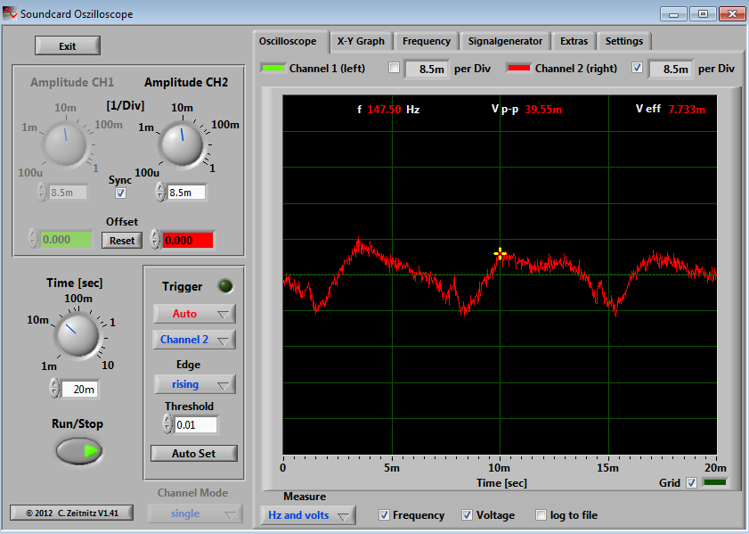

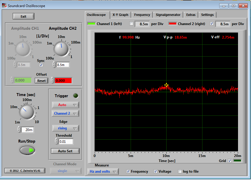

Sziasztok! Csináltam egy lézerhez való áramgenerátort (sokat volt róla szó, szupepe féle)
Az egész kapcsolás egy kapcsoló üzemű tápról megy (régi DVD-é, 5,5V-ról megy)
Egy 1 Ohm-os figyelő ellenálloson pc-n, megnéztem (rövidre zárva az áramgenerátor kimenetét)
A probléma ott van, hogy ugyanezen az ágon van egy kis ventillátor is, ami csúnya tüskéket hoz létre az áramgenerátor kimenetén is. Sikerült csökkentem nagy mértékben, de eltüntetni sehogy. Csináltam 2 képet a mérésről. Ekkora tüske megölheti a diódát?

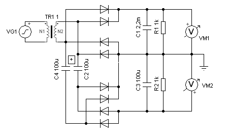

Azt szeretném megkérdezni, hogy tudnám megoldani egy müveleti erősítő táplálásást, aminek +-15V kell, de nekem csak szimpla tápom van. És egyben erről a tápról menne egy erősítő is. Annak elég a szimpla táp.

Kimenet, bemenet kondival csatolva, a műveleti erősítő + bemenetére féltápot adsz, egy feszültség osztóval.
(#) proli007 válasza Gabó hozzászólására (») Okt 22, 2013 /
Hello! És most honnan tudjuk, miből szeretnél +-15V-ot gyártani? Mert tanácsot adni, legfőképpen egy rajz alapján lehet. üdv!
(#) Gabó válasza proli007 hozzászólására (») Okt 22, 2013 /
Bocsi, ez lemaradt 12V ac amit szolgáltat a trafó. A 15Vhoz beteszek 7815öt és 7915öt, de ugye valahogy kellene negatív tápfesz.

Ezt néztem is, csak az erősítőt is rákötve gerjedt. Bekötést csatolom. Arra is gondoltam, hogy az erősítőt a +ágra kötöm, csak nem tudom, hogy nem teszi tönkre ez a fajta egyenirányítás.
A hozzászólás módosítva: Okt 22, 2013
(#) Gabó válasza (Felhasználó 15355) hozzászólására (») Okt 22, 2013 /
Külön-külön megy is, csak együtt nem. Ha így kötöm be akkor működhet?
Hello! Inkább így old meg két egyenirányító híddal a negatív segédtápot. De a negatív oldal terhelése csak minimális lehet a pluszhoz képest, és a plusz terhelésének mindig többnek kell lenni.. (Ami általában teljesül a végfok miatt.) üdv!
Ez jónak néz ki, holnap ki is próbálom.
A negatív terhelésen csak egy TL072 van, az meg nagyon minimálisan terhel. A végfok meg szimpla tápos.
Köszönöm a segítséget!

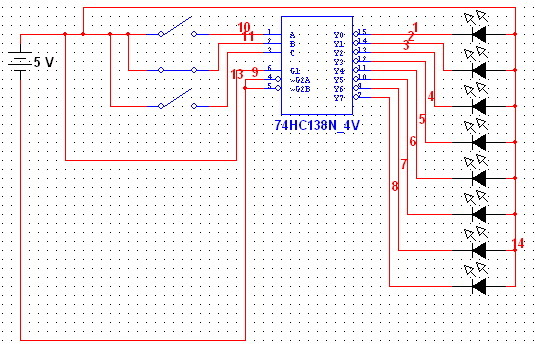

NI Multisim segítségével készítettem el ezt a kapcsolást, de semmiképpen sem tudom működésre bírni. Én kötöttem be rosszul a dolgokat vagy csak simán nem tudja a program kezelni a 74HC138-at?
(#) qvasz2 válasza danydosster hozzászólására (») Okt 23, 2013 /
A LEDeket nem szabad így bekötni, ez nem LED-meghajtó IC! Minden LEDdel sorba kell tenni egy ellenállást!
Ezen kívül a bemenetek (A, B, C) lebegnek, mindet fel- vagy le kell húzni ellenállással, és úgy kapcsolni.
