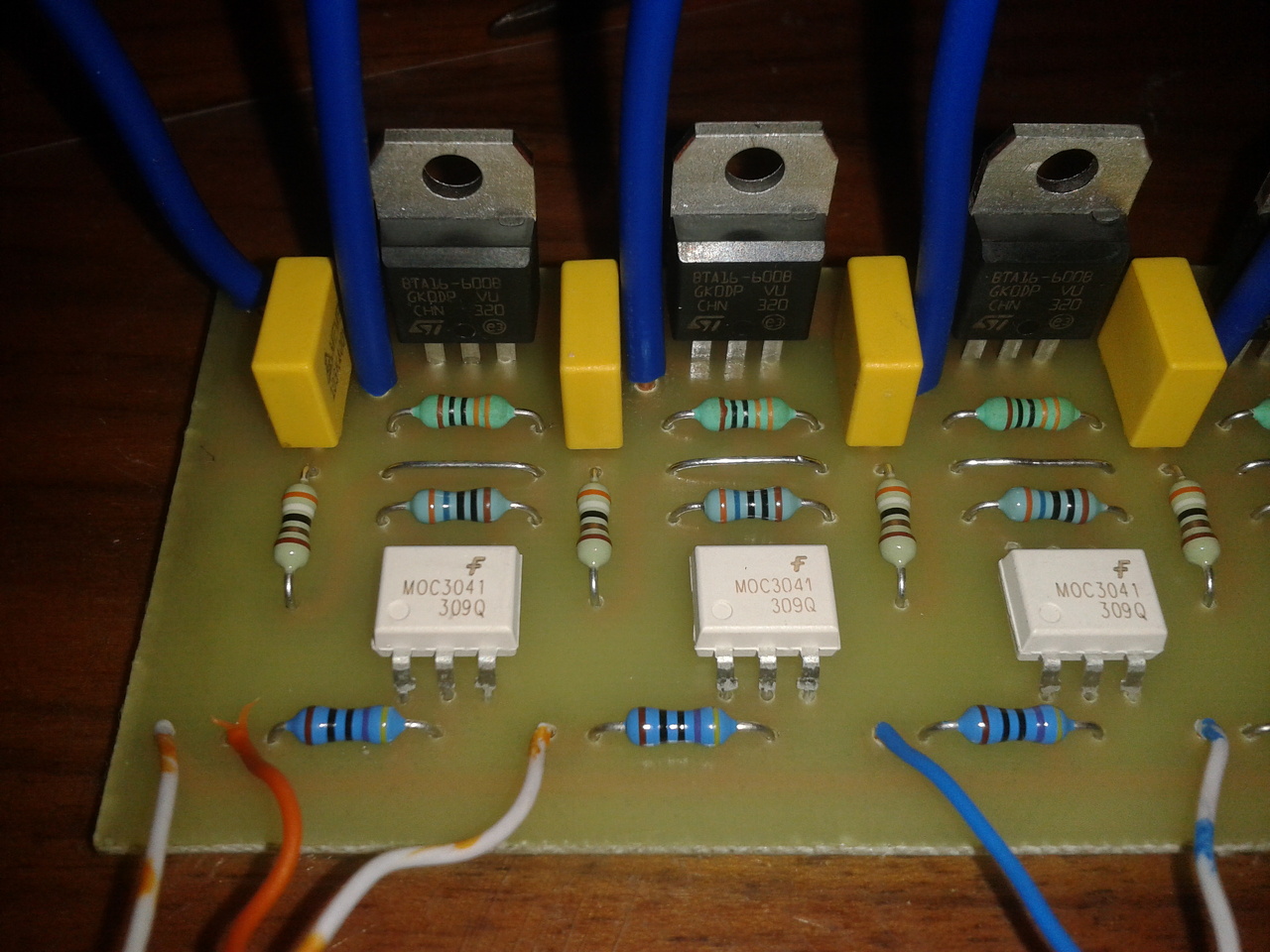

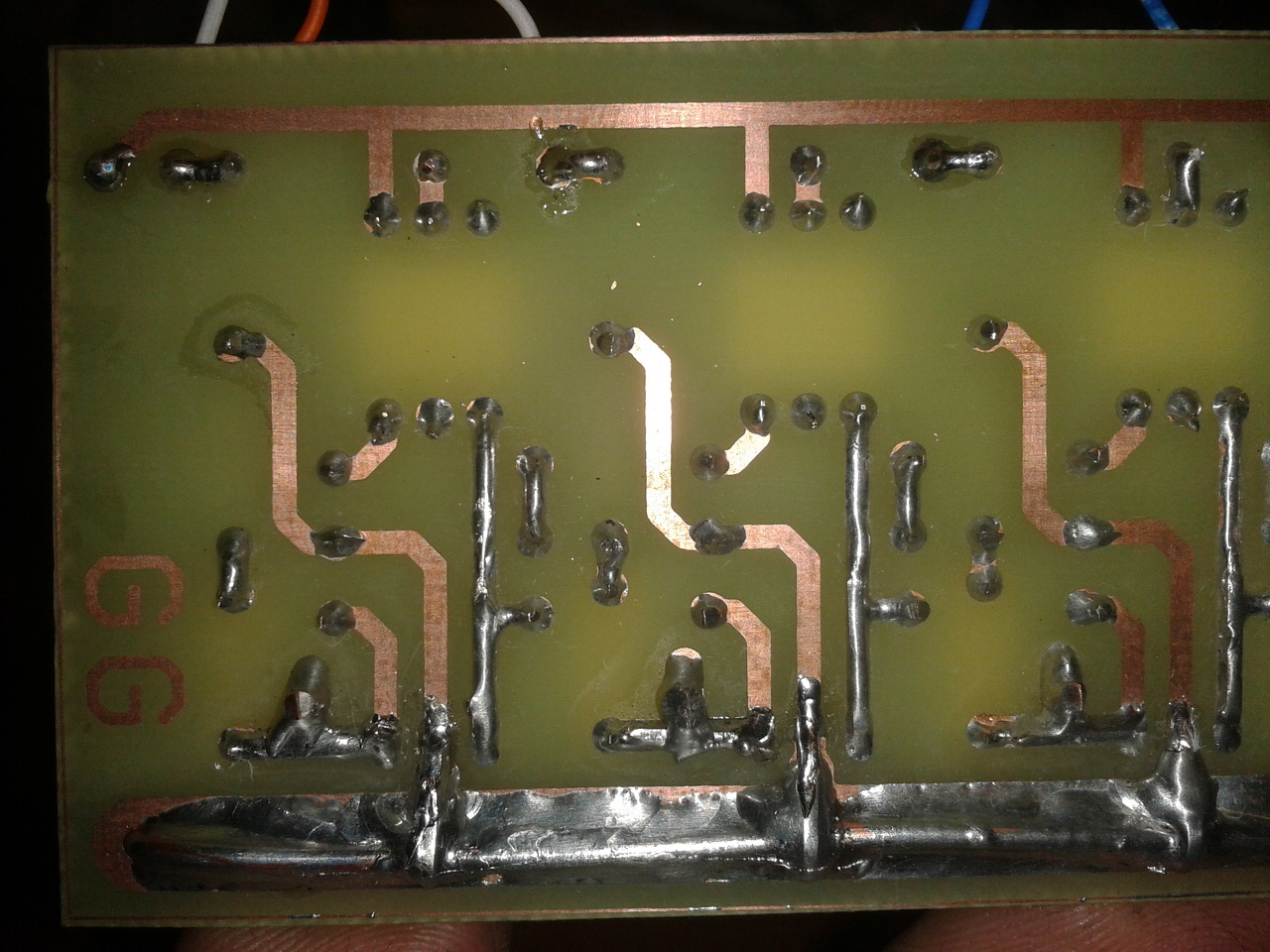

Sziasztok, most fejeztem be a switch packem építését, itt egy pár kép, a problémám az, hogy hiába csinálok bármit, nem működik. A vezérlő panel hibátlan, feldolgozza a DMX jelet, és a programnak megfelelően ki is adja az 5V-ot, de a triakra kötött izzó nem világít. A nyolc csatornából egy sem. Valaki segítsen legyen szíves.
(#) kadarist válasza mikrokapcsolo hozzászólására (») Okt 26, 2013 /
Ha összekötöd a triak két főelektródáját, akkor világít a lámpa? MT1-MT2 nincs megcserélve?
A hozzászólás módosítva: Okt 26, 2013
(#) mikrokapcsolo válasza kadarist hozzászólására (») Okt 26, 2013 /
A lámpa működik ha közvetlen dugom be, adatlap szerint a tic206 ugyanaz mint a bta16, és láb kompatibilis.
Nem azt kérdeztem, hanem, hogy ha a nyákon összekötöd a triak két lábát, akkor mi lesz. Akkor is világítania kell a lámpának, ha az optotriakot zárod rövidre.
Simán zárjam rövidre az optot?
A triak lábait összezártad már egyszer, próbából? Ha úgy világított a lámpa, akkor vedd szét ezt az összekötést és zárd össze az optó triakját.
Igen, mind a két módon világít.
Most hajts át áramot az optocsatoló LED-jén. Így is világítania kell a lámpának. Az áram nagyságát az adatlap ajánlásához igazítsd.
Ha jól olvastam ki az adatlapjából, akkor 1,8V 15mA, viszont nincs áramgenerátoros tápom, de ha jól számolom, 5V-hoz 220 ohm kell.
(#) mikrokapcsolo válasza mikrokapcsolo hozzászólására (») Okt 26, 2013 /
JAJ Ekkora szarvashibát! Az összes optó fordított tápot kap Na jó, köszönöm a segítséget, megyek és megfordítok mindent.
