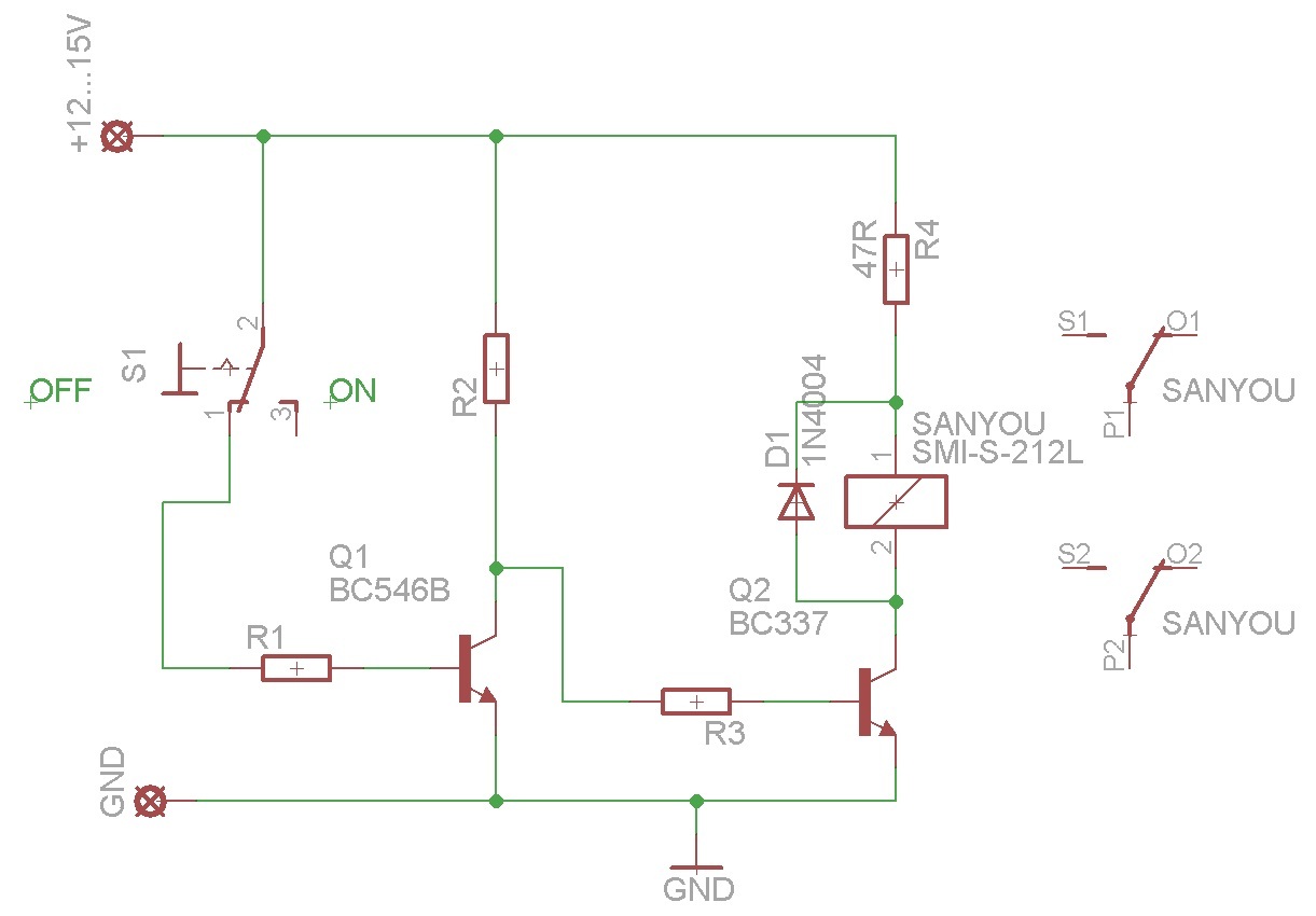

(#) jog27 válasza proli007 hozzászólására (») Nov 28, 2013 /
Elgondolkodtam azon amit a múltkor mondtál és a negálás kapcsán erre jutottam kis utánaolvasással. A mellékelt kapcsolás szerinted jó lehet? Arra lenne szükségem, ha a kapcsoló OFF állásban van (tehát átvezet és a Q1 feszültséget kap), akkor a ne működjön a relé. Viszont ha ON állásba kapcsolom (tehát nem vezet át a kapcsoló így nem kap pozitív feszültséget a Q1 bázisa) húzza be a relét.
Ha ez jó, akkor szeretnék egy kis segítséget kérni az R1-R2-R3 ellenállás értékével kapcsolatban. Mekkorára lenne célszerű ezeket felvenni? Esetleg BC109-es tranzisztor jó lehet a BC337 helyett (csak mert ebből van itthon töb is)?
A relé tekercse az adatlapja alapján 267Ohm ellenállású.
Köszönöm a segítséget!
Üdv.!
(#) proli007 válasza jog27 hozzászólására (») Nov 28, 2013 /
Hello! Így már nagyjából megkapod az eredményt. De..
- Egy tranyó bázisát soha nem hagyjuk lógni a levegőbe. Vagy is egy ellenállást illik teni a kapcsoló 1-es lába és a GND közé. Ez gyakorlatilag 1..100kohm között bármi lehet, mert csak a tranyó kollektor-bázis viszáramának földre vezetése a célja. Az Icb0 jó kicsi.)
- Ha nem követelmény, hogy az S1 2-es lába a tápon legyen, akkor a kapcsoló beköthető, a Q1 tranyó helyére is, vagy is a kollektor-emitter helyett. Az eredmény gyakorlatilag ugyan az lesz.
- Már sokszor volt szó a tranyók kapcsolóüzeméről, méretezésről. A lényeg, hogy a kollektoráramot kel ismerni a bázisellenállás megválasztásához. Mert van egy képlet, ami a tranyó áramerősítését határozza meg. Béta=Ic/Ib Tehát az áramerősítési tényező (béta, h21, Hfe) A kollektoráram és a bázisáram hányadosa. Ebből látható, hogy a szükséges minimális bázisáram, a kollektoráram és a béta hányadosa. Ib=Ic/Béta.
A béta értékét adatlap táblázatából, vagy karakterisztikájából kel kiolvasni. Mert annak értéke kollektoráramtól is függ. Se egy átlagos tranyó bétája 100..200 között van. Ha egyszerűen 100-al számolunk, sokat nem tévedhetünk.
Ha ismert a szükséges bázisáram értéke, akkor a bázisellenállás már OHM törvényével számolható. Mivel a bázisellenálláson közel tápfesz van itt, Rb=Ut/Ib képlettel is számolhatunk. A valóságban a bázis-emitter nyitófeszültségét le kell vonni a tápból. De az 600..700mV között van csak. Vagy is ez akkor jelentő, ha a tápfesz ezzel erősen összemérhető.
A kapott bázisellenállás értéke itt az R2 és R3 ellenállás értékének összege. Hogy hogy osszuk meg a két ellenállás értékét, az elgondolás kérdése. Ha szeretnénk, hogy Q1 is vigyen némi áramot, akkor R2 ellenállás értékét kicsire, R3-a nagyobbra választjuk. (pld. 1 és 10kohm.) De a lényeg, hogy Q1 tudja levezetni R2 áramát. És ekkor a Q1 kollektor-emitter (szaturációs) feszültsége, 600mV alatt legyen. Különben Q2 nem tud lezárni. De ha Q1 bázisráma többszöröse mint a minimum, akkor ez teljesülni fog. Vagy is R3 akár el is hagyható.
Q1 bázisáramát azonos módon kell kiszámítani, mint Q2-ét, csak ott már nem a relé áramát kel figyelembe venni, hanem R2-ét. Vagy is Q1 minimális bázisárama, Ib=Ut/R2 lesz.
Remélem így már menni fog. üdv!

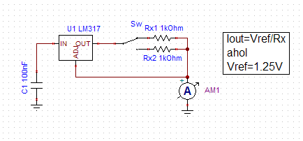

Építettem már LM317-el egy két dolgot, most állítható áramgenerátornak tervezek nekiesni. Az alap megvan,(illetve elvben az egész megvan) de ránéztem a YouTube-on, hátha van videó is, kíváncsiságból. Ráakadtam erre, de azt vettem észre, hogy amit ő rajzolt, dekádos szabályzó, az valahogy nem stimmel. Az adatlapon, és a felső rajzon is, az R az OUT és az ADJ láb között van, és a kimenet pedig az ADJ láb, és az R közös pontja. Ez eddig stimmel. Viszont a másik rajza, az R a helyén van, de az Iout szerintem nem, mert az R elől viszi ki.
A jó rajzon, ugye az ellenálláson is ugyanaz az áram folyik át, mint a terhelésen, az övénél pedig nem. Gondoltam megkérdezem, működik-e így, mert ha igen, akkor sokkal egyszerűbb a dolog, nem kell több W-os potit tennem az R helyére, ha szabályozni szeretném. (Egyébként ennél most éppen nem szeretném, mert váltókapcsolóval fogok 2 érték között váltani, de ez most lényegtelen.)
(#) proli007 válasza mikrokapcsolo hozzászólására (») Nov 28, 2013 /
Hello! Elrajzolta a kolléga a rajzot. De áramot váltani sem így kell. üdv!

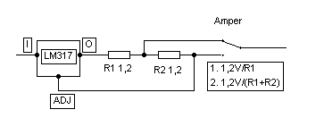

(#) efraim válasza proli007 hozzászólására (») Nov 29, 2013 /
Így igaz. Valahogy így kellene:
(#) mikrokapcsolo válasza efraim hozzászólására (») Nov 29, 2013 /
Köszönöm, akkor jól gondoltam. Az én tervem is ilyesmi volt, mint amit rajzoltál.

(#) proli007 válasza efraim hozzászólására (») Nov 29, 2013 /
Hello! A két változat között az a különbség, hogy így a kapcsoló átmeneti ellenállása beleszól az áram értékébe. Ami 1kohm mellett nem lenne probléma, de pld. 1,2ohm esetén már hibát okozhat. (Egyébként az ellenállás 240ohm felett valóságban nem lehet, mert nem biztosítja az IC minimális terhelést.) üdv!
