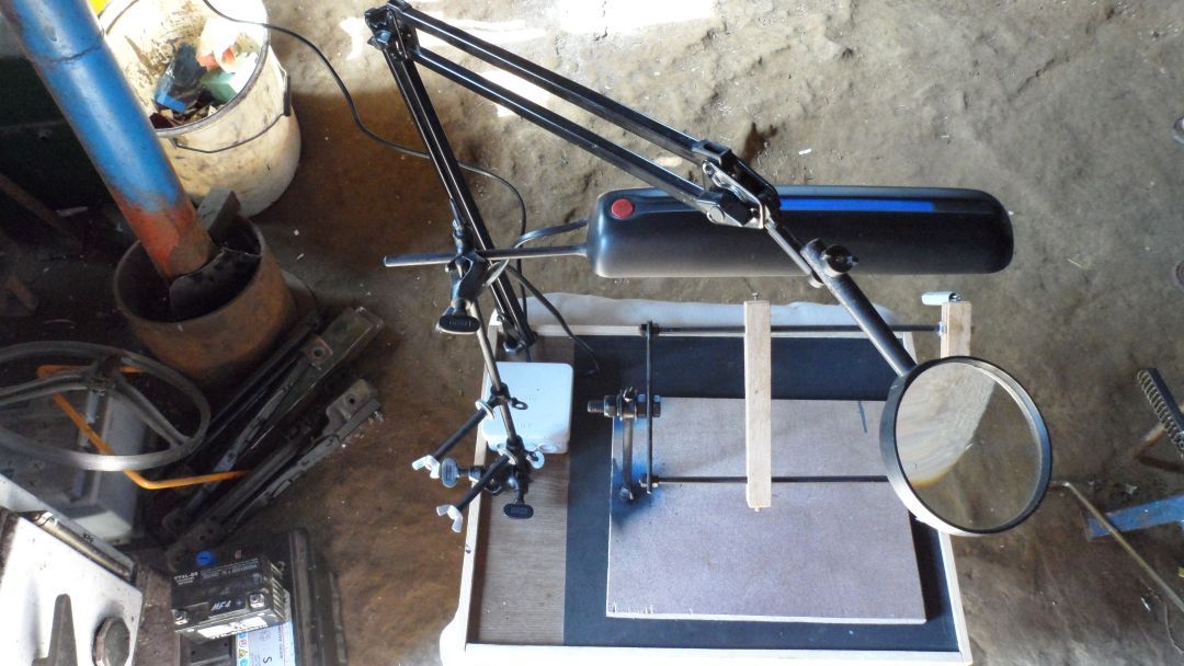

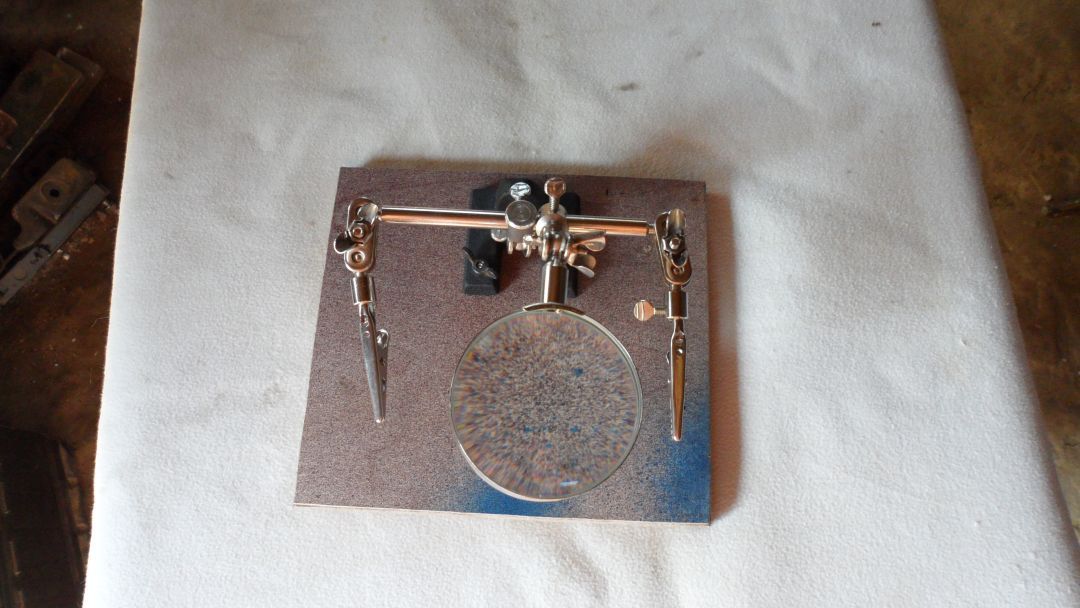

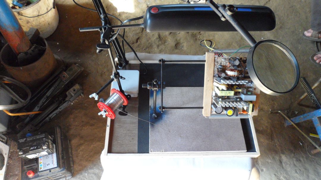

(#) erdgab válasza maria hozzászólására (») Nov 30, 2013 /
Nekem is van több megoldások,kedvcsinálónak mutatok 3 képet.

az elso kepet te csinaltad?
(#) mikrokapcsolo válasza erdgab hozzászólására (») Nov 30, 2013 /
Az elsőnek a nagy talpa miből van? Folyton felborul, ha nagyobb dolgot teszek bele, nem győzöm kisúlyozni ilyenkor.
(#) erdgab válasza mikrokapcsolo hozzászólására (») Nov 30, 2013 /
Az első képen egy gyári szett van,olyan mint amit linkeltél.Nekem is mindig felborult,azért tettem egy bútorlap darabra egy csavarral.A másik képeken egy asztali lámpa konzoljára van felfogatva a nagyító.A nagyítót fillérekért vettem.Van még ott egy lámpa is egy energia takarékos fénycsővel.Az alap itt is egy darab bútorlap,körben kis szegéllyel (lehet furnér csík is),hogy ne guruljanak el esetlegesen az alkatrészek,az a fekete pedig öntapadós szivacs.
