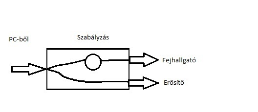

(#) Addye hozzászólása Jan 12, 2014 /
Szeretnék építeni egy egyszerű hangerőszabályzást a következőképp:
a laptopból érkező jelet 2 csatornára osztja, az egyik csak simán az egyik kimenetre megy majd érintetlenül, a másik pedig egy hangerőszabályzással fejhallgatóra. Tudnátok ajánlani egy egyszerű hangerőszabályzó kapcsolást, ami nem nagyon vágja meg a mély vagy a magas hangokat? Olyanra is gondoltam, hogy csak simán egy potit elé kötök a fejhallgató kimenetének, de az szerintem nem a legjobb megoldás, igazából a megfelelő értéket sem tudom.

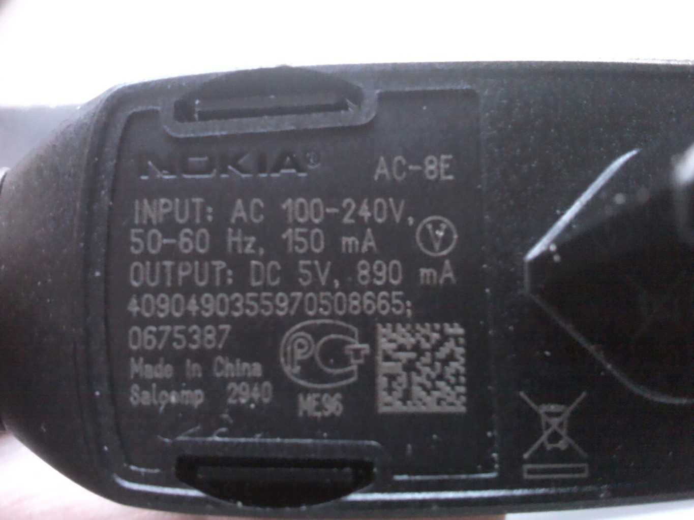

(#) vladcepes válasza granpa hozzászólására (») Jan 12, 2014 /
Közben találtam egy ilyen adaptert. Gondolom ez jó lesz így ahogy van. Találtam még egy pár hasonlót de mindegyiken csak annyit ír hogy Output pl: 5V de hogy Dc vagy Ac az nem.
(#) morgo válasza vladcepes hozzászólására (») Jan 12, 2014 /
Mérd meg, ha valóban 5V-ot ad le, (4-6V között) akkor ezt nyugodtan rákötheted a töltőre, nem kell bűvészkedni semmit.
(#) vladcepes válasza morgo hozzászólására (») Jan 12, 2014 /
Megmértem 5,94V ,akkor berakom ezt.
UI: A többi töltőn hogy lehet eligazodni hogy DC vagy AC mert nem írja.
(#) granpa válasza vladcepes hozzászólására (») Jan 12, 2014 /
A képen lévő töltőn DC 5V, a többin is találsz jelölést, pl. ilyet: egy vonal, alatta szaggatott vonal. Ha semmi nincs, méréssel; műszer AC, DC mérése eldönti.
Köszönöm a felvilágosítást. Így már értem.Valóban a többin egy vonal és alatta szaggatott vonal. Ezt véletlenül találtam meg,ha tudom hogy van akkor nem erőlködtem volna rajta tegnap óta. Üresjáraton mértem ezt a 5V DC-t és 5,94V-ot mutatott. Köszönöm!

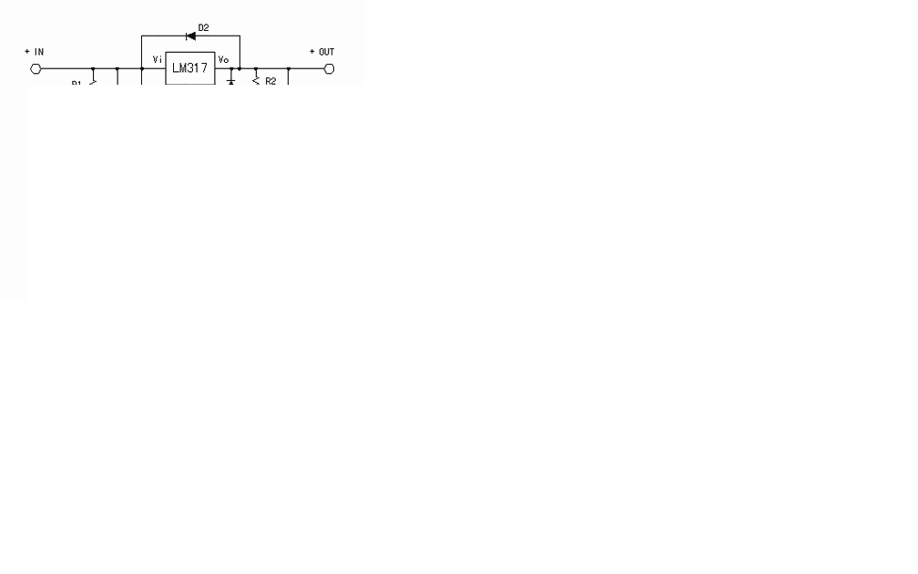

(#) Melphi hozzászólása Jan 12, 2014 /
Vaki lenne kedves elmagyarázná , hogy minek szokták az LM317 ki és bemenetét egy diódával átkötni, és mikor érdemes alkalmazni?
Köszönöm
A hozzászólás módosítva: Jan 12, 2014
(#) kadarist válasza Melphi hozzászólására (») Jan 12, 2014 /
Ha a kimeneten nagyobb feszültség van, mint a bemeneten, akkor összeköti a ki és bemenetet a dióda. A stabilizátorok nem szeretik, ha a kimenetükön nagyobb feszültség van, mint a bemenetükön.
(#) proli007 válasza Melphi hozzászólására (») Jan 12, 2014 /
Hello! Akkor szokták a stabikat átkötni, ha a kimeneten egy nagyobb puffer, vagy aksi van. Mert a hálózat megszűnésével a stabin keresztül visszafelé folyik az áram, és ezt a stabi nem tolerálja. üdv!
