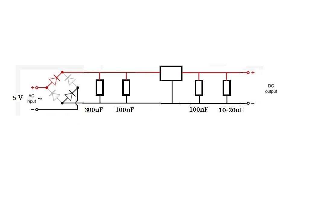

Pontosan mekkora a váltakozó feszültség terheletlenül amiből elő szeretnéd állítani a minimum 3.7V-ot?
(#) granpa válasza vladcepes hozzászólására (») Jan 11, 2014 /
Hol a stabkocka? Sorrend: Graetz, 300uF, 100nF, stabkocka, 100nF, 10uF.

(#) vladcepes válasza 20sz Jófiú hozzászólására (») Jan 11, 2014 /
A Li-ion töltőnél úgy írja hogy "A bemeneti tápfeszültség 3.7-6 V között lehet, ezért célszerűen USB-ről, vagy egy 5V-os stabkockáról is megoldható a táplálása." Egy már jól működik USB-ről (helikopternek),most a morzsaporszívónak az 5V-AC adapterijét szeretném felhasználni. Terheletlenül 4,58V-ot mértem.
Hol mérted a 4.58V-ot? AC v. DC? Ekkora terhelésre használhatsz zénert is (nem is kell stbkocka, meg a 100nanók).

Ezt viccből írtad(rajzoltad), vagy már ennyire este van?

(#) vladcepes válasza granpa hozzászólására (») Jan 11, 2014 /
DC-n mértem. Gondolom nem jól.
Érdekelne a mérési összeállítás.
Így jó ugye? "Érdekelne a mérési összeállítás." nem értem.
Így jó, de terhelve elválik, elég-e a fesz.diff. normál stab.-nak. Milyen diódákat használsz? Az, ahogy mérted a 4.58V DC-t. (Mi volt abban a körben?)
Az előbb rajzoltam aztán gyerek belepiszkált a paintba. Még nem építettem meg,de közbe látom följebb DC-t írtam,azt félreértettem. Én a meglévő Adapterből kijövő feszültséget mértem és arra írtam hogy terheletlenül 4,58V. Van 2db 1N 4007-es dióda meg 2db 1N 5819 ezek jók lesznek? Meg TS 317 IC? Ha jók így a diódák hogy párosítsam?
(#) vladcepes válasza vladcepes hozzászólására (») Jan 11, 2014 /
Találtam ilyet is közbe 1N 4148 Bővebben: Link és van belőle 4

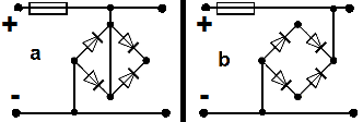

Szia! Azon gondolkodtam, hogy mi lenne, ha graetz-híddal lenne megoldva. Van ez a KBPC5010 típusú fémházas diódahíd, ez elvileg 50A. Nem tudom, ez diódánként 50A-e...
Rajzoltam 2 ábrát, a és b, szerint bekötve esetleg valahogy működne-e a dolog? (A tokon belül a párhuzamosan kötött 2 dióda elvileg dupla áramot bír, az 1db-hoz képest ) Illetve ha működhet, akkor az a vagy b bekötés lenne-e jobb?
Vagy inkább 100A-es diódában gondolkodjak?
(#) proli007 válasza zoka hozzászólására (») Jan 12, 2014 /
Hello! Egy 50A-es bizti kiveréséhez, jóval több áramra és időre is van szükség. Hogy mennyire tolerálja ezt a híd nem tudnám megmondani. Egyébként a diódák "fejenként" bírják az áramot, hiszen hol egyik félen, hol a másikon folyik az áram. De hogy párhuzamos kapcsolás esetén az valóban megoszlik-e kétfelé, az megint a diódák szimmetriájától fog függni. Az első kapcsolás "vesztesége kisebb". Avagy az ellenirányú feszültség úgy kisebb lesz. üdv!

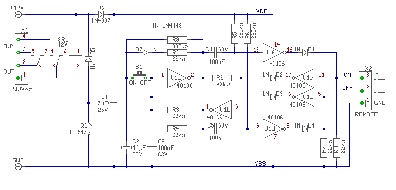

Ne haragudj, ha lehetne még egy kérdésem, a múltkor tervezted EZT a kapcsolást, a standby / on funkció nyomógombos kapcsolgatására. Az lenne a kérdés, hogy jó lenne azt megoldani, hogyha mondjuk kikapcsoltuk a készüléket standby módba, akkor x ideig például 3 sec-ig ne lehessen visszakapcsolni. Ez azért lenne jó, mert például ha valaki azzal játszik, hogy ki/be/ki/be nyomogatja a gombot, az eléggé megviselné a készülékeket.
Szerinted valami kondenzátorral megoldható ez a "hülyegyerekek elleni védelem"?
Köszi szépen!

Hello! "Hülye gyerek" ellen nincs védelem, egy sallert kel lenyomni neki. Átalakítottam. de így csak azon a helyszínen nem lehet azonnal visszakapcsolni, ahol kikapcsoltad. Másikról lehet. Mert az sem túl jó lenne, ha valaki be akarja kapcsolni, az meg le van tiltva, mert nem tudja mi van, és akkor tényleg nyomkodja.. (A C2-őt is kicseréltem, azt is vedd észre..) üdv!
