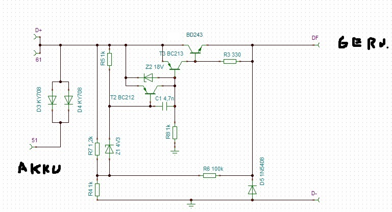

(#) moltam válasza kadarist hozzászólására (») Jan 13, 2014 /
A rajz.

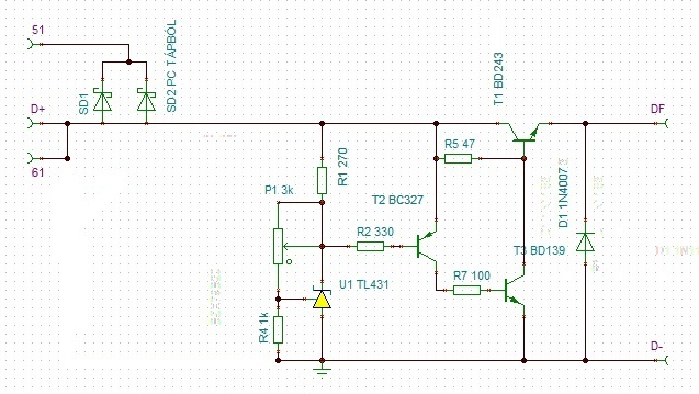

(#) moltam válasza moltam hozzászólására (») Jan 14, 2014 /
Az én verzióm... Működhet? Hopsz, a potit nem oda akartam kötni, hanem a D+ vonalára...

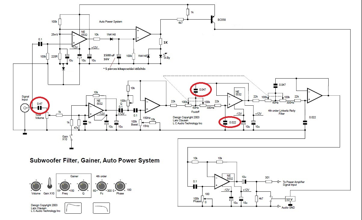

(#) Baxi hozzászólása Jan 14, 2014 /
Hi Mesterek!
Lenne egy amatőr kérdésem. A lent csatolt kapcsolásba a kondik értékei farad vagy mikróban vannak megadva. Azaz a 0,47 az 470nF a 0,022 az pedig 22nF lenne?
Segítséget előre is köszönöm.
(#) gyulank válasza Baxi hozzászólására (») Jan 14, 2014 /
Ahha.
(#) sany válasza Baxi hozzászólására (») Jan 14, 2014 /
Mikrófaradban vannak megadva. Valóban , ahogy írtad.
Így:
0,47 µF = 470 nF
0,047 µF = 47 nF
0,022 µF =22 nF
