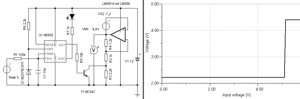

A képen a hosszabbik LED sor 18 elemű, 3x6-os. Két egymásba ágyazott (3 és 6) ciklussal végigsöprök rajtuk. Egy 18-as tömbben definiáltam a kapcsolási szinteket, a ciklusmag összehasonlítást végez, és az eredménynek megfelelően ki, vagy bekapcsolja az aktuális LED-et.
Nálad annyiban változna, hogy az 5W-nak megfelelő szintnél két eljárás között kéne választani.

Én várhatóan valami "susztermattal" élnék. Mondjuk egy 555-el figyelném (késleltetve) a csúcsegyenirányító kimenti feszültségét, és ha az eléri a Th feszültségét, akkor átváltanám a kijelző referencia feszültségét egy tranyóval. Az 555 Cv feszültségével meg a Th megszólalási szintet állítanám be. Igaz, hogy a Tr visszabillentést nem lehet megváltoztatni, de az a mindig a Th fele. Fele feszültség, az negyed teljesítmény. Ha tartósan az alá megy a feszültség visszaváltanám. Valahogy így. (A műveleti erősítő, meg az 1,2V-os forrás, csak szimulálja az LM3915 referencia fokozatát. Az nem kell, csak a három ellenállás.)
A hozzászólás módosítva: Jan 26, 2014
