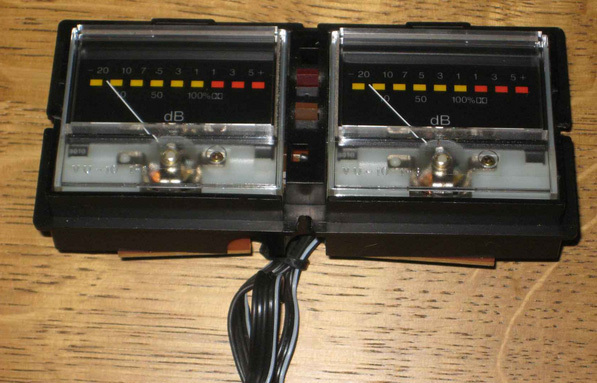

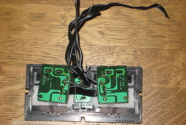

(#) djkoko hozzászólása Jan 29, 2014 /
Sikerült vateráznom 2 deprez műszert. Ehhez keresnék valami egyszerű meghajtó elektronikát. Erősítő kimenetre kötném.
Köszi a segítséget!
