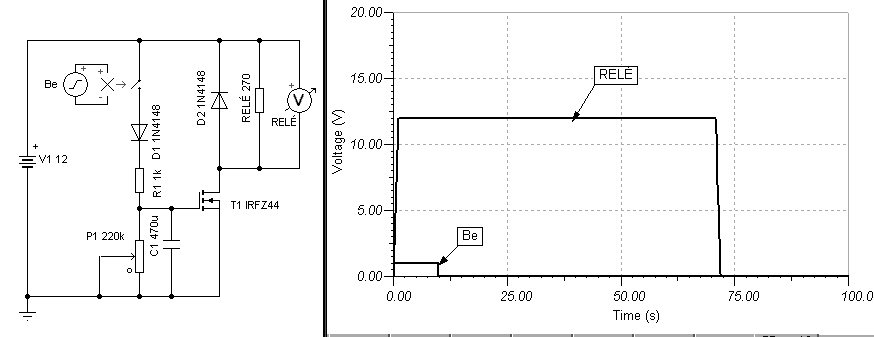

Hello! Tranyó, de nem bázis! Mert egy Fet kell. Bármelyik jó, ami meg tudja húzni a relédet..
Amúgy ilyen hosszú időre, már nem célszerű RC taggal időzíteni, számláló a jó megoldás. üdv!

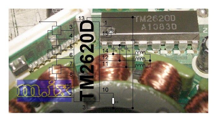

Van 1 videofej motorom, de nem tudom, hol kéne megtáplálni és egyáltalán hány voltal (12v?).
Az ic-n ez a szám szerepel: tm2620d
Találtam róla 1 képet, de kezdő vagyok hozzá, örülnék ha valaki lenne szíves bejelölni, hova és mit kell kötni.
Előre is köszönöm a segítségeket!!

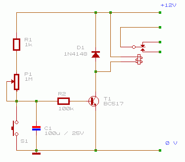

(#) jdani válasza nedudgi hozzászólására (») Feb 23, 2014 /
Na ez érdekes, mindekitől akartam kérdezni, nem csak tőled.. Hogy kerültél oda.. fura
Úgy ahogy én írtam, nem működne a dolog?
Most találtam ezt. Valami ilyesmire gondoltam..
