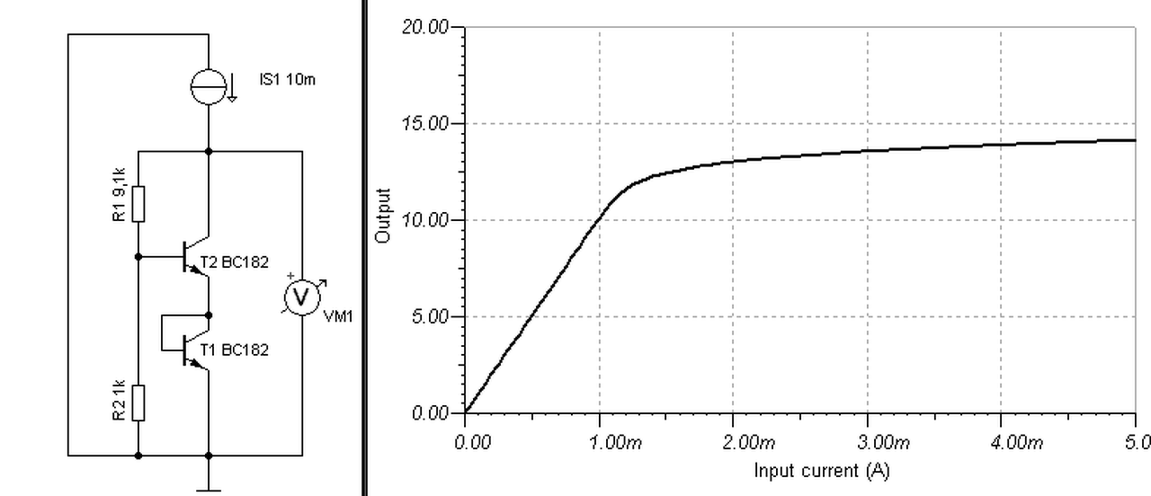

(#) tcs52 válasza Mr.Mátyás hozzászólására (») Okt 27, 2014 /
Engem nem áramgenerátorra, hanem - épp ellenkezőleg - egy feszültséggenerátorra emlékeztet, amely feszültségeltolásra alkalmas, akár egy Zener. Végfokok komplementer tranzisztor párjainak bázisai között szokott ilyesmi előfordulni kb. 1.5-2.5 V közötti feszültségeltolással (amennyi oda kell).
A jelen kapcsolás annyiban különbözik, hogy egy plusz tranzisztor bázis-emitter diódája is bele van illesztve a referenciafeszültséghez (dióda üzemmódban). Ezenkívül az áttétel is nagyobb, kb. 10-szeres. Így a kapcsolás kb. 10-14 V között állít elő valamilyen feszültségeltolást a két pontja között, függően a tranzisztortípustól, és az átfolyó áramtól.
A jelen értékekkel (BC182, és néhány milliamper) nagyjából 12 V-os eltolást produkál.
Működése:
A szilícium tranzisztorok bázisa és emittere között - az átfolyó áramtól kissé függve (logaritmikusan) - 0.1mA-1A közötti emitteráramnál kb. 0.5-0.7V feszültségkülönbséget mérhetünk. A jelen esetben ezt vehetjük 0.6V-nak. Mivel még be van iktatva egy tranzisztorból kialakított Dióda is, a kettő együtt 1.2V-ot ad ki. Ez csak úgy lehetséges, hogy közben az 1Kohm-os ellenálláson 1.2 mA folyik át. A fölső tranzisztor bázisába befolyó áram ehhez képest nagyrészt elhanyagolható. Tehát a 9.1Kohm-os ellenálláson is ennek kell folynia. Azon kb. 9-szeres feszültség képződik ettől, azaz a két ellenálláson lévő feszültség összege kb. 10-szerese az 1.2V-nak, tehát 12V.
A kollektorról jövő negatív visszacsatolás biztosítja, hogy ez az érték állandósul. Túl nagy átfolyó áramoknál (néhányszor 10mA felett) a kapcsolás már nem tökéletes, mert a bázisba befolyó áram egyre jelentősebbé válik, így a fölső ellenálláson a feszültségesés nagyobb lesz, és ekkor a feszültségeltolás értéke megnő. Persze megnő a fölső tranzisztoron a disszipáció is, amit annak el kell bírni. Szintén növeli a feszültségértéket az, hogy az EB feszültség is nő (pl. 2*0.7V-ra).
A kapcsolás azért jobb mint pl. egy Zener, mert - kisebb áramoknál - kisebb a dinamikus belső ellenállása, és - ha jól gondolom - a zaja is. Tehát nem véletlen hangfrekvenciás áramkörökben ennek a használata, ugyanakkor a 9.1Kohm helyett egy trimmert alaklmazva még állítható is a feszültségeltolás értéke.

(#) proli007 válasza tcs52 hozzászólására (») Okt 28, 2014 /
Hello! Az erős túlzás lenne, ha ez jobb lenne mint egy zéner. Igen csak elszégyellné magát ilyen karakterisztikával..

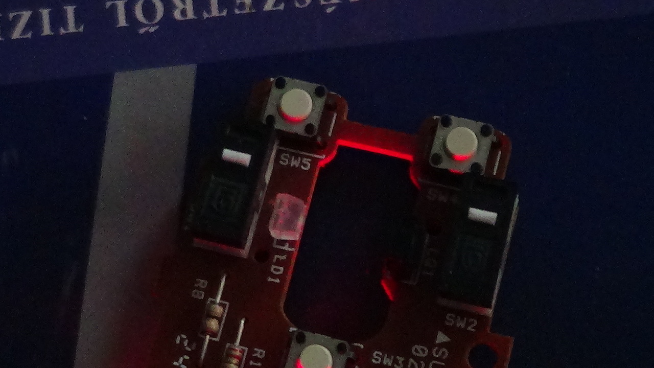

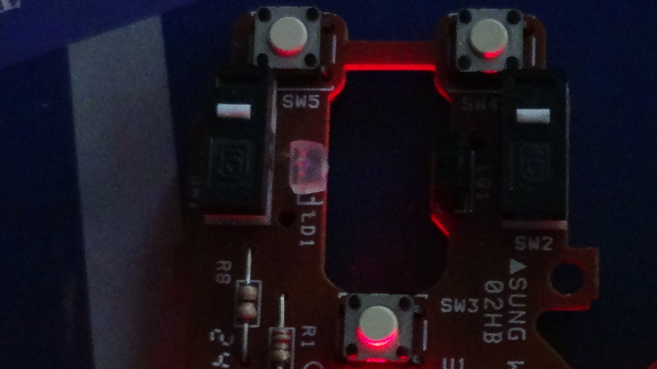

(#) asm hozzászólása Okt 29, 2014 /

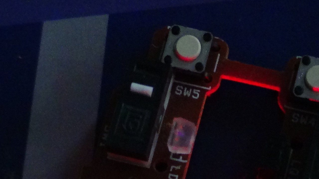

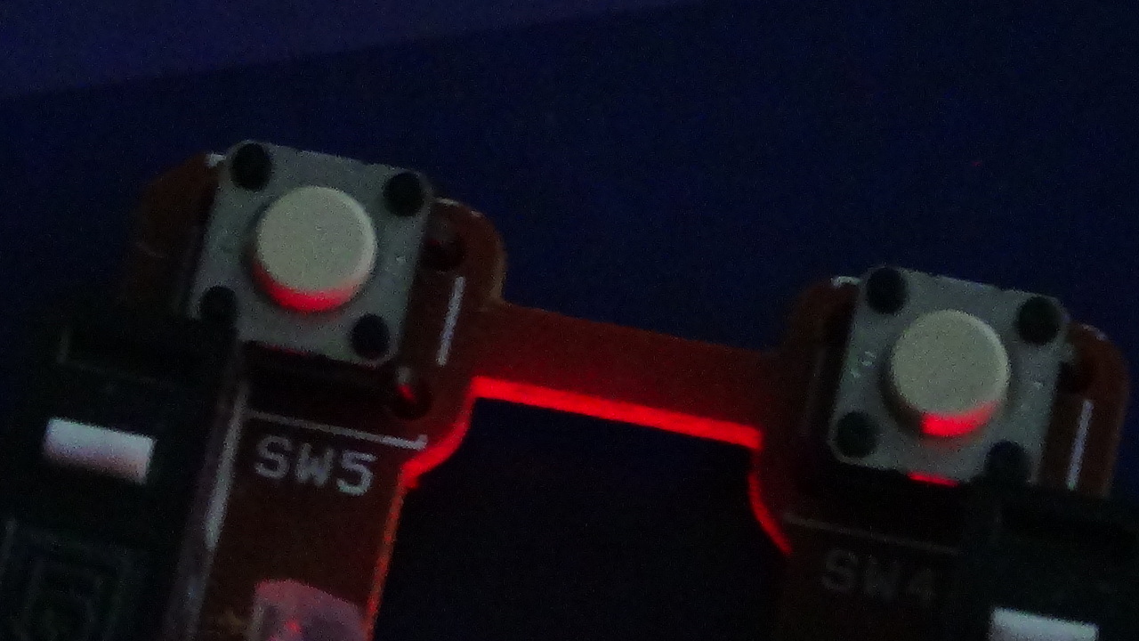

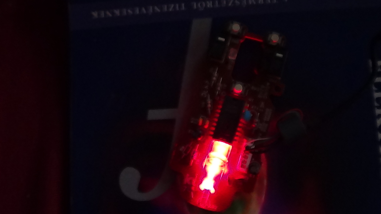

Egy USB-s (vezetékes) optikai (piros LED-el működő) PC egér kapcsán lenne egy kérdésem:
A bal egérgomb nehezen működött, leszedtem a műanyag vázát, hátha egy kitisztítás jót tenne neki. A mikrokapcsolóval nincs gond. Viszont az egér áramkörében van valami, amit nem értek:
Nevezetesen az egér 2 gomb (bal/jobb) + görgős (kattinthatós, 3. gombként) kialakítású, az áramkörön viszont van egy SW4 és egy SW5 gomb is, amit nem értem, hogy miért tettek oda. A külső műanyag borításon is csak két gomblenyomást szolgáló rugalmas lemezrész van kialakítva, amik az SW1 és az SW2 kapcsolókat érintik, az SW3 a középső gombnak felel meg.
Viszont az SW4 és az SW5 gomb egyáltalán nem is csinál semmit, ki is próbáltam, lenyomva tartottam, úgy se, se navigációhoz, se vezérléshez nem csinált semmilyen programnál.
Azt még tudom, hogy van, amikor külön vezérlőprogram van az ilyen egerekhez, de ami számomra a legkevésbé érthető, hogy ezek a 4-5-ös gombok az egér külső kialakítása miatt nem is lennének elérhetők.
Akkor meg minek vannak ott. Számomra tökre fölöslegesnek tűnnek.
Ennek esetleg valamikor valamilyen sorozatgyártott tervezésnél lehetett szerepe, aztán itt rajta"felejtették", vagy mi? Engem aztán nem zavar, de azért mégis furcsa.

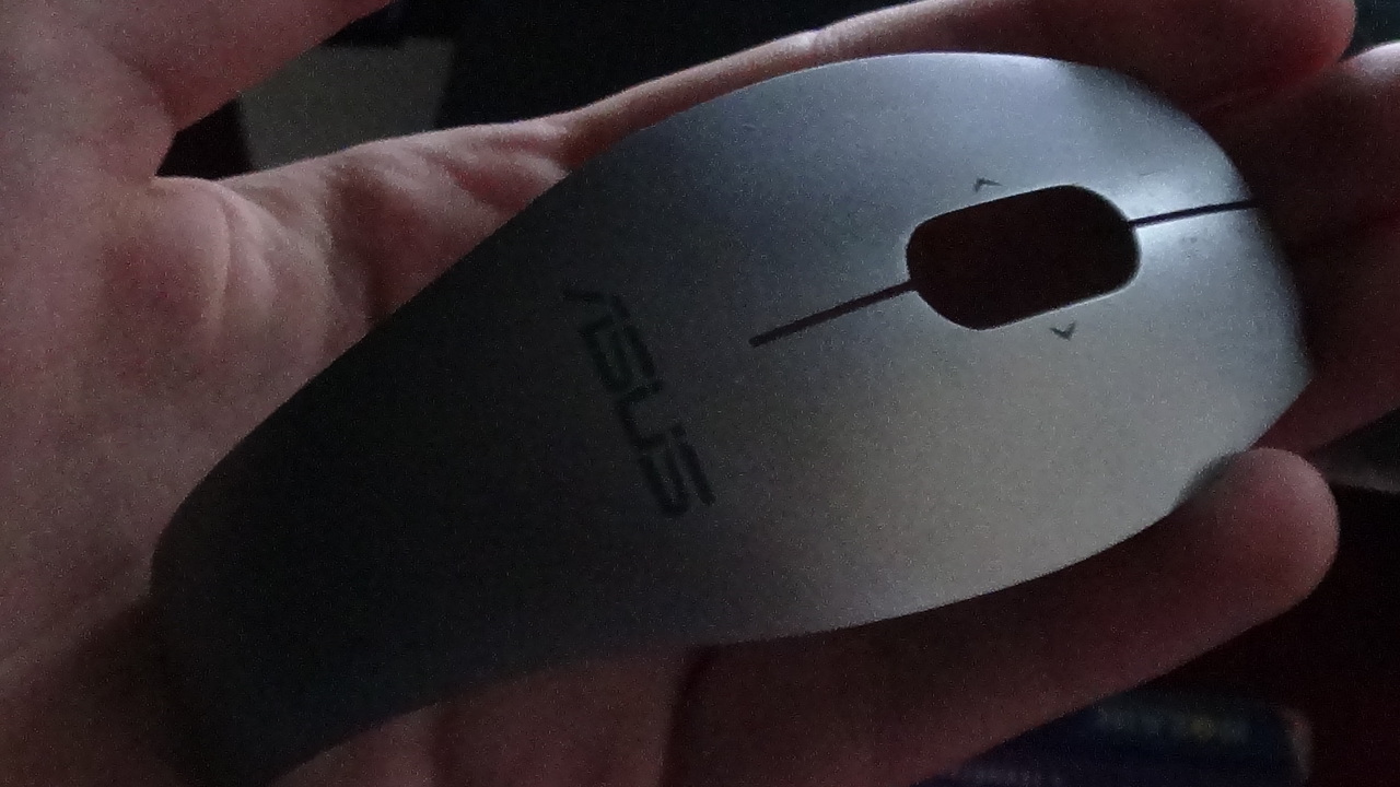

A képek közül a 4. és az 5. felvételen látszik talán legjobban, ráközelítve, meg egyben nézve mind az 5 gombot. (amiből mint mondtam, külsőleg 3 érhető el)

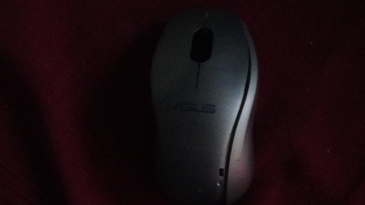

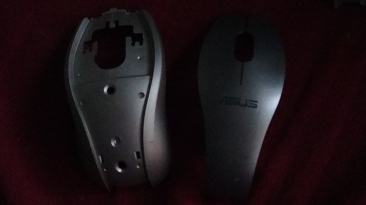

(#) asm válasza asm hozzászólására (») Okt 29, 2014 /
A külső borításról amire utaltam, képekkel illusztrálva:
(#) kadarist válasza asm hozzászólására (») Okt 29, 2014 /
Ennek a típusnak a gémer verzióján van használatban a plusz két gomb. Bővebben: Link.

(#) asm válasza kadarist hozzászólására (») Okt 29, 2014 /
Hehe.... na, azóta megnéztem közelebbről : Azok valójában teljesen FAKE gombok. Amikor figyelmesebben megnéztem, láttam, hogy azok nem is nyomhatók meg úgy, mint a középső valódi.
És volt még benne egy fake ellenállás is. Végigkövettem a hátoldalán, hogy ezeknek az ál-kapcsolóknak mikkel vannak összeköttetésben a lábai, és ott volt ez a dummy-ellenállás, az R9 jelzés helyén. kiforrasztottam, megnéztem, nem is volt semmi ellenállása. Ráadásul csak egyetlen színcsík volt rajta, fekete, a közepén. (meg a formája is kicsit mintha más lett volna, mint ami legtöbbek van)
Hát még ilyet!
Értem én, ha azt mondjátok, hogy ezeket csak úgy köpi a futószallag... de akkor is, minek tesznek/hagynak benne ilyeneket?
Ja, természetesen az egér működik továbbra is, szóval nem hiába mondom, hogy azok csak dummy-k voltak benne.
A hozzászólás módosítva: Okt 29, 2014
(#) ktamas66 válasza asm hozzászólására (») Okt 29, 2014 /
Az egy fekete csíkos ellenállás az rövidzár (átkötés). Azért használják, mert ugyanaz az automata be tudja ültetni. Az a két kapcsoló a forgókerék billenését jelzi (azért van a két nyíl az görgőnél jobbra-balra).)
(#) asm válasza ktamas66 hozzászólására (») Okt 29, 2014 /
"Az a két kapcsoló a forgókerék billenését jelzi"
Pontosabban azok támasztották. Mert - jó esetben - a forgókerék ugye itt nem tud billegni.
Mindenesetre nekem akkor is furcsa egy tervezés ez.
De nem is tudom, miért lepődöm meg én ezen... Volt már, amikor alaplapon plusz hangszórót találtam rákötve hűtőventillátornak való tüskesorra. (A rendes belső hangszóró meg rá is volt forrasztva az alaplapra). Biztos a szerelő becsípett kicsit.
(#) ktamas66 válasza asm hozzászólására (») Okt 30, 2014 /
Bizonyos egereken tud, próbáld ki (az hogy mit csinál rá programtól, drivertől is függhet).

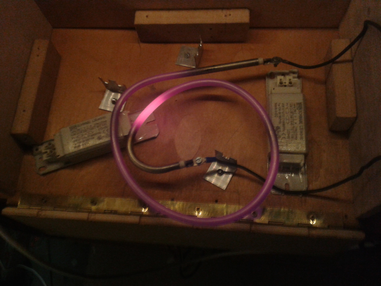

(#) mikrokapcsolo hozzászólása Okt 30, 2014 /
Sziasztok! Kaptam egy fűtőszálat, ebben a formában meghajlítva. Ez azt a dobozt fogja fűteni, ami a képen van. Csináltam hozzá kis alu bakokat, amik tartják majd. Viszont azt az érdekességet vettem észre, mikor lekapcsoltam a villanyt, hogy van egy nagyon meleg része, még normál világításnál is látom izzani. A többi része viszonylag egyenetesen, halványan izzik. Ez normális? Valamint, az alu bakok xsavarjait ha alulról megofgom, sípkednek, egy-egy bak között 20-30V feszt mértem, pedig a kivezetéséhez mérve több mint 20Mohm a fém burkolata. Bekapcsolt állapotban pedig bármelyik kivezetés és a burkolata között, 70Vot is mértem. Hibás lenne a fűtőszál?
Előre is köszönöm a választ.
(#) nedudgi válasza mikrokapcsolo hozzászólására (») Okt 30, 2014 /
Nem tökéletes a jobban melegedő helyen a hozzávezetés csatlakoztatása.
(#) mikrokapcsolo válasza nedudgi hozzászólására (») Okt 30, 2014 /
A kivezetés lapját átfúrtam 4-es fúróval, a felületet, valamint a szemescsavart megcsiszoltam egy kicsit, ezután jól összehúztam a csavarral. Ezzel lehet baj? És attól miért melegedne jobban egy pontban?
(#) mikrokapcsolo válasza mikrokapcsolo hozzászólására (») Okt 30, 2014 /
Most kimentem, leszedtem a kötéseket, reszelővel átmentem rajta megint, rászorítottam a csavarral, mostmár az életemet tenném arra a kötésre, de még mindig megven neki az a "melegfoltja".
Most megnéztem az eredeti képet is. Bocsánat, a plusz munkáért, a melegfolt az a fűtőszál hibája (a kicsinyített képen nem jól látszott). Ez annyit jelent, hogy ott fog kiégni, valamikor.
(#) Mircsof válasza mikrokapcsolo hozzászólására (») Okt 30, 2014 /
Nem teljesen biztos, de én ilyet akkor tapasztaltam amikor belül valahogy deformálódtak a volfram szálak így közelebb kerültek egymáshoz, és jobban melegedtek azon a ponton. Végül ott ég ki elsőnek (tehát "hibás").
