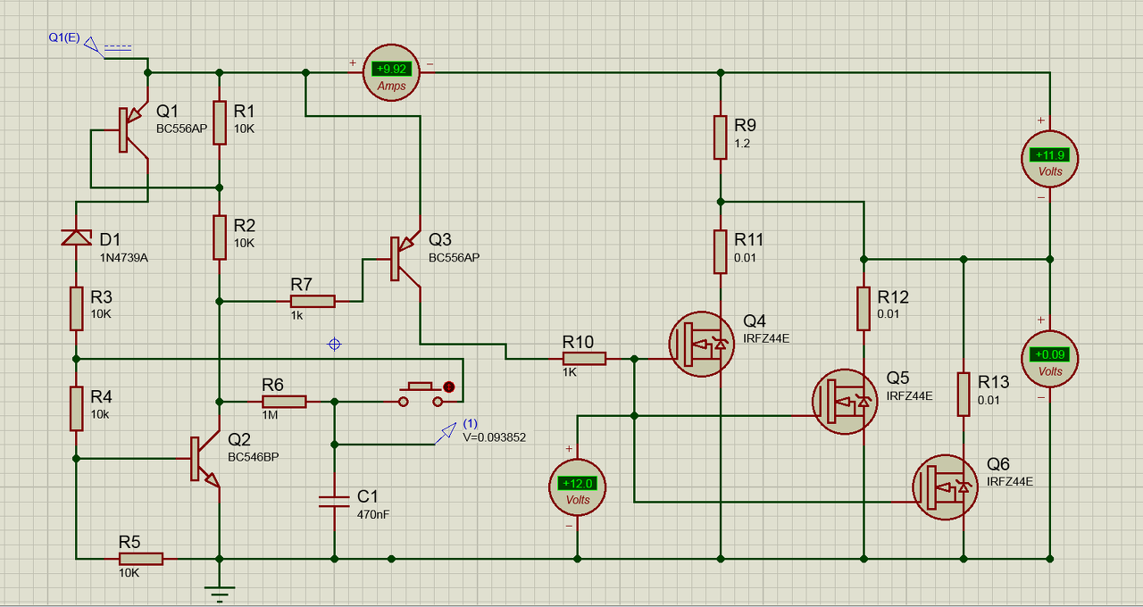

Egy 12V 10A-es tápegységhez szeretnék egy kiegészítő panelt készíteni úgy, hogy a kimenetet 1 nyomógombbal tudjam ki-be kapcsolni illetve relé helyett FET-et szeretnék használni. Készítettem egy szimulációt, de szeretném ha valaki ránézne, hogy életképes-e így nem-e fog felrobbanni kigyulladni meg hasonlók. Én egy kis 3mm-es alu lapot szánok a FET-etnek, viszont dobozba lesz, túl sokat nem fog hűlni. 10A áramfelvétel lehetséges lesz, viszont max 1-2 óráig. A ki-be kapcsoló innen az oldalról van, csak a FET-es kiegészítés saját. Q3-at szeretném bennehagyni, mert 1 relét muszály lesz kapcsolnia.

(#) proli007 válasza storm hozzászólására (») Ápr 3, 2014 /
Hello! A Q3-nak tegyél kollektor ellenállást, mert így nincs ami kikapcsolja a Fet-eket.. üdv!
