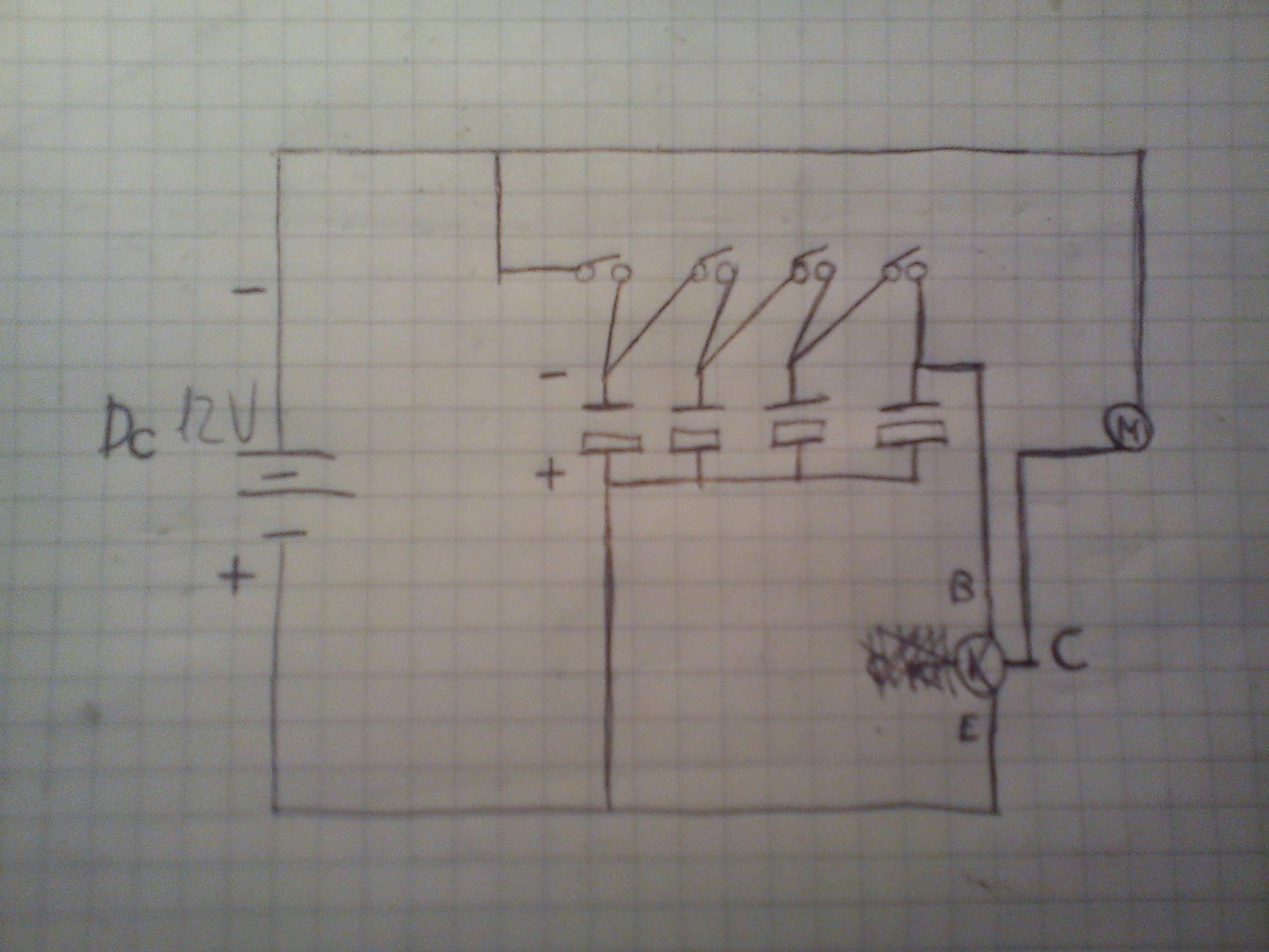

Sziasztok! Van egy olyan jellegü gondom hogy,épitettem egy nagyon egyszerü beléptetöt ami ugy néz ki hogy, van egy keybord aminek 4 számjegye van bekötve és ezekkel lehet sorban feltölteni 4 darab elkot ha helyes a sorrend az utolso bekapcsol egy tranzisztort ami bekapcsol egy autos központizárat ami behuz. Az lenne a kérdésem hogy hogyan lehetne növelni a behuzás idejét? A trafo dc12v 200ma az elkok 16v 1000uf a tranyo egy nte393. Illetve még azt szeretném megkérdezni hogy mi a jelentösége a bázisra bekötöt ellenállásnak? Mert az most nincs rajta. Elöre is köszönöm hogyha valaki veszi a fáradtságot!
(#) proli007 válasza Atesz857 hozzászólására (») Ápr 5, 2014 /
Hello! A tranzisztor bázisellenállása korlátozza a bázisáramot. Ha ezt nincs benne, akkor egy pillanat alatt kisül a kondi. De jó ha a tranyó nem sértődik meg érte. Viszont lerajzolhattad volna, mert így elég nehéz elképzelni, de tanácsot adni meg főképpen.. üdv!

(#) Atesz857 válasza proli007 hozzászólására (») Ápr 5, 2014 /
Ok köszi a választ majd probálok rajzot csinálni de mivel nemigazán értek a dologhoz nemtudom mennyire fogod fogjátok tudni kibogozni megfejteni. Az utolso kondin amugy olyan 3 volt van csak az gondolom elég mert kapcsol a tranyo.?
(#) Atesz857 hozzászólása Ápr 5, 2014 /
Ime a rajz.
Hello! Így ha megnyomsz két kondi között egy gombot, és a kondik egyforma kapacitásúak, akkor a töltésük megfeleződik. Vagy is a feszültség mindig a fele-fele lesz.

- Mi van, ha valaki rossz gombot nyom meg? Semmi?
- Mi van, ha minden nyomógombot megnyomnak? Tönkre megy a tranyó, vagy a táp?
- Vagy is bázisellenállás mindenképpen kell. De az csökkenti a bázisáramot, így akollektoráramot is.
- Azt nem is írtam, hogy a nyomógombok tönkremennek..
üdv!
Meglátásod szerint mekkora ellenállás kellene?
Nem igazán tudom megmondani. A tranyó egy böszme kapcsoló tranzisztor, kis áramerősítéssel. Ismerni kellene a motor áramát is amit hajt, és a tényleges áramerősítés értékét is. Én minden esetre egy emitterkövető fokozatot alkalmaznák előtte, és úgy bázis ellenállást..
