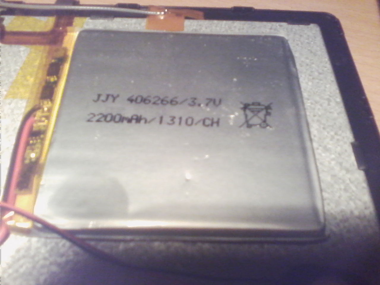

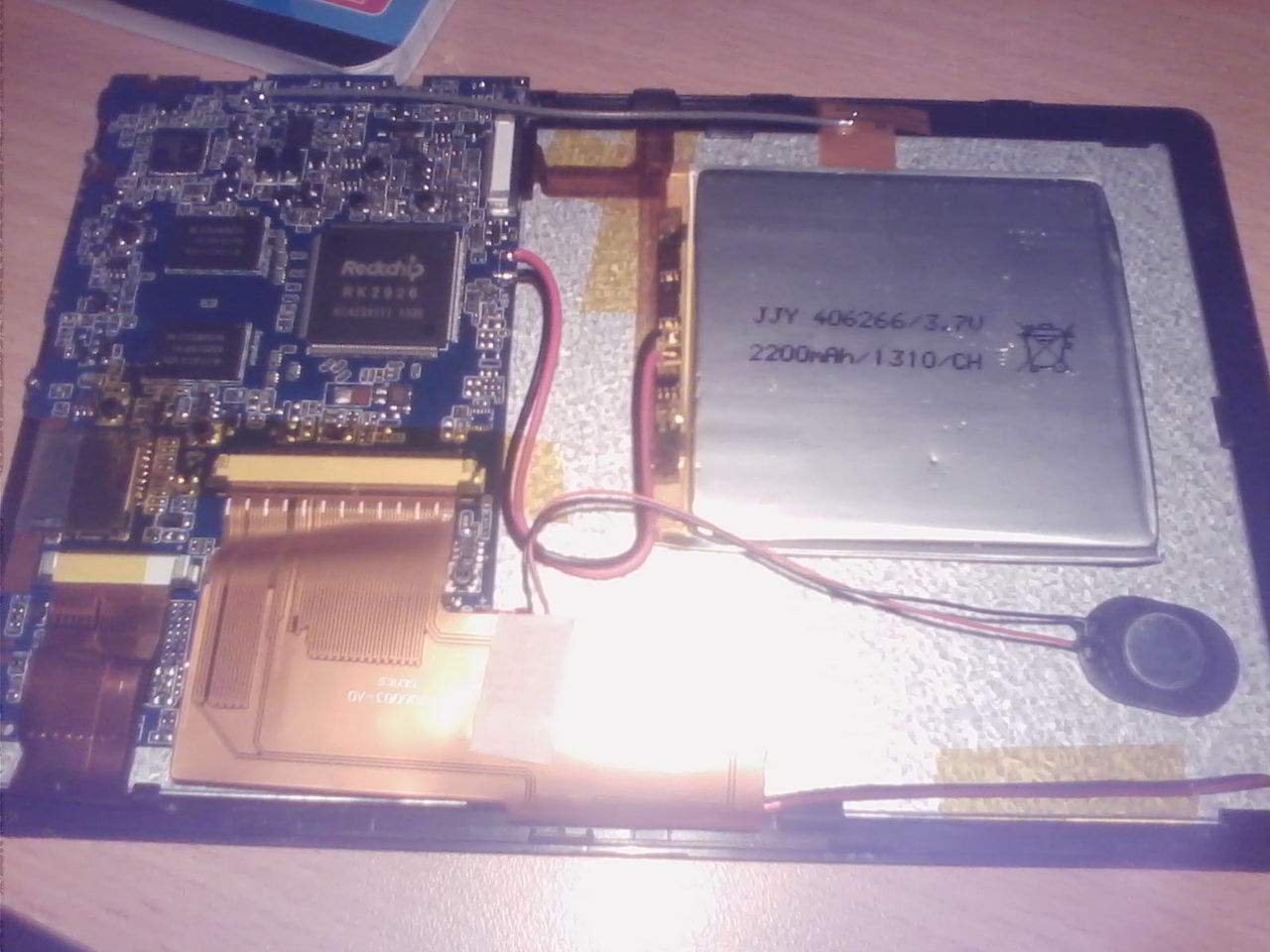

Sziasztok,volna egy kerdesem:
Van egy MyAudio 7040 tipusu tablet-em,ami jol mukodik,az akumulatorja is birja jol,csak amire nekem kell,arra lassu.
Vettem egy Samsung Galaxy Tab-ot,es azzal minden jol mukodik.
Igy erre a tablet-ra mar nincs szuksegem.
Arra gondoltam,hogy kivennem az akkumulatorat,es pl.a Raspberry Pi-t arrol hasznalnam.
Valaki tudna adni egy kapcsolasi rajzot arrol,hogy hogyan tudnam tolteni,es hasznalni?
Erre azert volna szuksegem,mert nem akarom,hogy tonkremenjen azert,mert nem toltom+nem hasznalom.
Amikor szedem szet,akkor mire kell ugyeljek?Miket hasznaljak a szet szerelesenel?
A valaszokat elore is koszonom!

(#) david10 válasza david10 hozzászólására (») Aug 29, 2014 /
Szetszedtem...Itt van rola nehany kep:
Ahogyan latom,az akkumulator benne 3.7 voltos.

(#) kisedison válasza david10 hozzászólására (») Aug 29, 2014 /
OFF: Komolyan ilyen összedobáltak az olcsó tabletek belülről?
(#) gernerakos válasza david10 hozzászólására (») Aug 29, 2014 /
3.7 voltnál van 0%-ra lemerülve, alatta pedig már károsodik is a cella. A Raspberriypi 5 voltról jár, onnan is minimum 500mA-t vesz fel, szóval szerintem ez nem működne, max valami step-up konverterrel, de ez már nem én asztalom. Ha működik a tablet, és nincs a szívedhez nőve, szerintem add el. De ebbe nem szólok bele.

(#) 20sz Jófiú válasza kisedison hozzászólására (») Aug 29, 2014 /
Nem az örökkévalóságnak vannak építve.
kisedon:Sajnos ilyen lett minden...
gernerakos:Ha 3.7V-nal 0%,akkor 95-100% hany volt van benne?
Ha nem lehet taplalni vele a Raspberry Pi,akkor el adom.(10,742 forintert vettem),az eladasrol tobbet nem beszelek,mert ez elektronikai forum...

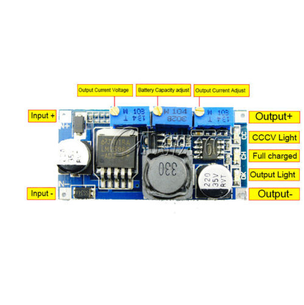

(#) djadji hozzászólása Aug 31, 2014 /
Hozzájutottam egy ilyen eszközhöz (képen), de nem nem tudom mit szabályoz a középső potméter. A bal oldali a kimeneti feszültséget, a jobb oldali a kimeneti áramerősséget, de mi lehet a középső? Mi az a "battery capacity adjust"?
(#) mikrokapcsolo válasza djadji hozzászólására (») Aug 31, 2014 /
Ez gondolom egy akku töltésvezérlő. Annak kell beállítani, hogy hány Ah-s az akku, azt, hogy hogy, fogalmam sincs. Valami leírás nincs hozzá?
(#) djadji válasza mikrokapcsolo hozzászólására (») Aug 31, 2014 /
Nincs sajnos. Erre én is gondoltam, de azt nem tudom minek? Megadom a feszültséget és az áram erősséget, és tölti az akksit. Mire használja fel azt, hogy hány Ah-s az akksi? Hogy meddig töltse? Nem egészen értem, mire jó ez a poti.
(#) Csupasz válasza djadji hozzászólására (») Aug 31, 2014 /
Ezzel tudod beállítani, amikor elérte a max. töltöttséget.
