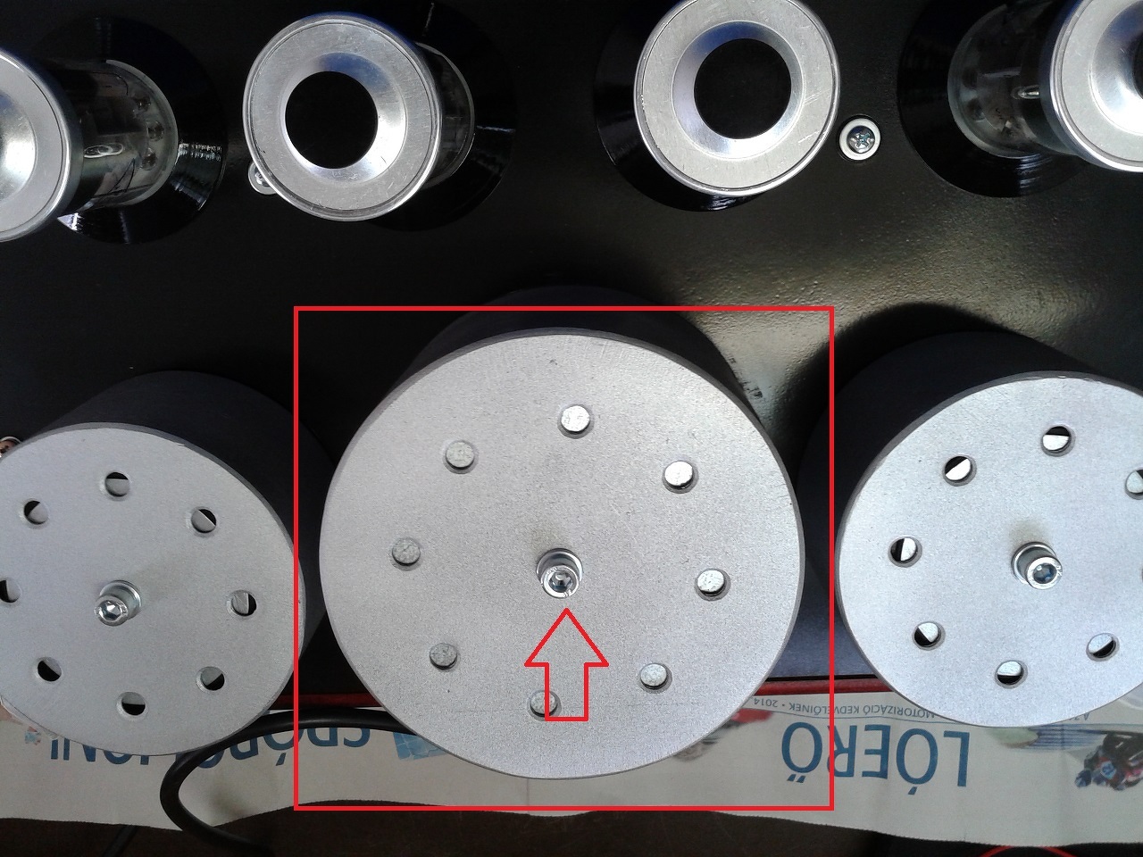

Van egy toroidom, a kép szerint. probléma, a csavar forrósodik. Ezt hogyan tudnám megszüntetni? Nem ez egy egymenetű tekercsként funkciónál, ami rövidre van zárva? :O
(#) szili83 válasza szili83 hozzászólására (») Szept 7, 2014 /
Közben rájöttem, megemelem a burkolatot

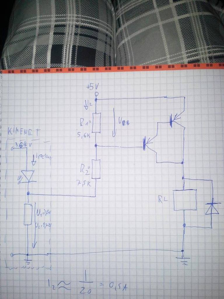

Csatoltam egy kézi rajzot, darlington tranzisztoros megoldás annak érdekében hogy kevésbé legyen terhelve a kimeneted, ugyanis a darlington tranyó erősítése hatalmas. Lényege azon alapul hogy amikor a led világít akkor a +5V és a led katódja közti feszültség 5-1,72V= 3,28V, ez fog az R1 és R2 ből alkotott fesz osztó bemeneti feszültsége lenni, majd az osztó Pár száz uA-val terheli a kimeneted így az tartja a feszültségét viszonylag fixen, az R1-en eső feszültség amikor a led világít akkor a 3,28V-ból osztódik le kb 1,4V és a tranyó EB közt van méghozzá az Emitter a pozitívabb tehát a tranyó nyitni fog meghúz a reléd. Amikor a kikapcsol a led akkor a fesz osztó feszültsége lecsökken 5-3,64=1,36V-ra a feszültségosztási arány természetesen megmarad így kb 0,6V alatt fesz esik az EB közé a tranyó zár a relé elenged.
