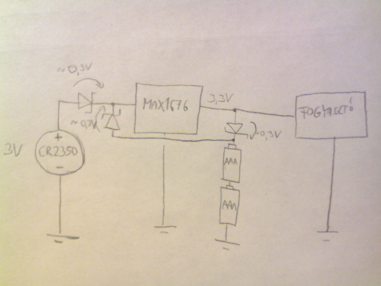

(#) Zaustuv hozzászólása Dec 16, 2014 /
Én egy olyan belső akkumulátorról táplált áramkörön gondolkozok, amit egy külső, cserélhető, CR2450-es elemmel lehet tölteni. A kérdésem annyi lenne, hogy a mellékelt ábrán látható elrendezés alapvetően jó-e, illetve hogy milyen akkumulátort lenne érdemes használni a két AAA méretű akksi helyén? A cél az, hogy egy 3,3V-ról hajtott, max. 50 mA-es fogyasztású áramkör folyamatosan működjön, csak a CR2450-es elemet lehet cserélni, hálózati feszültség nem áll rendelkezésre.
(A DC-DC Step-up konverterhez tartozú többi passzív elemet az egyszerűség kedvéért hagytam ki a rajzból.)
