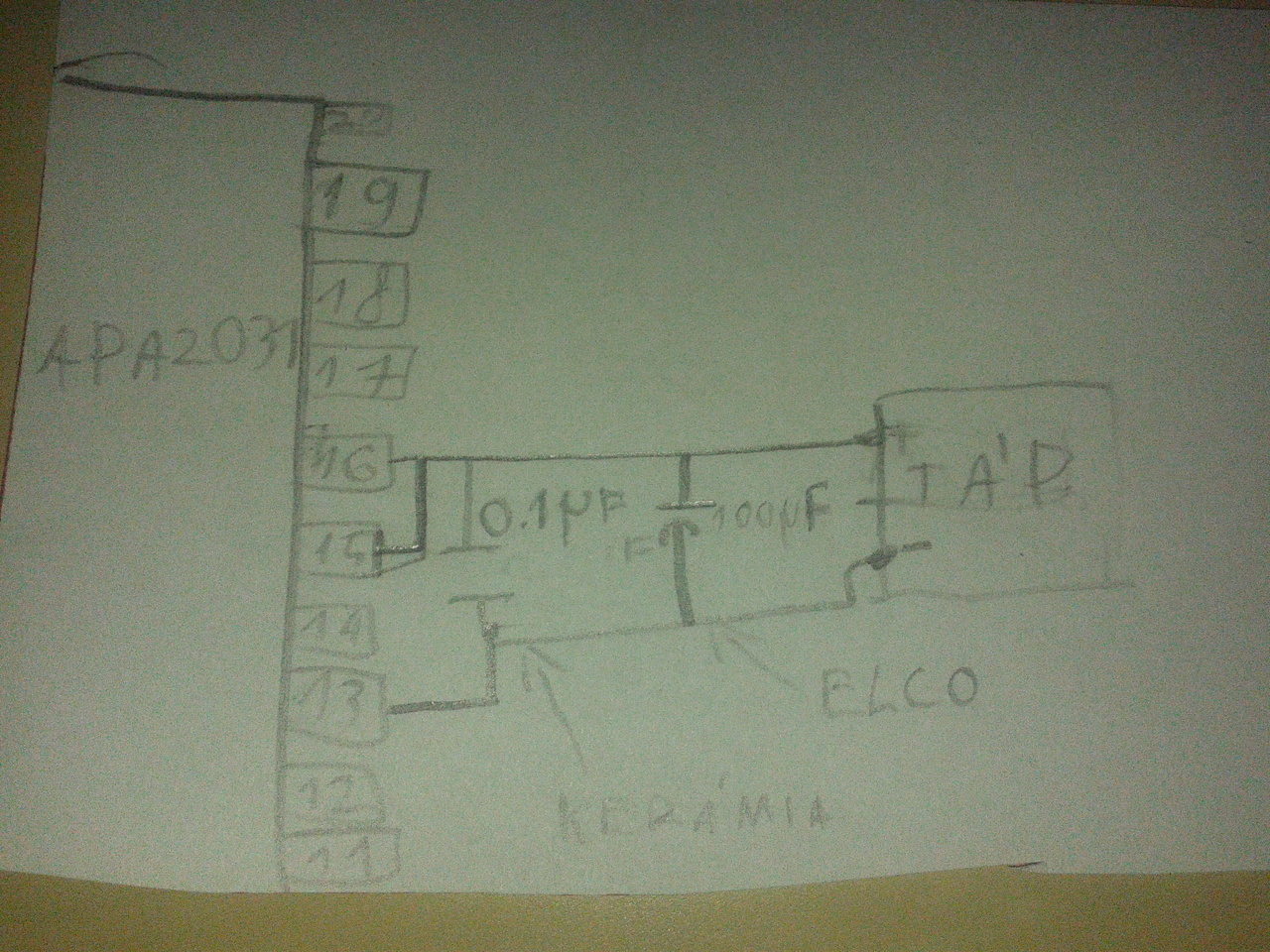

(#) teszti válasza BEMcorp hozzászólására (») Dec 21, 2014 /
Hoppá. Lehet hogy itt lesz a hiba. Kipróbálom, hogy akkor erre is rákötöm a táp pozitív részét.

(#) teszti válasza teszti hozzászólására (») Dec 21, 2014 /
Kipróbáltam, hogy rákötöttem a shutdownra is a tápot, és működik! Köszönöm.
Így kondik nélkül a hangja valami irtózatos, de azokat pótolom. Remélem sikerül jól megcsinálnom.
(#) gernerakos válasza teszti hozzászólására (») Dec 21, 2014 /
Ami rajta van a kapcsolási rajzon, az mindenképp szükséges a normális, megbízható működésre. Örülök, hogy működik.

(#) teszti hozzászólása Dec 21, 2014 /
Egész szépen haladok, a kondikkal már szinte teljesen jó a hang, csak a mély hangoknál van még egy kis furcsaság.
Még abban kérném a segítséget tőletek, hogy az ábrán a fenti résszel mit kell csinálni (az előző képemen a bal ábra). Nem tudom értelmezni, hogy a tápnál mit és hogyan kössek be.
Megépíted a rajz szerint. Pontosabban mit nem értesz? A mély hangokkal mi a baj?
(#) teszti válasza gernerakos hozzászólására (») Dec 21, 2014 /
Hát ez a gond.
Nem tudom értelmezni ami oda le van rajzolva. Ez nekem már túl magas szint.
A mély hangokkal az a gond, hogy a mély hangoknál búg a hangszóró, kb olyan mint ha eltorlaszolnám a hang útját.
(#) Gafly válasza gernerakos hozzászólására (») Dec 21, 2014 /
Van még ott pár láb amit be kellene kötni
Bypass okozhat pédául érdekes dolgokat...
Dehát ez így már egy erősítő, nem
(#) teszti válasza Gafly hozzászólására (») Dec 21, 2014 /
A Bypass mi célt szolgál? Hova kellene kötnöm?
(#) Gafly válasza teszti hozzászólására (») Dec 21, 2014 /
Ahogyan a rajzon van, kondenzátorral a földre (minél nagyobb, annál jobb).
Egyébként röviden: Zavarvédelemre szolgál...
Akkor ezt a GND-vel kell összekötnöm?

(#) killbill válasza teszti hozzászólására (») Dec 22, 2014 /
Le kell tolteni az adatlapot, es abban le van irva minden. De ha nem is erted az angolt (nem tudom), akkor is le van rajzolva minden. Aszerint kell bekotni. Ennek az IC-nek az aljan van a holeado felulete, szoval azt be kell forrasztani. Ha nincs rendes hutese, konnyen tonkremehet.
A hozzászólás módosítva: Dec 22, 2014
(#) teszti válasza killbill hozzászólására (») Dec 22, 2014 /
Igen ezeket tudom, meg is van az adatlap, sikerült a nagyját megcsinálnom. Nekem az a gondom, hogy nem tudom értelmezni a rajzot, és ebben kérnék segítséget. A tápnál nem tudom, hogy mit hogy kell bekötni, ha tudsz akkor segíts benne kérlek.
(#) gernerakos válasza teszti hozzászólására (») Dec 22, 2014 /
Hátha ez segít. Megépíteni helyetted nem tudjuk.

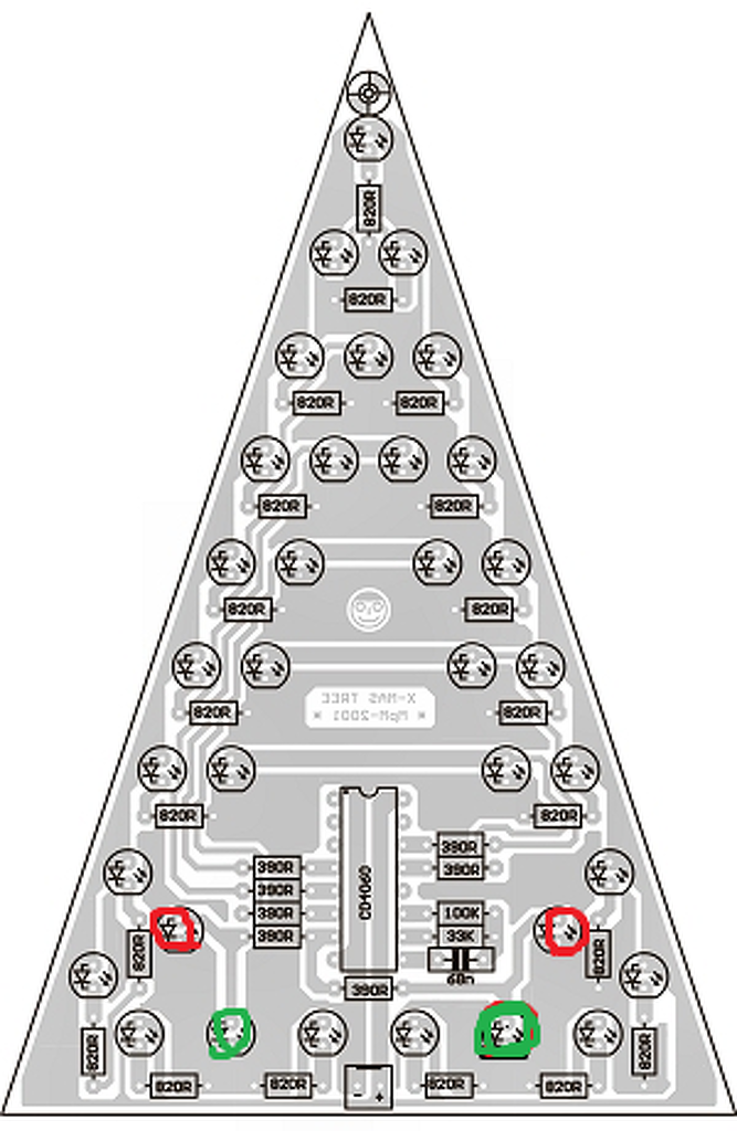

(#) lmaresz hozzászólása Dec 22, 2014 /
Egy kis segítséget szeretnék kérni. Elkészítettem ezt a karácsfa villogót, minden tökéletesen működik rajta kivéve a zölddel és pirossal bekarikázott LED-ek. Ezek a LED-ek az IC 7-es lábán vannak. A zöld LED villog (nagyon gyorsan), a piros meg egyáltalán nem is világít.
Szerintem valamilyen nagyon egyszerű hiba lehet, de nem jövök rá. Kérésre, esetleg tudok küldeni képeket még róla.
(#) ttindian válasza lmaresz hozzászólására (») Dec 22, 2014 /
A villogási sebességet az RC tagból tudod állítani , esetleg fordítva tetted be azokat a ledeket amelyek nem világítanak ???
(#) lmaresz válasza ttindian hozzászólására (») Dec 22, 2014 /
A LED helyesen van berakva, valamilyen táp probléma lesz szerintem: Mivel ha a zöld ledeket kiveszem, akkor a pirosak villognak, ha visszarakom, akkor csak a zöldek villognak. A többi led jól működik
En úgy latom hogy a két led 1 előtét ellenállásról van párhuzamosan kötve , így a zöld a pirossal nem működhet ebben a fel állásban .
(#) ttindian válasza ttindian hozzászólására (») Dec 22, 2014 /
Nem latom jól a szuper tiszta képernyőmmel , de az a két oldal ellen ütemben kenne pillogjon , tehát az egyik oldalra megy a két zöld a másikra a 2 piros .
itt nem a színeknek van jelentőségük, csupán annak hogy nem működik a piros. A piros LED nem a színét jelöli, hanem csak egy jelölés az egyszerűbb érthetőség miatt. esetleg linkelhetem az oldalt, ahol találtam:ITT
A kérdésem az akkor hogy ugyan olyan színű ledeket használsz-e?
Remélem a 390R ellenállásokat raktad be oda. A rajz szerint nem ellen ütembe működnek.
Az alsó ledek piros színűek, a felsők kékek. Igen, mindent a beültetési terv alapján raktam be.

(#) Csupasz válasza lmaresz hozzászólására (») Dec 22, 2014 /
A kék ledeknek nagyobb a nyitófeszültsége, mint a többinek ( általában 1V-al ), az zavarhatja a többit.
(#) lmaresz válasza Csupasz hozzászólására (») Dec 22, 2014 /
A sárgának milyen?
