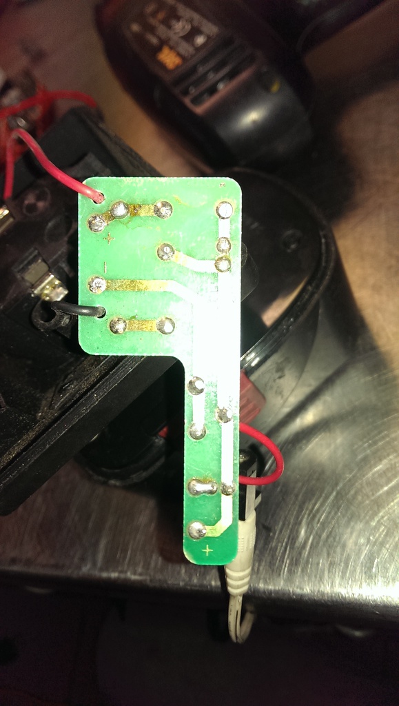

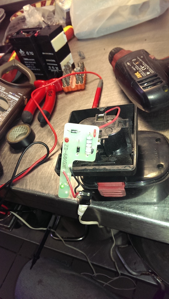

Adott egy 12 V-os akkus fúró (skil), aminek elveszett a töltője. Pince/padlás mélyén találtam egy töltőt (valami noname) aminek a fészke, érintkezői pont passzolnak ehhez a skil akksihoz, de ez 18 V-os. Kimértem, hogy a 18 V-os töltő érintkezőin 24 V-jelenik meg, persze terheletlen állapotban. Találtam egy trafót, ami 12 V-os (gyakorlatilag 13) és a trafó csati pont megegyezik azzal ami töltő oldalán van, és a polaritás is stimmel. Szóval az volna a kérdés, hogyha kicserélem a trafót a 12 V-osra, ezzel a töltővel tölthetek e 12 V-os akksit?
Mi a szerepük az alkatrészeknek a töltőben (képet mellékelek)? Volnának tippjeim, de nem vagyok biztos magamban...
Minek a hatására alszik ki a piros led, amennyiben elérte a megfelelő töltöttséget az akksi?
Miért nem gyullad ki a piros (töltést jelző) led, ha 12 V-os trafóval használom?
Mondjuk az akksi lehet hogy már meghalt, mert kb több mint fél éve állt.
Köszi a válaszokat előre is.
Ha kicsit megértem a témát, szeretnék építeni egy profi kisitő/töltő szerkezetet. Egy 12 voltos akksihoz melyiket ajánlanátok itt a fórumon? (láttam van néhány)

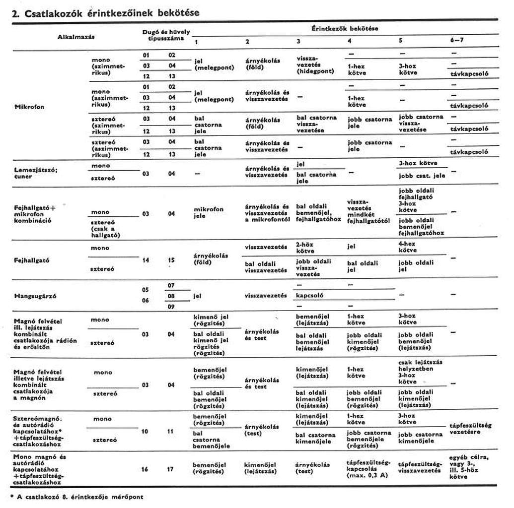

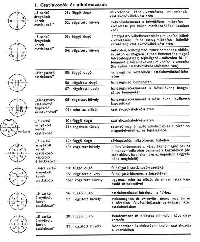

(#) kistee válasza marek15 hozzászólására (») Jan 13, 2015 /
Talán segít..
Innen töltöttem le a képeket, de érdemes elolvasni a cikket is.

Hello! Igazából azért nem válaszolnak, mert nincs jó válasz a kérdéseidre.
- Ez a töltő csak úgy néz ki, mintha töltő lenne, a valóságban nem az. Mert mindössze egy ellenállással (nagy melák) korlátozzák a töltőáramot, ami végül is a tápfesz és az aksi feszültségének különbsége és az ellenállás értéke határoz meg.
- A töltőben a trafó feszültségét úgy választják meg, hogy ha lehet ne töltse túl (nagyon) az aksit. De a trafónak van feszültség esése is, a terhelésre.
- A fúródban várhatóan 10db. NiCd soros cella van. De ennek névleges értéke a 12V. Viszont ezeket a cellákat igazából nem lehet feszültségszintre tölteni. De hozzávetőlegesen egy cella töltési feszültsége 1,45V körül van.
- Vagy is csak próbálgatással tudod megállapítani, hogy az új trafód jó vagy sem a töltéshez.
A piros Led-re lehet választ adni. Ez egy ellenálláson keresztül kapcsolódik az áramkorlátozó ellenállásra. Ahogy a töltődő aksi feszültsége közelíti a trafó feszültségét, úgy csökken a töltőáram és ezzel az ellenálláson eső feszültség is. Ha a feszültség lecsökken a Led nyitófeszültsége alá, akkor a Led kialszik. Bár ez nem egy határozott valami, hanem egy lassú folyamat.
Nos ez a töltő ilyen egyszerű, de várhatóan egy fúróhoz megfelelő. Mivel a sorba kapcsolt rengeteg cella úgy is egy idő után elpusztul a kapacitásának "szétmászása" miatti túltöltésbe..
Profi töltő -dV módszerrel állapítja meg a cellák feltöltését, de mivel itt vagy 10 cella van sorba ez a módszer sem fog kielégítő eredményt adni. Vagy is tök mindegy hogy mit teszel..
