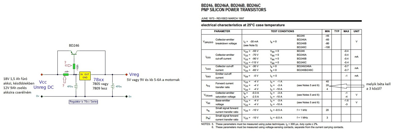

Sziasztok! Patkoláshoz szeretnék segítséget kérni. A csatolt képeken (a két kép 1 ellenállást leszámítva ugyan az) lévő kapcsolást szeretném megcsinálni, hogy elég áram legyen a rákapcsolt motoroknak (max 5-6A) és ne süljön meg a fesz szabályzó és a tranzisztor. A kérdésem az lenne mekkorának kell az ellenállást (ellenállásokat ha az 1. képet nézzük) megválasztani? Ha van rá mód egy kis magyarázatot is kérnék, hogy tudjam/lássam hogyan lehet levezetni, kiszámolni. Amennyi infót tudok azt ráteszem a képekre. Köszi előre is a segítséget!
(#) kadarist válasza k3gy3tl3n hozzászólására (») Jan 12, 2015 / 1
Az Ireg a stabkocka maximális árama, például 1A. A béta függ a kollektoráramtól, azért van több érték megadva.
De Itt van egy erős 10A-es stabilizátor kiszámított értékekkel, ez szerintem jó lenne neked. Viszont a 18V-os bemenő feszültség nagyon nagy még a 9V-hoz is, így rengeteg energiát kell elfűtenie a szabályzónak a megfelelő kimeneti feszültség előállításához.
A hozzászólás módosítva: Jan 12, 2015
(#) k3gy3tl3n válasza kadarist hozzászólására (») Jan 12, 2015 /
Köszönöm a válaszod és a linket! Esetleg jobb (energiatakarékosabb) kapcsolást tudnál ajánlani? Nyilván szempont a lehető leghosszabb üzeidő mivel távirányítós hajóba lesz. Esetleg motorvezérlő IC jobb megoldás lehet? Pl:L 298 N ? Egyébként pwm is adott (atmega8 mikrokontroller van a panelen), ha olyan kapcsolást ajánlanál.
Ennél a lineáris szabályzónál az akkufeszültség csökkentése lenne a célravezető. Ha igazán takarékos megoldást szeretnél, akkor kapcsolóüzemű szabályzót építs. Példa.
