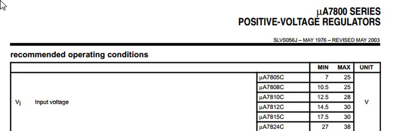

Jó ez, bár nem teljesen értem az "egymásra ne legyenek hatással" dolgot. Szerintem D1-D2 felesleges.
(#) kendre256 válasza McAdams hozzászólására (») Márc 6, 2015 /
Alapvetően jó. A D1 D2 nem kell, a D5 D6 is csak esetleg akkor, ha valami durva cuccot táplálsz róluk, amelyek "visszarúgnak", negatív feszültséget adnak vissza a tápra.
A kimenetekre valamekkora elektrolit kondenzátor is kellene.
(#) qvasz2 válasza McAdams hozzászólására (») Márc 6, 2015 /
Még annyit hozzáteszek az előttem szólókhoz, hogy szegény 7805 nagyon fog izza(d)ni
(#) kendre256 válasza qvasz2 hozzászólására (») Márc 6, 2015 /
Azt én is írni akartam először, de ha pár mA folyik rajta, akkor nem fog izzadni.
(#) McAdams válasza kendre256 hozzászólására (») Márc 6, 2015 /
Biztos ami biztos alapon tettem be a D5 D6-okat. Amolyan kis kapcsolgatós táp lesz belőle.
(#) BEMcorp válasza qvasz2 hozzászólására (») Márc 6, 2015 /
Igazad lesz, méghozzá nagyon, mert ha jól látom az adatlapot akkor 35V a max bemenő feszültsége (kivéve 7824, annak 40V).
Itt viszont a greatz után már 36V körül lesz, szóval az a 24V AC sok lesz.
15-17V AC -nál többet nem engednék rá.

(#) lukacsp válasza McAdams hozzászólására (») Márc 6, 2015 /
A 7805-nek a Texas maximum 25V bemeneti feszültséget enged.
(#) McAdams válasza lukacsp hozzászólására (») Márc 6, 2015 /
Értem. Mivel "húzzam" vissza?
(#) zolika60 válasza BEMcorp hozzászólására (») Márc 6, 2015 /
Ha egyáltalán AC, mert a rajzon +24V szerepel. Akkor viszont nem kel a gaetz sem.
Terheléstől függően kéne választani egy előtét ellenállást, amin annyi feszültség esik, hogy a stab. bemenetére mondjuk 15V-nál több ne jusson.
A graetz utáni puffer kondin lesz U = 1,41*22 = 31V egyenfeszültséged.
Mondjuk, hogy I = 0,1A a terhelő áramod.
Azt akarjuk, hogy a stab. bemenetére Us = 15V jusson.
Akkor az előtét ellenállás R = (U-Us)/I = (31-15)/0,1 = 16/0,1 = 160 Ohm.
Az előtét ellenállás disszipációja P = (U-Us)*I = (31-15)*0,1 = 16*0,1 = 1,6 W, tehát egy 2W-os vagy 3W-os ellenállást lehet oda rakni ami bírni is fogja.
(A 15V-os stabon is könnyíthetsz kicsit ezzel a módszerrel, mert az is nagyon csúcson jár bemenő feszültségbe.)
(#) kendre256 válasza lukacsp hozzászólására (») Márc 6, 2015 / 1
Amit leírtál, tökéletes. Elméletileg... De ha ugyanekkora előtét ellenállás melett a stabilizátor terhelése 0,2A-re növekedne, a stabilizátoron nem lenne semmi kimenőfeszültség (bemenő se...) Ha pedig a stabilizátor terheletlen, csak a nyugalmi 5-10 mA árama folyik, akkor marad a túl nagy feszültség a stabilizátor bemenetén!
Ellenállással csak állandó terhelésre jutó feszültséget lehet ésszerűen csökkenteni, változó terhelés erősen leszűkíti az alkalmazási lehetőségeket.
(#) BEMcorp válasza McAdams hozzászólására (») Márc 6, 2015 /
Erősen pazarló, de működő megoldás lenne, ha a greatz után egy-egy 7824-et tennél áganként, és utána raknád a 7805-öt és a 7815-öt.
A disszipációd összességében ugyan annyi, de nem lépnéd túl az egyes IC-kre vonatkozó határokat.
Megfelelő méretű bordára mehet mind a 4 stabkocka, még szigetelni sem kell egymástól.
És télen ezzel fűtheted a szobád...

Ez azért erősen gyártó és típus függő. A legtöbb adatlapban 35V a megengedett bemeneti feszültség a TO220 tokozású 7805-nek.
Ha a bemenőd 22V AC, akkor ezt a projectedet buktad
Keress egy ide való trafót, vagy barátkozz meg a kapcsoló üzemmel!
Főleg, ha a stabIC-kből 1-1,5A-t szeretnél kihúzni
Pl. a 7805, olyan 8-10V-os bemenőnél fog csak neked max áramot adni, ilyen huszon voltoknál, már 10-20 mA-től is túlmelegszik és lekapcsolgat!
Az ideális az lenne, ha szerzel egy több feszültségű trafót, és minden stabIC azt kapná, amit szeret
Erre való az LM317 1,5A-re, és nagyobb tesója az LM338K TO3 tokban !
De az előzőek erre is érvényesek: nem lehet magas a bemenő feszültséged, ha nagy áramot akarsz kivenni, kis kimenő fesznél, mert megsül a stbIC-d!!
