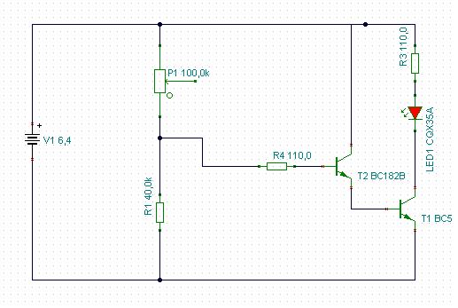

Készítettem egy nagyon egyszerű kapcsolást magamtól (ez lesz kb az első ).
Megnéznétek, hogy jó-e? Elvleg a funkciója az lenne, hogy egy beállított fényerőre kikapcsol a led. Kipróbáltam működni működik, az R1 helyett egy fényellenállás van Potiból pedig egy 47K-s tettem mivel az volt itthon és sikerült is beállítani, hogy tűző napon kikapcsol árnyékba bekapcsol. (A T1 az egy BC546B)

Mi a kérdés??? HA működik, akkor nyilván jó...
Egyébként 1 tranyó is elég lett volna akapcsolásba. A "T2"-est ki is hagyhatnád, az "R4" meg közvetlen a "T1" tranyó bázisára mehet. Ha ígyhagyod a kapcsolást, tehetsz a led helyére izzót. Csak ez esetben ki kell hagyni a vele soros "R3" ellenálást.

Pontosan az a kérdés amire válaszoltál .
Vagyis túlbonyolítottam.
A cél az lett volna, hogy ne fokozatosan halványuljon, hanem mint egy igazi kapcsoló egyik pillanatról a másikra.
Ezért is raktam két tranyót, gondoltam ha összeszorzódik a bétájuk talán ilyen hatást sikerül elérnem .
