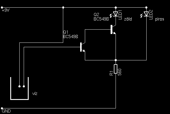

(#) skynetpro válasza iamrob hozzászólására (») Júl 19, 2006 /
Szerintetek ez a kapcsolás így jó?
mert saját kútfőmből rajzoltam éjszaka 2kor
ez elvileg egy vízszint mérő: a zöld led világít, ha van víz és a piros ha nincs...

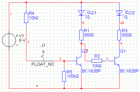

(#) deguss válasza skynetpro hozzászólására (») Júl 19, 2006 /
Szerintem nem működik.
Az én javaslatomat csatoltam. (R4 a víz ellenállása, csak a szimulációért kellett.)

A te rajzod így biztosan nem jó, mert a piros LED nyitófeszültsége kisebb mint a zöldé, tehát a Q2 tranzisztor nyitásakor nem történne semmi változás a LED-ek állapotában. Ki lehetne hozni belőle valamit, de a földelt kollektoros kapcsolás nem a legcélszerőbb erre.

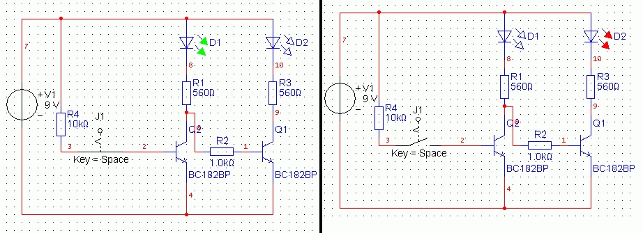

deguss rajza már közelít, de érdemes a Q2 B és E közé egy nagy ellenállást betenni (100k) és az R2 értékét is meg kell növelni (10k), mert a D1 LED 9V-ról 1,56 k-n keresztül még világítani fog. És az R4-et sem szabad kihagyni az áramkörből!

Kijavítottam a rajzot az írottak alapján skynetpro-nak.
(#) iamrob válasza deguss hozzászólására (») Júl 19, 2006 /
Szia deguss!
Erre gondoltam, köszi
Szerintem így pont jó.

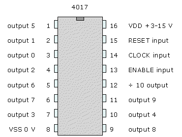

Csak azt szeretném kérdezni, hogy 4017-es ic
13-as (enable input), és a12-es (% 10 output)
láb mire jó?
(13)bemenet engedélyezés, ha jól tévedek, csak azt nem tudom hogy milyen bemenetet engedélyez?
A válaszokat előre is köszönöm!

[link=http://www.doctronics.co.uk/pdf_files/4017.pdf]http://www.doctronics.co.uk/pdf_files/4017.pdf[/link]
Láthatod hogy a 13 és 14 az órajel bemenet csak az egyik negatív a másik pozitív triggerrel vezérelhető. A kialakítás miatt a bemenő jel "kapuzható" tehát csak akkor fogad jelet ha azt engedélyezed.
A 12-es láb az un. carry kimenet, ez akkor aktív ha a számlálás elérte a végét. innen vezérelhető a következö 4017-es bemenete és így számláló láncot is ki lehet alakítani. (az aktív kimenet L szintű)

Tehát akkor, a 12-es lábon akkor jelenik meg jel, ha a számláló végigért (10), és ha ezt rákötöm egy másik 4017-es clock imputjára, azon számlál tovább?
Mégegyszer köszi!:yes:
(#) vicsys válasza ndavid87 hozzászólására (») Júl 22, 2006 /
igen.
tehát az első számlálód kimeneti értékei:1-2-3-4-5...stb, a második számlálód kmeneti értékei:10-20-30....stb.
