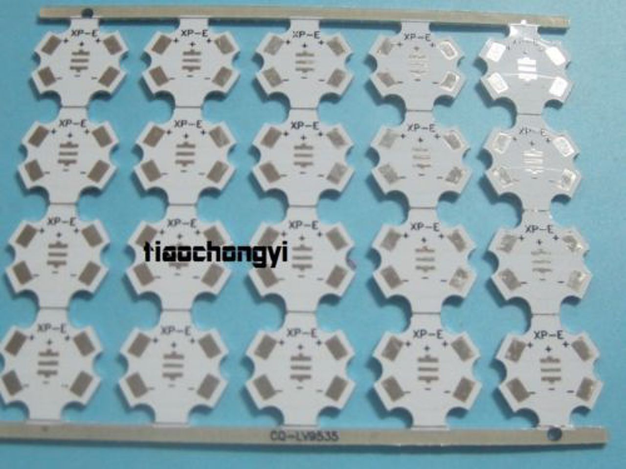

(#) clipart válasza qvasz2 hozzászólására (») Aug 12, 2015 /
Köszi,hogy válaszoltál,de pontosan mit jelent az,hogy csillagra forrasztani?
(#) Csupasz válasza dave500 hozzászólására (») Aug 12, 2015 /
Ha szabályozni, akarod, nincs egyszerűbb a BEMcorp kolléga által linkeltnél, ha csak kapcsolni, akkor létezik bimetalos hőkapcsoló, ami adott hőfokon bekapcsolja, ha visszahűl ki.
(#) nedudgi válasza clipart hozzászólására (») Aug 12, 2015 /
A szerelőlap lánykori neve csillag. Elterjedt forma nagy teljesítményű LED esetén. Körülbelül egy milliméter vastag, rendszerint alumínium, újabban réz NYÁK lapocska, ami megkönnyíti a LED hűtőfelületre szerelését. Tartalmaz forrszemeket is, hogy a vezetéket könnyebben csatlakoztatni lehessen.
A hozzászólás módosítva: Aug 12, 2015
(#) qvasz2 válasza clipart hozzászólására (») Aug 12, 2015 /
Ilyen hűtő lapocska a csillag:Bővebben: Link
(#) nedudgi válasza qvasz2 hozzászólására (») Aug 12, 2015 /
Halványan megjegyzem, a linkelt képen látható lapocska nem jó a legtöbb Cree LEDhez.

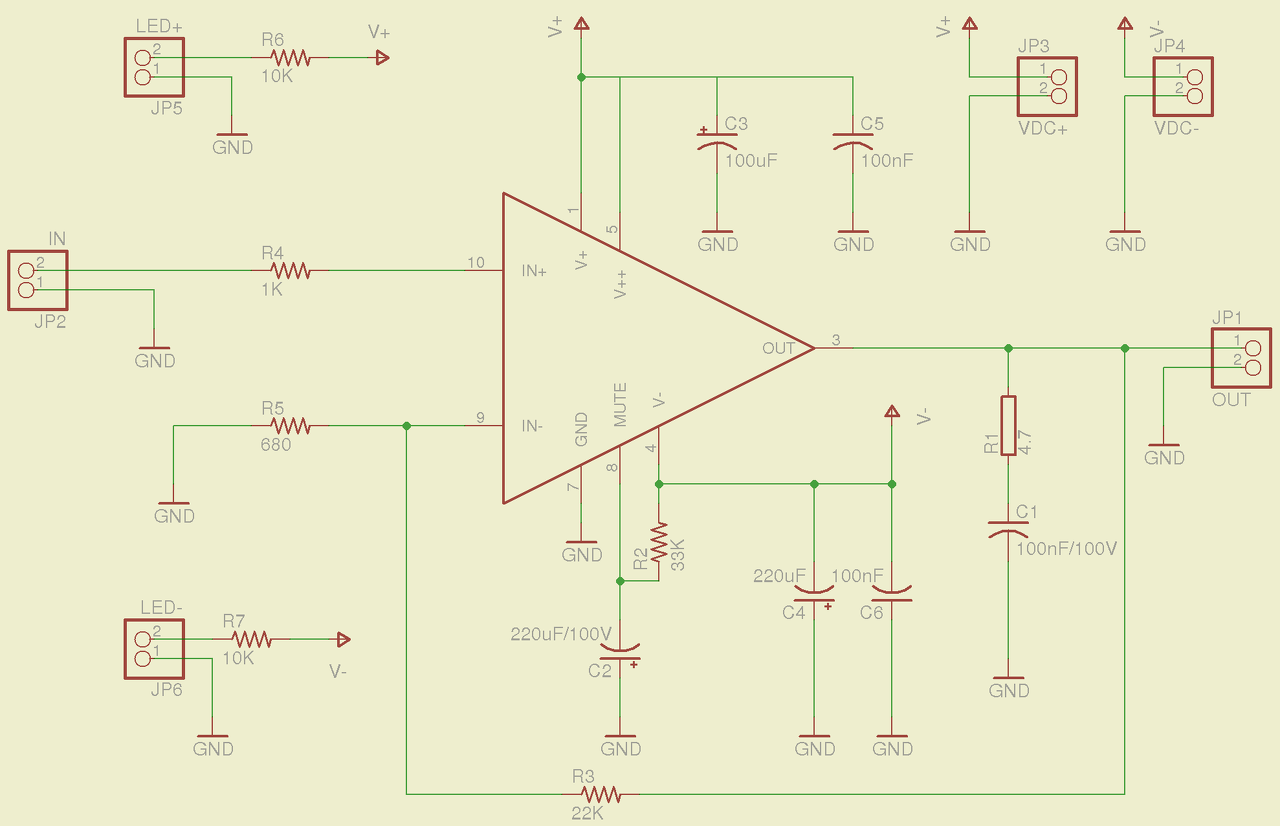

Szeretnék építeni egy erősítőt LM3886-al, nem is ez a lényeg, hanem hogy amit találtam kapcsolást azon 14GND van.
Az lenne a kérdésem hogy ezzel mit kell csinálni, össze kell őket kötni vagy mi? Ezektől a GND-s végpontoktól mindig megkeveredek. Azt tudom hogy a GND a 0 pont és a negatív.
Aki tudja és van ideje az leírhatná hogy pontosan mi is az a GND érthetően.
Előre is köszönöm!
(#) granpa válasza trickentrack hozzászólására (») Aug 15, 2015 /
Ground, föld, test, negatív(nem mindig!). Egyen potenciálú pont, azért nincs a rajzon összekötve, hogy ne keveredjen bele senki a sok vonalba. Összekötendők.
