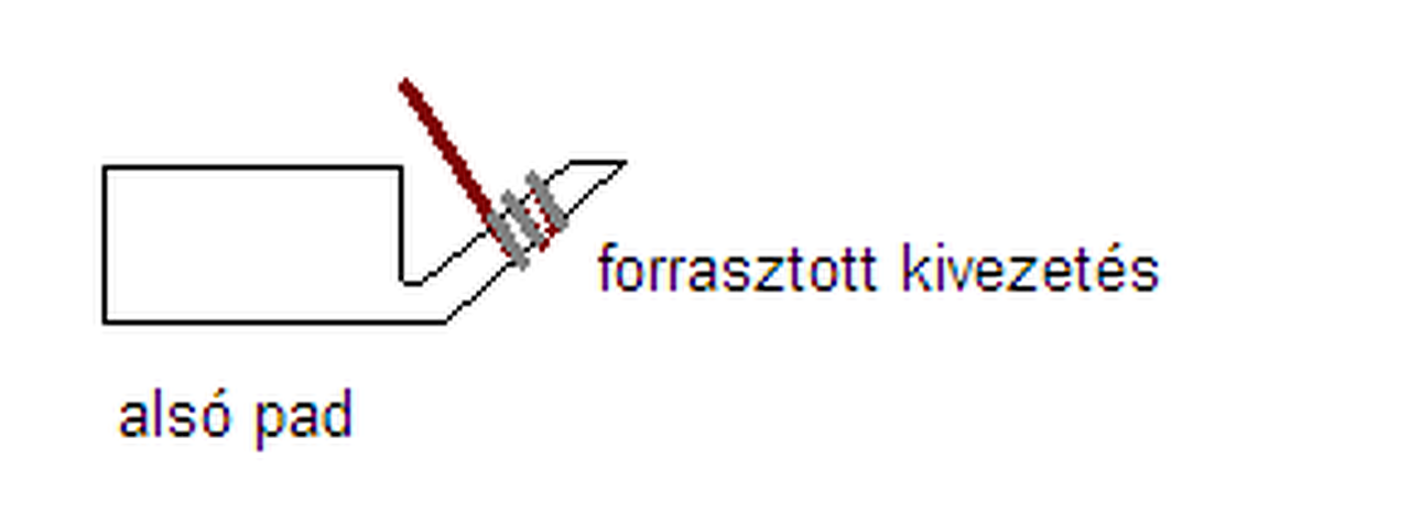

(#) ferci válasza Wind-Storm hozzászólására (») Szept 9, 2015 /
Inkább induktivitást mérj, aztán kiderül, melyik kivezetés ugyanaz, csak másképp.
(#) Wind-Storm válasza ferci hozzászólására (») Szept 9, 2015 /
Mérni nem tudok.. hogyan teszteljem? pl. LED-et próbáljak meg felvillantani 1,5V-os elemről? 4,7uH 2,2A-s egyébként.
(#) eSDi válasza Wind-Storm hozzászólására (») Szept 9, 2015 /
Módosítottam, mert hülyeséget írtam...
Csak a nagyok amik alatta vannak, azok a kivezetései. A másik kettő kicsit följebb van, arra macerásabb lenne forrasztani.
A hozzászólás módosítva: Szept 9, 2015
(#) Wind-Storm válasza eSDi hozzászólására (») Szept 9, 2015 /
Szóval a középsők csak felfogatók, átlósan pedig a kivezetések vannak, köszi.
Ennél nem látni a tekercsek kivezetéseit, ez ilyen négyzet alapú és gyantával ki van töltve, egyébként meg sem kérdeztem volna.
Na mindegy, most már tesztelem ahogyan tudom, aztán kiderül mely kivezetési is működnek úgy egyáltalán.
Hogy ne legyenek kétségeid, így néz ki. A közelebbi nyilván az ugyanaz.
Sima kis rézlemezke, alul futtatott, a műanyag talpba beágyazva.

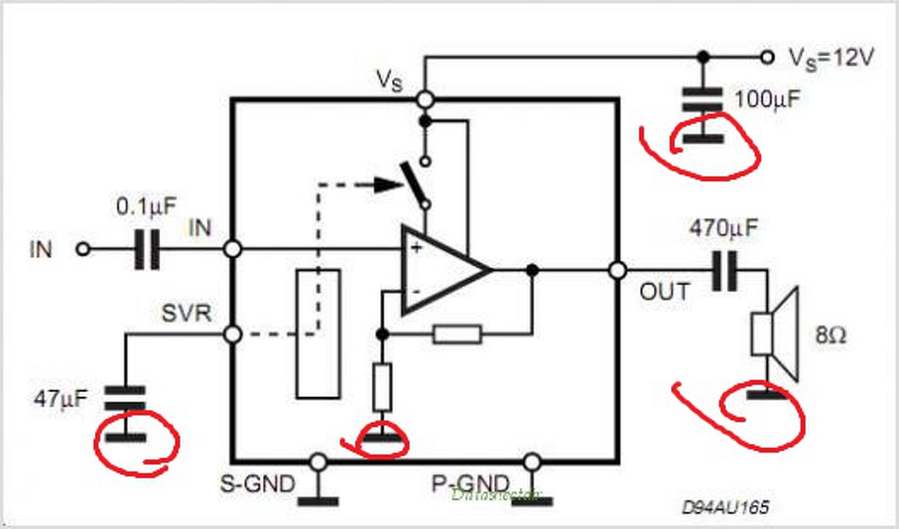

(#) trickentrack hozzászólása Szept 9, 2015 /
Ismét én vagyok!
Sok kapcsolásnál beleütközöm ebbe, a képen bejelölt pontokat össze kell kötni?
Tehát vannak a "pontok" és ahol nincs jelölés azokat össze kell kötni és ahol ugyan az a jelölés van azokat is?
Előre is köszönöm!
(#) nedudgi válasza trickentrack hozzászólására (») Szept 9, 2015 / 1
Azért, hogy a kapcsolási rajzok könnyebben átláthatók legyenek, a földet, és néha a tápfeszültséget szimbolikusan jelölik, vezetékek nélkül. Ilyen a rajzodon a föld. Ezek a pontok össze vannak kötve.
(#) trickentrack válasza nedudgi hozzászólására (») Szept 9, 2015 /
Köszönöm, ez nagy segítség volt!

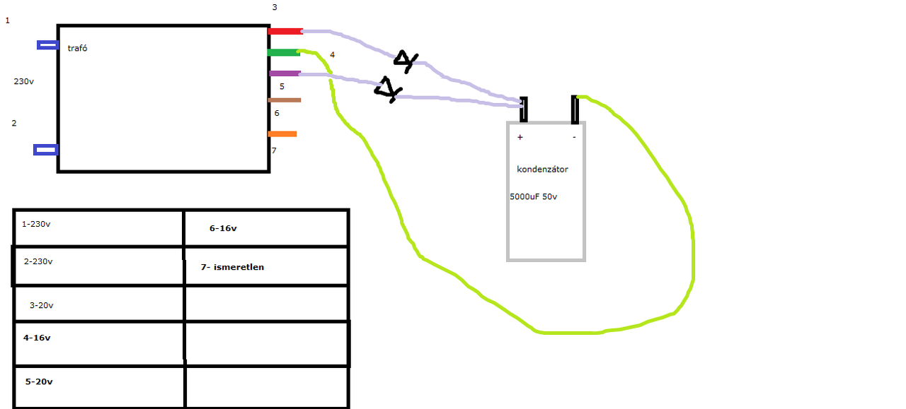

(#) MikulaSan hozzászólása Szept 10, 2015 /
Adott egy trafóm melyen több kivezetés van, viszont nincsenek feltüntetve a kimeneti értékek és ezt szeretném bemérni. Arra a megoldásba gondoltam hogy az egyik kimeneti Ac ágba beültetek egy diódát és utána egy kondenzátort mint egy fogyasztót. Így mérhető lenne a trafó kimeneti értéke?
(#) kadarist válasza MikulaSan hozzászólására (») Szept 10, 2015 /
A műszered biztosan képes váltakozófeszültséget is mérni, ezért nem kell trükközni.
(#) MikulaSan válasza kadarist hozzászólására (») Szept 10, 2015 /
Probléma ott kezdődik hogy kipróbáltam egy fel címkezet és működő trafón melynek 20v a kimenet viszont, a mérhető az csak 0.11 és 0.20 között ingadozik. A műszerem lenne a hibás? Onnét tudom hogy működik hogy a készülék melyben van teljesen használható. Mérés előtt lecsatlakoztattam a kimeneti ágat a készülékből
Lehetőségek: rossz méréshatár van beállítva, nem AC állásban van a műszer, rossz a műszer, vagy egyéb hibát követtél el a méréskor. Ha be van építve a készülékbe, akkor mik a mért értékek?
A hozzászólás módosítva: Szept 10, 2015
Azonnal irom. Méréshatár: mivel 200mv, 2000mv, 20v, 200v, 600v, egyen feszültség ezért én 200v os határon mértem. Váltakozó feszültségű mérő skála csak 200v illetve 600v a feltüntetett feszültség. ha Egyen feszültségen egy kapcsoló üzemű tápot mérek pl.: Telefeon töltő a feltüntetett értékekhez közeli eredményt kapok. Készülékbe beépítve a feszültség 18.3v és 18.5v között ingadozik.
(#) cupika97 válasza MikulaSan hozzászólására (») Szept 10, 2015 / 1
A trafóból AC jön, azt mérjed.
(#) kadarist válasza MikulaSan hozzászólására (») Szept 10, 2015 / 1
Mint ahogyan írták már, AC-ba állítsd a műszered, mert váltakozófeszültség van a trafón.
(#) MikulaSan válasza cupika97 hozzászólására (») Szept 10, 2015 /
És igazad van eléggé fogyatékos módon. Egy tipp főleg kezdőként ne akarj alkotni éjszakázás után...
Írtam: "nem AC állásban van a műszer" Tehát ha AC-ben van, az a jó.

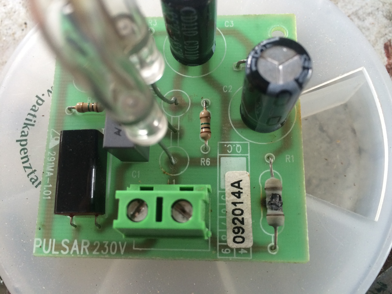

(#) soldy hozzászólása Szept 10, 2015 /
Kedves Kollégák!
Tudna-e valaki segíteni; PULSAR230A kapuvillogó bedöglött. Ha jól látom a bal alsó ellenállás égett el.(ha sikerül feltölteni a képet, egyébként a 230Voltos csoki melletti)
Esetleg milyen ellenállás, vagy egy rajzzal valaki hozzáértő?
Köszönettel!
Értem sajnos a felfogóképességem remélem egy kávé után javul. Alábbi rajzon egy trafó látható evvel a bekötéssel ez arra szolgál hogy a kimeneti feszültség növelve legyen az egyenirányítás után?
A rajzod kísértetiesen hasonlít a középmegcsapolású tekercses, kétdiódás kétutas egyenirányítóhoz. Ohmmérővel csengesd össze a kivezetéseket, azért, hogy biztos lehess a konfigurációban.
Ez egy gyári kapcsolás És mi a pontos célja ? A megcsapolás lévén nagyobb feszültség értéket érhetünk el az egyenirányítás után mint amelyet alap estben a trafó kimenetein fennál?
Én nem gyári kapcsolást látok, hanem egy skiccet. Egyenirányítás után akkor növekszik a kimenőfeszültség, ha pufferkondenzátort kötsz a diódákra. Tehát nem a növelés miatt van így, a növelés mindenképpen bekövetkezik.
(#) attika válasza soldy hozzászólására (») Szept 10, 2015 /
Ugyan ilyen villogó fekszik bent a szekrénybe csak 12voltos ha van benne hasonló ellenállás akkor megmondom neked az értékét.
(#) kadarist válasza attika hozzászólására (») Szept 10, 2015 /
A 12V-os ellenállása nem hinném, hogy illeszkedik a 230V-os kivitelhez.
